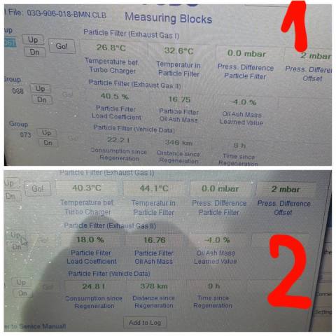

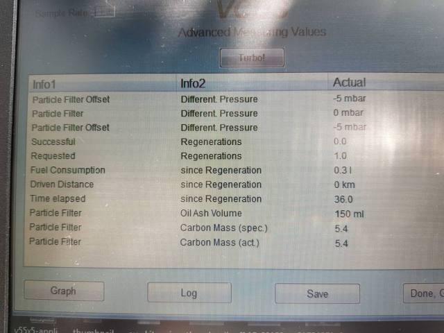

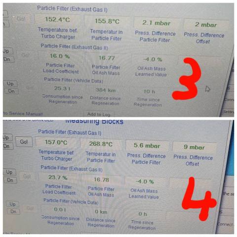

Bună seara, Leon-ul meu 2.0 TDI P.D BMN 170 cai mi se pare ca regenerează cam aiurea ..
În poza 1 încărcarea era la 40% iar după 4 zile și 32 de km efectuati,  drumuri scurte de câte 4 km , în loc sa crească încărcarea, a scăzut la 18% (Poza 2).
După un alt drum de 6 km incarcarea a scăzut de la 18% la 16% (Poza 3).

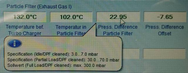

Astăzi după 32 de km efectuati în aceleași condiții ca și anterior, același traseu/ km, trafic a pornit regenenerarea dar nu am lasat-o pana la sfârșit(Poza 4). (  ori a ajuns de la 16% la 43% în 32 km ori a pornit regenerarea mai devreme)
Este normal ca în aceleasi trafic, aceasi ruta intr-o saptamana sa scadă incarcarea de la 40%  la 16% iar în alta saptamana tot după 32 de km efectuati de la 16% încărcare sa înceapă regenerarea?(asta insemna ca s a incarcat pana la 43 % dacă a pornit regenerarea).
Ce am observat este ca variaza Presiunea diferentiala la ralanti după câteva minute (În poza 4 a fost 6.6 , 5.6, 4.6  iar în poza 3 a fost 3.7 , 2.1 iar apoi 1 mbar)
Cred ca masa de cenusa a fost resetata de fostul proprietar, masina are ~170 000 km iar masa cenusa este 16.

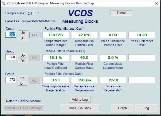

O parere despre datele filtrului meu de particule ?
Golf 5 2008 2.0 tdi bmm cu stage 1 de aproape un an
Nu arata bine.
Posteaza grupurile 67-68-73
Gata am pus ce trebuie
Cu motorul pornit
Era pornit dar nu inteleg de ce nu a prins si presiunea diferentiala in print, in fine aia era 2.55 ca am facut poza si cu telefonul
Momentan e ok
Tevile de esapament sunt negre ?
Nu stiu cum sunt la el, dar sunt la mine si ma intereseaza aspectul asta ?
