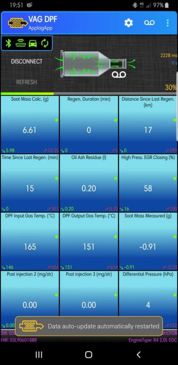

    Vin si eu cu o problema legată de dpf. Skoda superb 2, cfgb, 170 cp, 4x4.
   Am avut o interventie mai serioasa la ea, spart culbutorii si schimbat si axele cu came. In fine reparatie reusită, masina este mai nervoasa clar. Nedumerirea mea vine din faptul k la monitorizarea dpf cu vag dpf, diferenta intre mesured si calculated este (acum) prea mare, chiar mesured sta undeva cu minus(-0.91) si creste destul de discret, in conditiile in care inainte de aceasta interventie la motor cele doua masuri erau ff apropiate, uneori chiar egale( ideal, zic eu). In rest masina merge ok, regenerarile se fac ca si pana acum, dupa soot mass calculated.
Ma gandesc ca ceva s a intamplat. Am inteles k exista o recodare a sensorului dpf. Detin vcds...poate imi dati o idee/sfat cu aceasta procedura sau alte solutii?
Atasez si un print la scurt timp dupa o regen. Masina are in jur de 300.000km. Multumesc.

Nu reusesti nimic orin codare.. doar ceva.. ceva se apropie pt putin timp.. apoi creste diferenta iar.
Si eu ma intreb asta .. inca nu am gasit rezolvarea.
Nu exista,  doar o setare de baza.

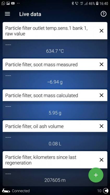

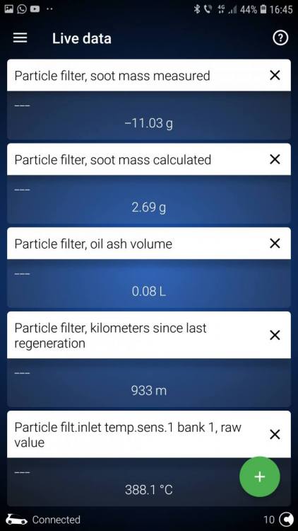

Si la mine e asemanator , doar ca, atunci cand se apropie de 15g, ambele valori, masurat si calculat, ajung sa fie aproape egale. Din ce am observat , regenerarea porneste dupa 20g, max 25g la ambele valori.Ce am mai observat e ca in timpul regenerarii , measured soot, scade mai repede decat cel calculated.Atasez doua printscreen, unul in timpul regenerarii, spre sfarsit, celalalt imediat dupa.
Masina are 129.000 km, an fabr. 2015, km reali, am luat-o de noua. 2.0 Tdi ,150cp, CRLB,fara ad blue.

Merci Florin. Si cum fac? Intru in basic si...? Urmez pasii de acolo? Sau cum?
Da, cobori fereastra de help sI gasesti campul acolo

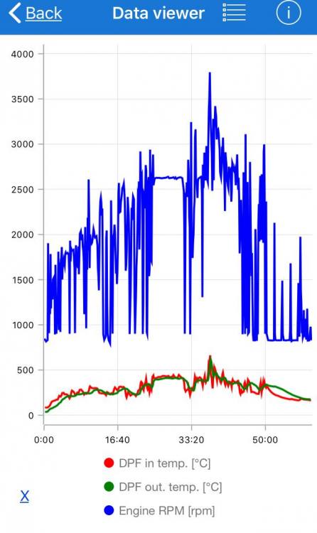

Cum e normal sa fie temperatura pe evacuare (dpf)? La mine de exemplu pe input este mai mica decat pe output. Normal mi s-ar parea sa fie invers... oare sa fie unul din senzori decalibrati?
La mine temperaturile sunt relativ apropiate, pe output pare ca e mai constanta decat pe in.

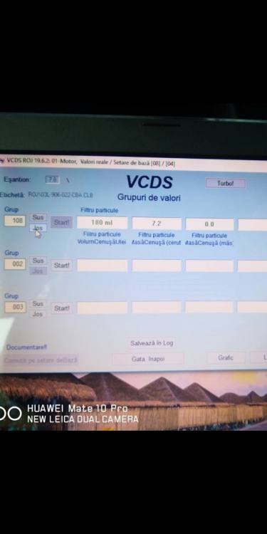

Salut,am cumparat de curand un Tiguan 2.0 2015 cffb 51000 km reali dsg 7 si turatia motorului sta foarte des la aprox.1000 rot consum relanti 0,6_0,7 coboara si la 850 rot tot cu acelasi consum am masurat dpf cu vcsd nu stiu daca am prins tot daca nu este bine va rog sa-mi spuneti ce sa masor;
Merci
Log-WVGZZZ5NZFW551020.txt
Salut ,
După datele din log cred ca regenereaza undeva pe la 200 km aproximativ. Dacă faci drumuri scurte , de 2-3 km se activează și funcția load management care tine turatia  ridicata la 1000 rpm pentru a compensa energia care este consumată pe moment de toate componentele masini, încearcă să mergi cu climatronic-ul  pe off si nu o sa ma creasca , asa de test , cel puțin așa sti daca regenereaza sau este load management in funcțiune.
Verifica si capacitatea bateriei. Daca e scazuta sub 60% load menegementul ridica turatia.
powershot ,bateria are 3 luni 75A Moll incarca 14,3 si oprit motorul 12,3 despre Dpf ce imi puteti spune sunt ok incarcarile masina face curse scurte zilnic mai rar la drum lung pana la 50000km a fost condusa de o femeie daca are vreo relevanta.Merci
12.3 e cam putin.
O baterie buna are 12.6.
La trasee scurte capacitatea scade.
Pune un redresor agm sa isi revina.
Depinde cum a masurat si cand, ca sa determini nivelul de incarcare dupa tensiune de mers in gol, bateria trebuie deconectata de la masina si lasata cateva ore.

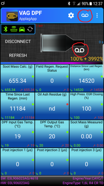

Salutare. Ma puteti ajuta si pe mine cu o informatie, referitoare la aplicatia VAG DPF, va rog.
Ce semnificatie are semnul incercuit cu rosu in poza atasata? ( cel ca un semn "infinit" ). Daca e bifata optiunea, sau nu, ce relevanta are in functionarea aplicatiei ca nu mi-am dat seama?
Poza este luata de pe net, informatiile din ea nu sunt relevante.
