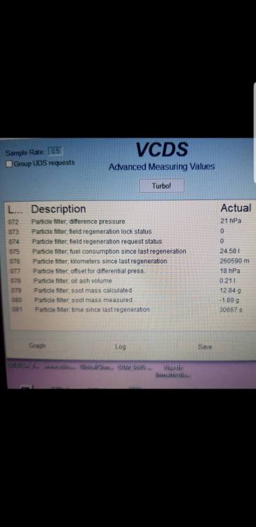

Va salut! Cum sunt aceste valori pt un 2.0 caga euro 5? De ce presiunea diferențială este de 21hPa? Nu este prea mare ? E pe duca dpf-ul? Va multumesc anticipat!

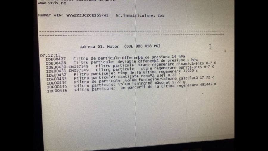

Salutare tuturor.
Am atasat o poza cu verificare VCDS, pentru filtrul de particule.
Masina este Passat B7 2l, 140 cp. Softul este cel instalat de reprezentanta, ulterior scandalului.
Va rog  sa imi spuneti daca valorile sunt cat de cat ok, sau este nevoie de o curatare a filtrului. Nu ma gandesc absolut deloc la eliminarea lui.
In ultimul an mi s-a aprins de 3 ori martorul pentru filtru, insa dupa un condus mai sportiv, conform indicatiilor pentru regenerare, s-a stins destul de repede ( 15-20 minute).
Va multumesc.

Presiunea normala in idle ar trebui sa fie sub 7hPa - daca este peste, cel mai probabil DPF-ul este partial infundat. Presiuni de 200+ hPa indica un DPF infundat.

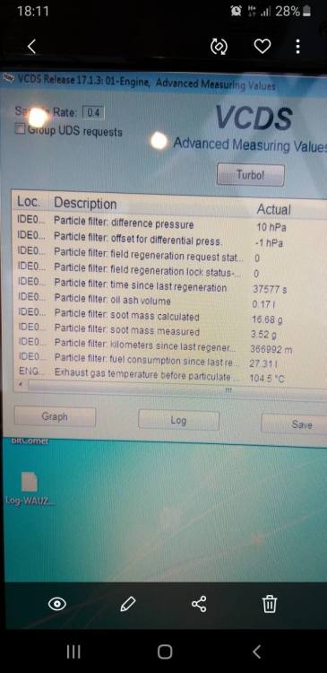

O parere va rog. Scanarea a fost facuta cu masina stationata fara a fi pornita pentru ca se afla in showroom. Masina in cauza e un audi a6c6 2009 cu 205.000 km la bord. Tevile de esapament sunt foarte curate nu au urma de fum.
Update: Am reusit sa o pornesc.Screenshot_20200130-162457_Gallery.thumb.jpg.8ad52e495e24cb1affac369b749b4461.jpg
Modificat de zipp
Ideea e ca are tot istoricul de la Audi incepand de la 30.00 km prima revizie si restul pana la 203.338 km in 9.10.2019 ultimul schimb de ulei iar acum are aproape 206.000km. Asta mi-au zis si cei din reprezentanta cand am intrebat de istoric. Masina in tara a fost adusa pe platforma. La relanti exaust gas temperature 145 grade, dupa 2 min de functionare nu e mare? Si sa termin inca o intrebare, la prima pornire 2 injectoare au +1.2 si restul cu - 1.2 dupa care la 3-4 min. scad spre 0.60. Sa inteleg ca in mare parte filtrul pentru varsta ei ar fi ok.

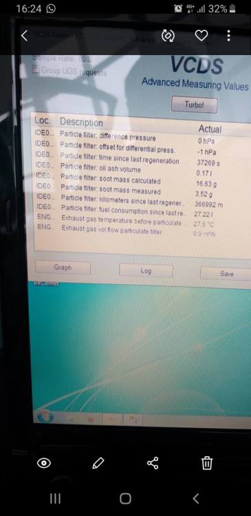

Temp evacuare... Pe care senzor ai citit? Ce număr....?
Injectoarele - cele doua cu valori de +1.2..mult. Acolo ai o problema. Cel mai probabil uzura injectoare, dar pot sa fie și alte probleme pe acei cilindrii
Florin differnce pressure de 10 hpa nu e mult pentru motorul masinii? La alte masini diferenta e mai mica 2,3 ,sau 4 hpa. Ma refeream la exhaust gas temperature before particule filter care dupa 2 min de functionare in vcds avea deja 145 de grade, se poate vedea in foto a doua chiar ultima de jos atasata de mine.
E pe alta pagina, mai greu sa stau sa raifoiesc toată istoria postării tale, punând topic separat. Este ok valoare. Legat de diferența de presiune, difera în funcție de când a fost ultima regenerare, nivel umplere, etc.
Totuși, dacă în astea te-ai blocat, când cumperi o mașina de 11 ani... Și peste 200.000km...părerea mea este ca nu te focusezi corect. E destul de bătrână, nu poți avea valori impecabile pe dpf, injectoare, etc.... O mașina cu acesta varsta/km, este un compromis.... Din start trebuie sa te gândești ca o sa ai ceva de reparat/remediat.
Deci, concentrarea ta pe aceste aspecte, e posibil sa te distragă de la alte potențiale defecte.
Pentru mine DPF-ul arata bine, poate doar presiunea diferentiala nu imi place pentru ca e putin maricica. Dar in rest, aprope sigur masina are kilometrii reali ... mai ales ca motorul este cel de 170 HP si daca s-a mers preponderent in oras, e normal ca oil ash-ul sa fie mai mare din cauza consumului de carburant mai mare in conditii de mers in oras.
