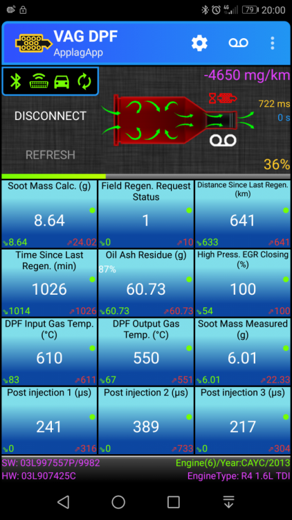

acum ai 11 grame la 120km, asta inseamna ca vei ajunge pe la 300km la 24 de grame, e acceptabila valoarea, mai ales pt lunile de iarna.
Dar tu ai zis ca ar porni regen la 150km?
Poza este putin mai veche si sunt de fapt vreo 5g la 120km (5-6 raman la soot mass dupa regenerare), dar da - am regenerari si la 150km (daca merg doar in oras).
Acolo cred ca erau km facuti in afara localitatii.

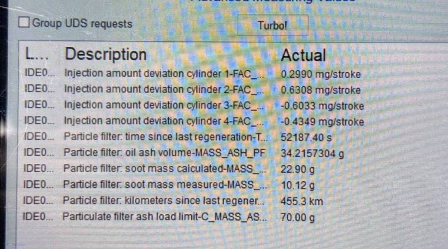

Stie cineva cum se schimba unitatea de masura in VCDS ? De exemplu pentru " Particle filter : time since last regeneration " eu am SECUNDE . As vrea sa vad in MINUTE . Multumesc in avans !  Folosesc VCDS Varianta 18.9
Modificat de adi37male
Nu se poate...valorile sunt exprimate doar secunde, resp metri.
