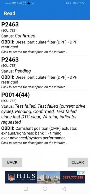

In 120km am ajuns la 214% incarcare (nu a depsit 540 de grade sa intre in reg) si am mai gasit acum si codul P0014. Acum oricum nu mai intra in regen ca a depasit 40g (valoarea masurata e 0 si 6-7 presiunea in relanti). Ceva parari? Un specialist in Bucuresti?

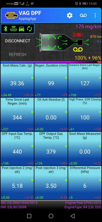

Salutare la toata lumea. O parere despre nivelul scazut la oil ash volume. Eu cred ca cineva a dat reset la zero, dar nu sunt sigur de asta. Masina e un golf 6 2.0 tdi 6M cod motor cfhc.
pai e sigur ca cineva a resetat oil ash. Cauta si alte metode de a verifica km reali, posibil sa apara surprize

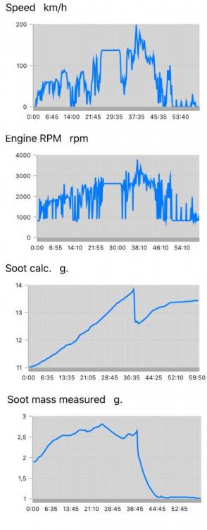

Am incercat un drum pe autostrada ca sa vad ce se intampla cu nivelul de cenusa ajutorul aplicatiei de pe telefon. Am observat vreo 2 chestii care mie mi se par ciudate, poate binevoieste cineva sa ma lamureasca si pe mine.
1. Partea in care am mers cu viteza si rpm constanta se vede in primele 2 grafice undeva pe la mijloc. Concomitent cu perioada asta, se pare ca 'soot mass measured' scade, dar 'soot calculated' creste. Cum e posibil ca una sa scada si cealalta sa creasca, nu ar trebui sa fie proportionale?
2. La un moment dat, dupa ce se termina partea de mers cu viteza constanta, apare o variatie brusca atat pentru 'soot calculated' cat si pentru 'soot mass measured'. Cum se poate intampla asta? In plus, se pare ca 'soot calculated' incepe sa creasca dupa acel drop, dar 'soot mass measured' ramane jos...

On 8/22/2019 at 12:31 AM, adrian001 said:
LE: Se pare ca am gasit raspunsul la calculated vs measured, este oarecum ce ma asteptam sa fie. Pe scurt sunt doua modele matematice care estimeaza gradul de incarcare al DPF-ului. Modelul "soot mass calculated" este mai conservativ si ia in calcul profilul de exploatare al motorului (ex. engine load) in estimarea gradului de incarcare. Modelul "soot mass measured" ia in calcul volumul de aer care intra in motor, temperatura gazelor de evacuare si diferenta de presiune pe DPF, valori culese direct prin senzorii dedicati. Pe scurt, modelul "soot mass measured" este influentat si de regenerarea pasiva, ceea ce inseamna ca valorea calculata intre regenerarile active poate sa cresca sau sa scada. Celalalt model este gandit sa reprezinte cel mai rau caz si valoarea calculata creste continuu pana la o valoare presetata cand se declanseaza regenerarea activa.
Evident, este multa matemtica in spate, simulari si teste care au dus la dezvoltarea acestor modele. Detaliile exacte le stiu doar cei care au participat activ in acest proces de dezolvare si testare sau cei care au acces la documentatia "secreta" a VW.

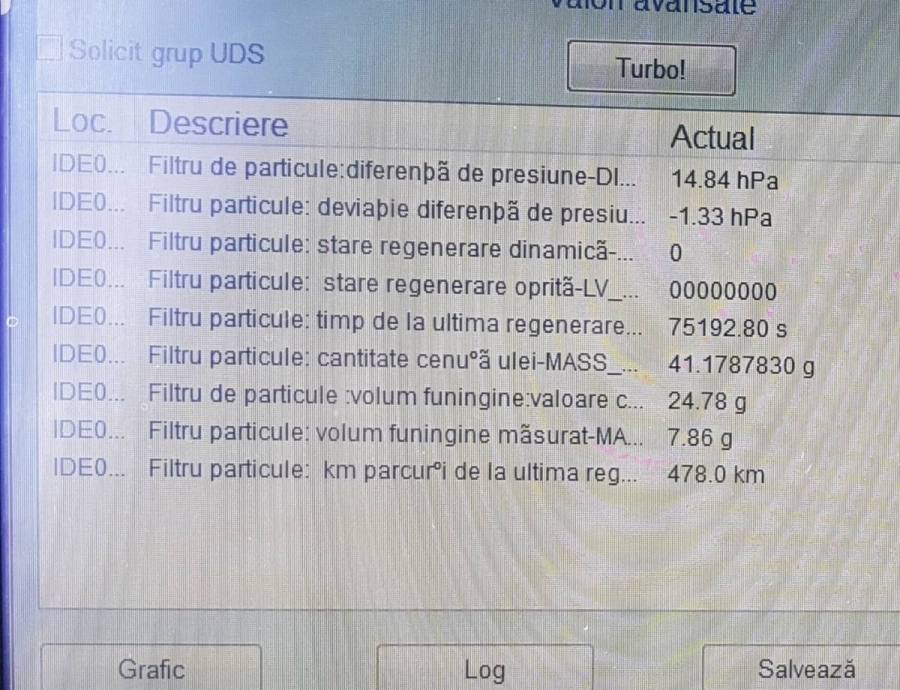

Puteti sa imi spuneti si mie daca sunt ok aceste date de la dpf.ul de pe masina mea??
Masina este un caddy din 2011 cu 110.000km si este cu soft dieselgate,
Am probleme cu egr.ul si as vrea sa stiu daca atunci cand inlocuiesc egr.ul ar fi necesar daca tot se demonteaza dpf.ul sa il duc sa ii faca si o curatare ( ma refer la o firma specializata).
Tin sa precizez ca masina are km. reali.
Trebuia sa îți între pe regenerare la 24 , mai ales ca ai soft dieselgate.
cam mare presiunea diferențial.
scoate masina in afara orașului și mergi la 2200 ture. Trebuie sa pornească regenerarea.
Probabil ca trebuie sa schimbi valva variabila de la distributie. La golf 7 se facuse si un update la aceasta piesa care cam facea probleme. Unul din simptome era pornirea greoaie, aprox dupa 10 sec. E posibil ca la tine acest defect se manifesta la cald.
Totusi sunt curios daca ai incercat ceva cu senzorul de presiune diferentiala asa cum @EEXCALADE tia recomandat. Ai valoare prea mare in relanti. Poti face un test usor tragand aer cu gura si urmaresti pe tester valorile.
Porneste regenerarea daca are erori pe EGR?
Asta m.am gandit si eu, avand spirala in bord aprinsa din cauza egr.ului, nu prea am mai mers cu ea,
Inafara de incarcarea mare care a depasit 24g , care este normala avand egr defect ,
celelalte valori vi se par  ok?
