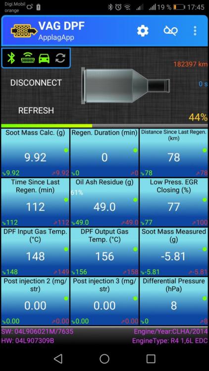

Salut, cred ca genul asta de problema nu o vedeam (poate doar faptul ca e resetat pe 0 sa fi dat de gandit). Pe vanzator il cunosc.. Nu e prieten dar intamplator il stiam asa ca na.. In ignoranta mea am avut mai multa incredere decat intr un necunoscut, asa ca nu am verificat la mecanic (doar dupa ce am cumparat o, tot intamplator am nimerit la un mecanic care s a mai ocupat de masina asta si mi a confirmat ca omul in principiu a ingrijit o). Pe de alta parte cred ca undeva ma asteptam sa fie ceva probleme, dar poate nu asa repede. E totusi o masina de 256k. Eram curios daca dupa aceste simptome ciudate de regenerare greoaie poate cineva, in baza experientei,  sa imi confirme ca e filtrul infundat.
 Am primit oferta de curatare cu 300ron de la cei de la Odorhei, asa ca tind sa il trimit, macar sa elimin suspiciunea asta (si cred ca o curatare nu i face rau oricum, mai ales ca nu e asa scump)

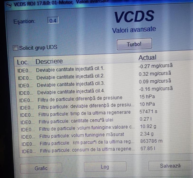

Salut ! Ce parere aveti despre acest Dpf? Mentionez ca tevile prezinta o foarte usoara urma de funingine, mai pronuntat se cunoaste cand elimina condens. E putin maroniu, spre negru.
Buna seara. Cum v-i se par datele acestea?
0.27l oil ash, e unu din cele mai incarcate filtre vazute vreodata pe forum.
Masina ar trebui sa aiba cam 360.000km in bord, e corect?

In prima faza, ti-as recomanda sa mergi la cineva sa iti seteze valoarea corecta luata dupa nr de km al incarcarii DPF-ului. Am o vaga impresie ca asta va rezolva problema cu regenerarile lungi. Nu cred ca este nevoie de curatarea DPF-ului
Modificat de minu94
Cunosc masini cu 500k km cu dpf original.
Valoarea teoretica data de fabricanr se poate depasi cu mult.
@kosmyn_aurel89 km au fost dati inapoi la masina ta, si destul de mult chiar.
producatorul a dat o limita de 0,18l la B7 (ceva mai mult la B8), dar multi merg mult mai mult. Nu stiu cat e la B6.
Practic ar fi bine curatate pe la 70..80%. Dupa ce dpf e aproape curat se simte o revigorare a motorului.. mai ales in turatii mici.. scade putin consumul.. regenerari mai scurte.
