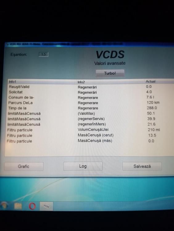

Salut, Din imaginea de mai jos imi poate spune cineva  daca filtrul de particule este inca ok,
Am vazut caz sa ajunga la 24 g in 95 km. Oras.. frig.. dieselgate.. 170cp.. dsg. Astea is toate ingredientele care duc la regenerari repetate la km putini.
Vezi ce soft ai .. cu dieselgate urca mai greu in temp dpf.ul.
ValentinDan cam multa cenusa in dpf.

Unde trebuie sa ma uit sa vad ce soft este ?
Sa inteleg ca ar trebui schimbat dpf-ul sau facuta o regenerare fortata?
Modificat de lupo_bv

Da... trebuie vazut de ce e oil ash pe zero.. si pusa o cantitate reala .. in functie de nr de km.
Ce presiune diferentiala arata pe vcds ?
Pot sa iti spun presiunea pe vag dpf: intre 5 si 9 la relanti si in mers in funcie de turatie am aj si la 70-100
E foarte mare presiunea. Nu prea pare real kilometrajul. Eu la 320.000 km am presiune de 2 mbar la ralanti dupa regenerare, iar la pe la 6 mbar începe regenerarea. Pare că filtrul e înfundat cu cenușă deja, și trebuie curățat. Atenție la regenerarile forțate, se specifica clar că sunt interzise după un anumit grad de încărcare al filtrului, deoarece poate lua foc. Atâta timp cât presiunea diferentiala nu scade sub 5 mbar, regenerarea va tot continua.

in acceleratie puternica am vazut si 200 la presiunea diferentiala.

Ce nu e ok este ca ajunge la 24g de la 6g in doar 110km.

 Intre timp am mai vazut niste filmulete cu regenerari si valorile mele incep sa para ok, doar ca la mine scade f greu soot in regenerare si dureaza mult. Daca era infundat asa nasol, nu trebuia sa se vada si in pres diferentiala? (nici aia nu imi dau seama cum o masoara avand doar un furtun conectat, dar am vaz ca si la altii e la fel)
În senzor intră două furtunuri, unul e conectat înainte și altul după filtru.
La mine are doar un furtun, al doilea e in aer. Si am vazut ca si la golf 7 e la fel. Mie mi l a schimbat un tip care lucreaza cu vw, deci cam stie ce face. Eram doar asa curios

Rog cine poate, sa imi spuna daca sunt ok informatiile selectate pentru a trage o concluzie despre starea filtrului de particule si totodata daca credeti ca mai duce mult sau nu.  Precizez ca am softul nou diesel gate de aproximativ 1 an, cred. Valorile sunt luate cu motorul oprit. Probleme nu am doar ca mi se pare ca face regenerari cam des.Multumesc
În cazul ăsta sunt doi senzori, câte unul de fiecare parte a filtrului. La generațiile mai vechi furtunurile intrau in acelasi senzor. Uite un video cu un Golf 7 in care se vad cei doi senzori.

Poate sa imi spuna cineva daca din informatiile din imagine  filtrul este ok, ?.  Precizez ca am softul nou diesel gate/ Multumesc
Inlocuieste urgent senzorul de presiune diferentiala
Cand valoarea lui sare de +/- 3-5 mbar cu motorul oprit

Testul a fost facut cu motorul pornit, maine am sa fac un test si cu motorul oprit.

Pana la urma are cineva o parere cu privire la durata foarte lunga a regenerarii, atata timp cat pres e 5-7 la relanti, temp in regenerare 550-650grade? Ati mai intalnit fenomenul?
