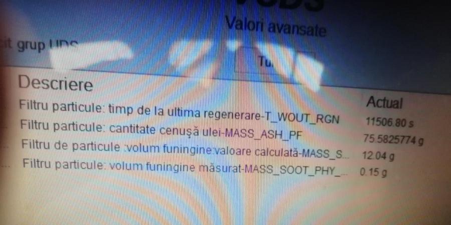

Salut in ce stare este filtrul meu de particule?Multumesc
Presiunea diferentiala dupa regenerare poate arata cel mai exact starea filtrului. Dupa regenerare ramane doar cenusa, fara funingine.
Pare destul de incarcat filtrul tau, 75g e destul de mult oil ash... Din ce stiu, limita superioara e 80g.
