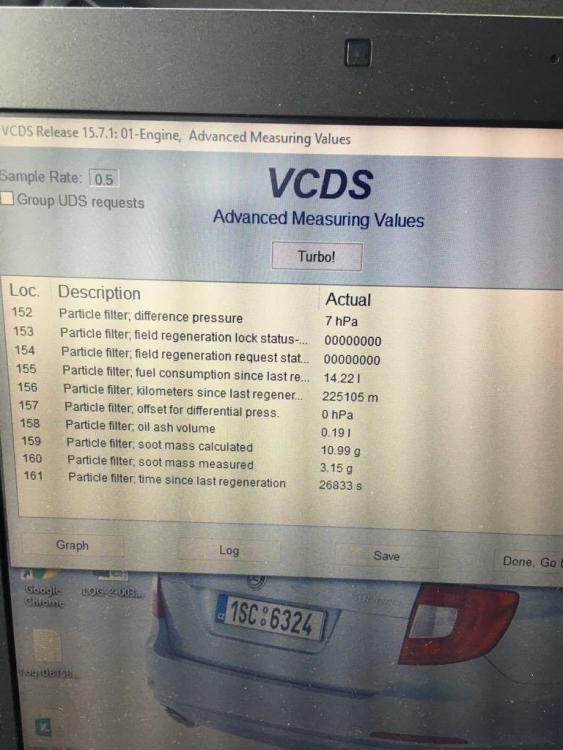

Am adaptat senzorul. Pun doua poze imediat dupa adaptare. Mentionez ca tobele sunt un pic afumate.
Deci nu influenteaza valoarea offset... M-ai salvat de la cheltuieli, tot pe la -10 imi indica si mie si intentionam sa schimb senzorul.
Deci kosmin lai schimbat aiurea...

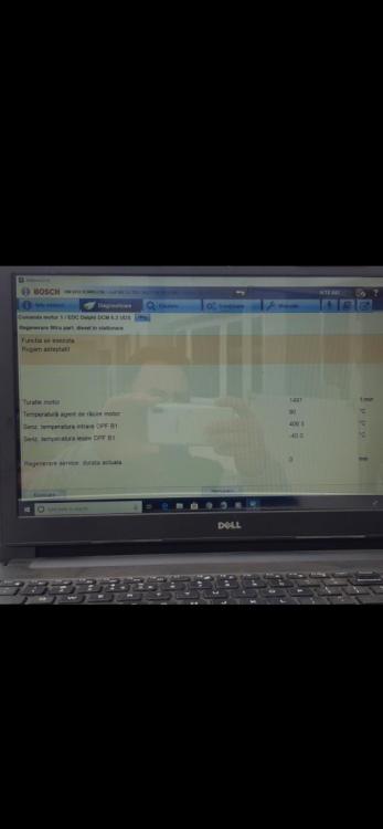

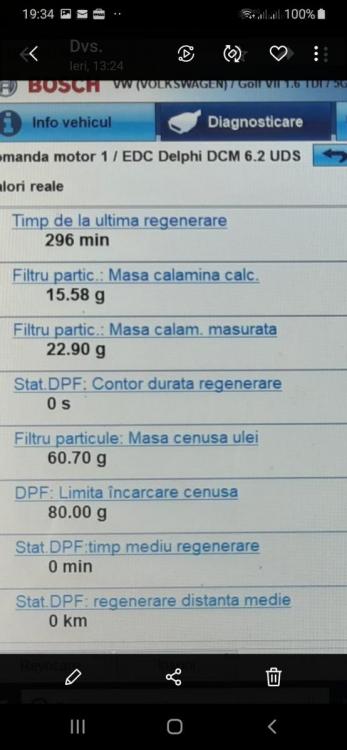

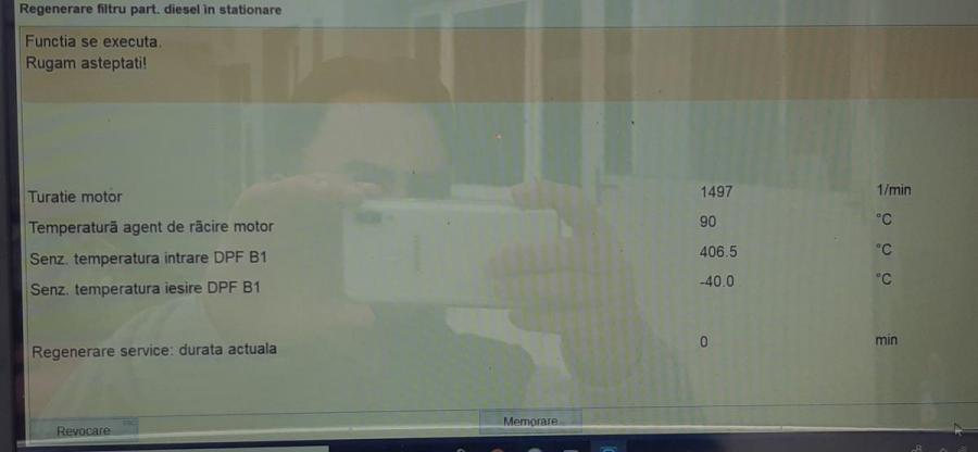

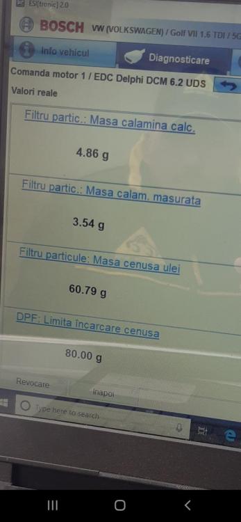

vin si eu cu o prb ,,, subiect golf 7 variant an 2015/09  motor 1,6 / 110 cp .  face regenerari din 100 in 100 de km am fost la odiagnoza preventiv  si sa ajuns la concluzia unei regenerari statice toate bune si frumoase ( subliniez masina nu are erori functioneaza perfect inca )   voi atasa si 3 poze una cu valori inainte de regenerare si altele dupa si in timpul ei:
ideea e ca in timpul regenerari a urcat pina la 680 ..700 grade in cca 30 min...cum se vede si in poza  unul din senzori indica doar valoarea statica -40 grade senzorul de temperatura iesire  dpf b1 conform tabelului in timpul diagnozei. dupa ce a terminat valorile au scazut doar la primele selectii incarcatura fiind prezenta in continuare 60/78 g
avetii idee ce poate fi si cum il pot localiza daca este defect.... ma poate ajuta cineva eventual chiar si in rezolvarea problemei ( sigur contracost)
ms anticipat
Modificat de dan_iel
Schimba senzorul ăla care îți arată -40 grade ..
Nu știu care tabel dar senzorul ăla nu are cum să îți arate la ieșirea din dpf -40 grade
Ultima sonda după filtru de particule e o problema generala la motoarele 1.6
Doar masa calamina masurata si masa calamina calculata urca si coboara, masa cenusa ulei doar creste dupa fiecare regenerare si poti scapa de ea doar prin spalare filtru.
Si da, schimba senzorul...
CRICU90  SA inteleg ca : daca acel senzor functiona masa de cenusa ulei tot nu scadea ??? de
Exact, masa de cenusa ulei ramane in urma fiecarei regenerari. Cand ajunge la limita de incarcare maxima (80gr in cazul tau) ori speli filtrul ori il inlocuiesti. In mod normal masa de cenusa ulei creste foarte incet <0.10 gr per regenerare(in cazul masinii mele).
Oricum, chestia cu senzorul nu e ok, trebuie verificat si inlocuit daca e cazul.

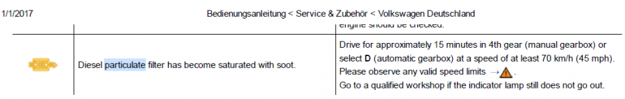

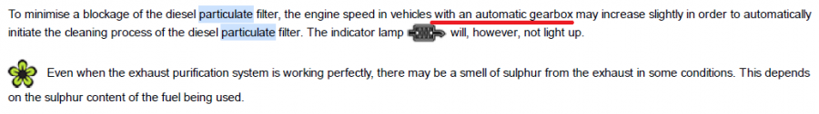

Nu ai mentionat daca ai cutie manuala sau DSG, nr kilometri la bord, lucruri necesare la orice intrebare tehnica. Iti atasez toate referirile la treptele de viteza si turatie in relatia cu DPFul gasite in manual.
