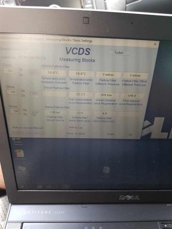

Grup 100 - temperature prior catalytic converter 12°c
Temperature prior particle filter 12°c
Particle filter different pressure 3mbar
Particle filter offset  3mbar
Grup 106 -Fuel consuption since regeneration -1.9 l
Driven distance -30 km
Time elapsed -36.0
Grup 108 -Particle filter oil ash volume -138 ml
Particle filter carbon mass(spec)-6.0
Particle filter carbon mass(act)-0.0
Cum vi se par valorile?Sunt ok?Multumesc!
Par ok,verifica iar dupa aprox 300 km
Modificat de EEXCALADE
Astea sunt valorile imediat dupa regenerare!Multumesc!
Astea sunt valorile dupa 470 km de la regenerare!Multumesc!
Prea bine ! ?
Sa inteleg ca lucreaza asa cum trebuie?Multumesc!

Îl cumperi degeaba.....Stai linistit nu ai sa iei foc  acelasi motor am si eu ca al tau  ...cauta un vcds pune gramele acolo cum trebuie dupa care regenerare fortata ....si gata ...

Este cumva in Engine/Adaptation??
BMR...BMN cam acelasi motor
vwforum.ro/topic/44032-filtru-diesel-de-particule-dpf/?page=106
Aici găsești ceva ceva cum se pune masa de cenușă citeste si vezi
Aici ai cum se schimba Carbon massul
Și ai cum se regenereaza
Cauti un drum mai liber si fara prea multe curbe cam vreo 15 km si mergi pana se stinge beculetul ala care o sa se aprindă cand bagi codul ala pentru regenerare forțată....treapta a 3 cu turatii intre 2000 si 3000 nici mai mult nici mai puțin sa aprinzi farurile si ac ...sa nu te sperii o sa simti ca da in nas la un moment dat e normal nu se intampla nimic ...asta după ce adaptezi Carbon mass-ul ala pune vreo 80 g
