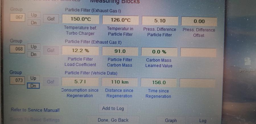

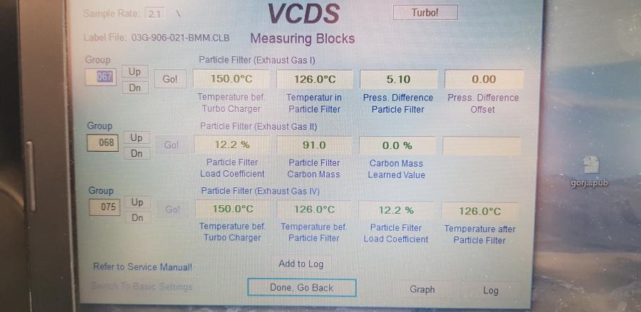

Buna ziua!Cum vi se par aceste valori ale dpf-ului?Masina este Skoda Superb 2.0 tdi CBBB.
Particle filter oil ash volume -138 ml
Carbon mass spec 5.4
Carbon mass act -0.0
Este o zi speciala ! :)
Martor filtru aprins, putin sub 1000 de turatii, miros neplacut.
Dupa 10 minute de la aprindere martor am iesit din localitate, peste 2500 tuatii si 60km/h cu scurte reprize de 3500-4000 turatii, aproximativ 70 km.
Martorul s-a stins dupa 15 minute, aproximativ 20 km.
Am procedat ok?

@DinuC Deoarece mergi in oras pe drumuri scurte sa aprins martorul dpf,ceva normal.
Regenerarea se face pe la 2500-3000 rpm,nu ai ce cauta la 3500-4000 rpm
