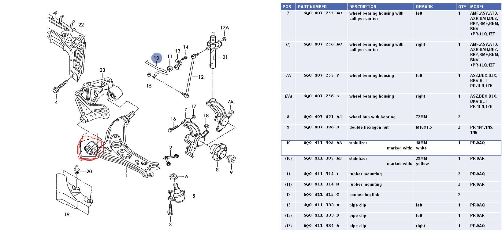

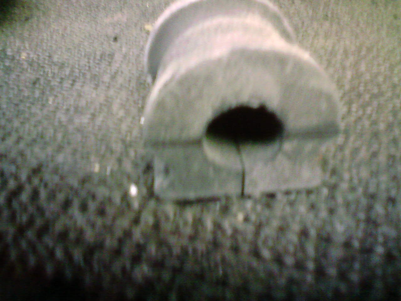

Am cercetat problema, bara stabilizatoare pe Ibiza/Cordoba e de 18 mm grosime, sunt sigur ca si la Cordoba e la fel. Doar pe Cupra e de 20 mm:
Codul pentru bucse e cel pe care ti l-am dat deja, adica 6Q0 411 314 L, adica pozitia 11.

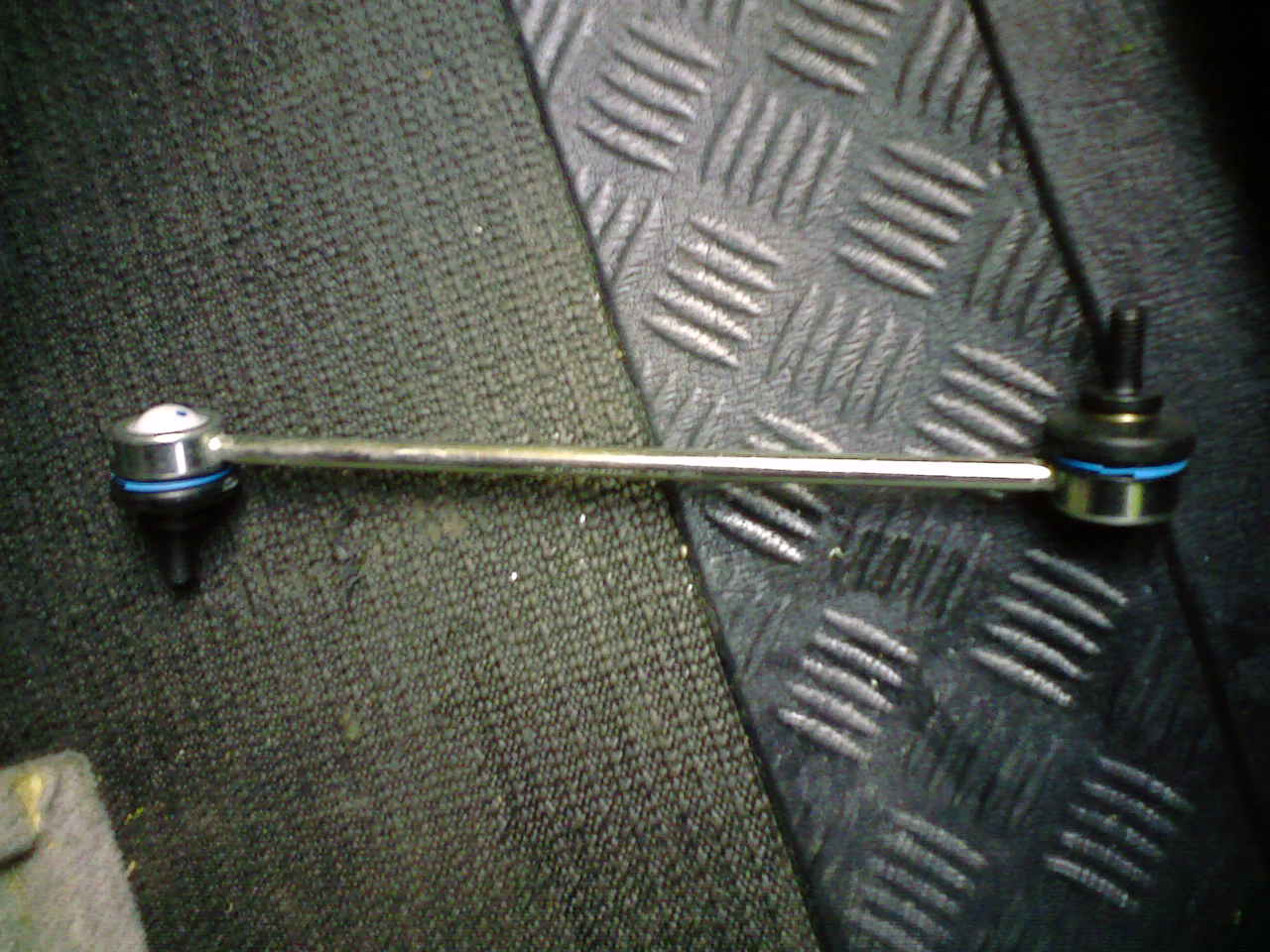

am schimbat bieletele anti-ruliu ... :251: masina este ca noua ...nu mai bate nu mai troncane... :251: .. pozitia 12 in desenul de mai sus.
Felicitari, cred ca asta urmeaza sa fac si eu. Bucsele de la bara stabilizatoare sunt ok la tine?
Am schimbat si eu bucsele de la bara stabilizatoare. Au fost 25 lei amandoua sau 25 lei fiecare, nu stiu exact, si am mai dat 20 lei sa le pun. Sunetele au disparut total. Mi-e drag sa merg cu ea acuma. :icon_thumright:
Bieletele antiruliu sunt 100 Ron bucata presupun nu perechea. Cand se schimbă, se schimbă cu perechea? Cristi, ai idee ce semnifică ultima literă din codul lor? am citit şi pe Fabia parcă nişte comentarii despre variante/ producători/ fiabilitate.

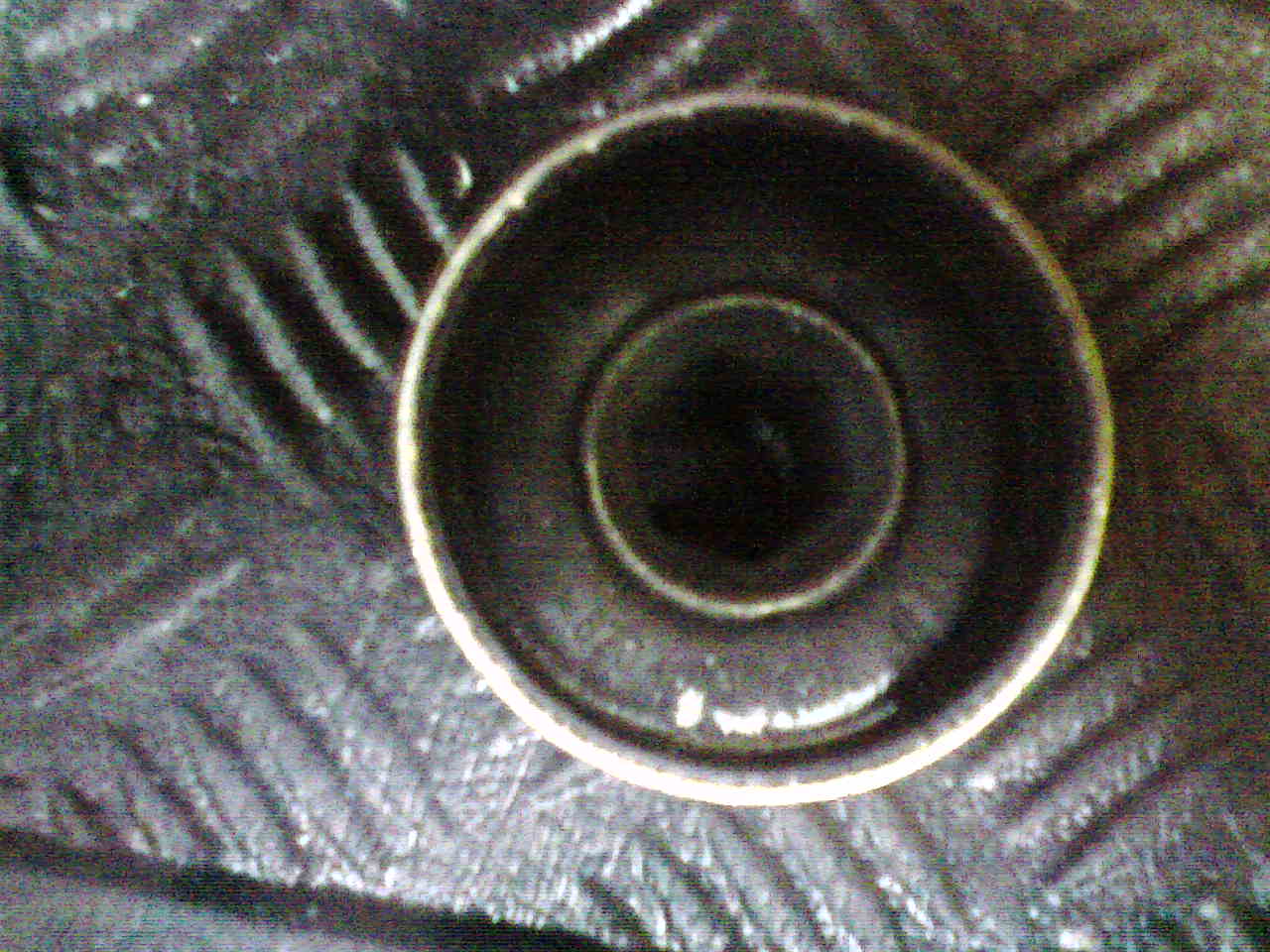

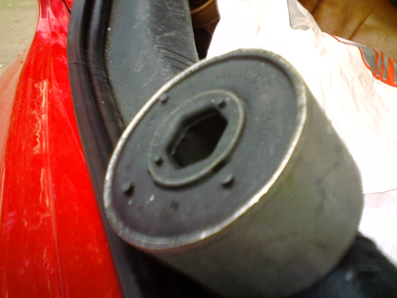

De aceea pe baza codurilor date de Cristi, am luat piesele asa ca, nu imi dau seama de bucsa de bascula, unde intra chestia asta.Drept urmare va pun niste poze cu bucsa:
In rest bucsele de bara stabilizatoare si bieletele sunt ce trebuie.
Cornel, stai linistit, nu exista decat un singur fel de bucse de bascula, se vor potrivi, insa vor intra foarte greu, depinde de ce presa au cei de la Sama Service.
Uglyjamal, bieletele antiruliu se schimba cand e nevoie, nu e neaparat sa le schimbi pe amandoua, ci doar pe cea care nu mai e ok. Eu o sa le schimb pe amandoua, avand in vedere ca cea de pe stanga n-a fost schimbata niciodata, iar cea de pe dreapta am schimbat-o la 15.000 km. Masina are acum 73.500 km, deci eu zic ca suspensia de pe Ibiza e chiar fiabila.
Litera din coada codului de produs reprezinta revizia piesei, avand in vedere ca piesa despre care vorbim, bieleta antiruliu se foloseste pe platforma A04, adica Ibiza 6L/Fabia/Cordoba 6L/Polo 9N, exista din anul 1999, piesa s-a tot schimbat, probabil s-a schimbat si producatorul. Probabil au fost probleme cu fiabilitatea piesei, cu materialele folosite.

Legat de bucse si de postul anterior, mecanicul de la Sama mi-a zis de bucsele basculei din fata, care se scot foarte greu si el n-are cum sa faca acest lucru, e vorba de bucsa din poza, pe care am incercuit-o cu rosu.
In alta ordine, cand a ridicat masina pe elevator mi-a aratat ca bucsele mari erau rupte, fara nici un pic de cauciuc pe ele, si de aia se auzeau toate zgomotele.
Cele pe care le-ai
Modificat de uglyjamal
Da, asa zicea si mecanicul, ca daca le scoate n-are cum sa le puna la loc decat, fie incalzind bascula fie schimbandu-le cu tot cu brat.
Bucsele din poze sunt intr-adevar de Cupra.
