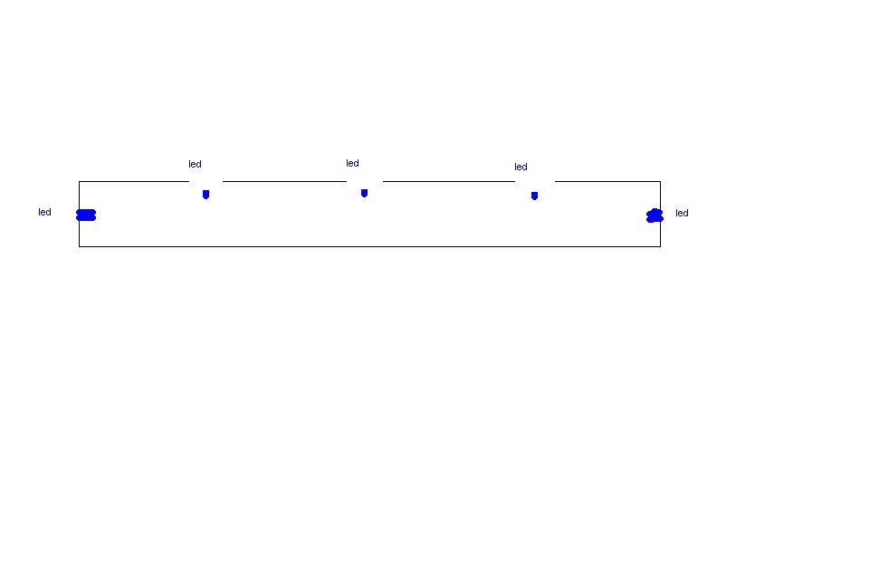

exact,;leduri albe de 3mm grosime parca cu rezostenta exact de 1kilo
iar la display s-a mai vorbit-se baga un cutter intre filtrul ala de la suprafata si display ,si se intoarce la 180grade(adica cu spatele in fata)iar sa lumineze pe rosu se pune in locul filtrului de fabrica(verde)din coperta de caiet (rosie albastra ,de care vrei tu)in locul aleia vrezi
p a se lua lipiciul ala de pe el exact cum zicea si un coleg ceva posturi mai sus se baga filtrul in apa fierbinte si se freaca pana se desprinde lipiciul
atasez o "poza" pt a pune exact asa ledurile pt ca dau o lumina mai uniforma
dreptunghiul asta e chestia aia de vin becurile pe ea

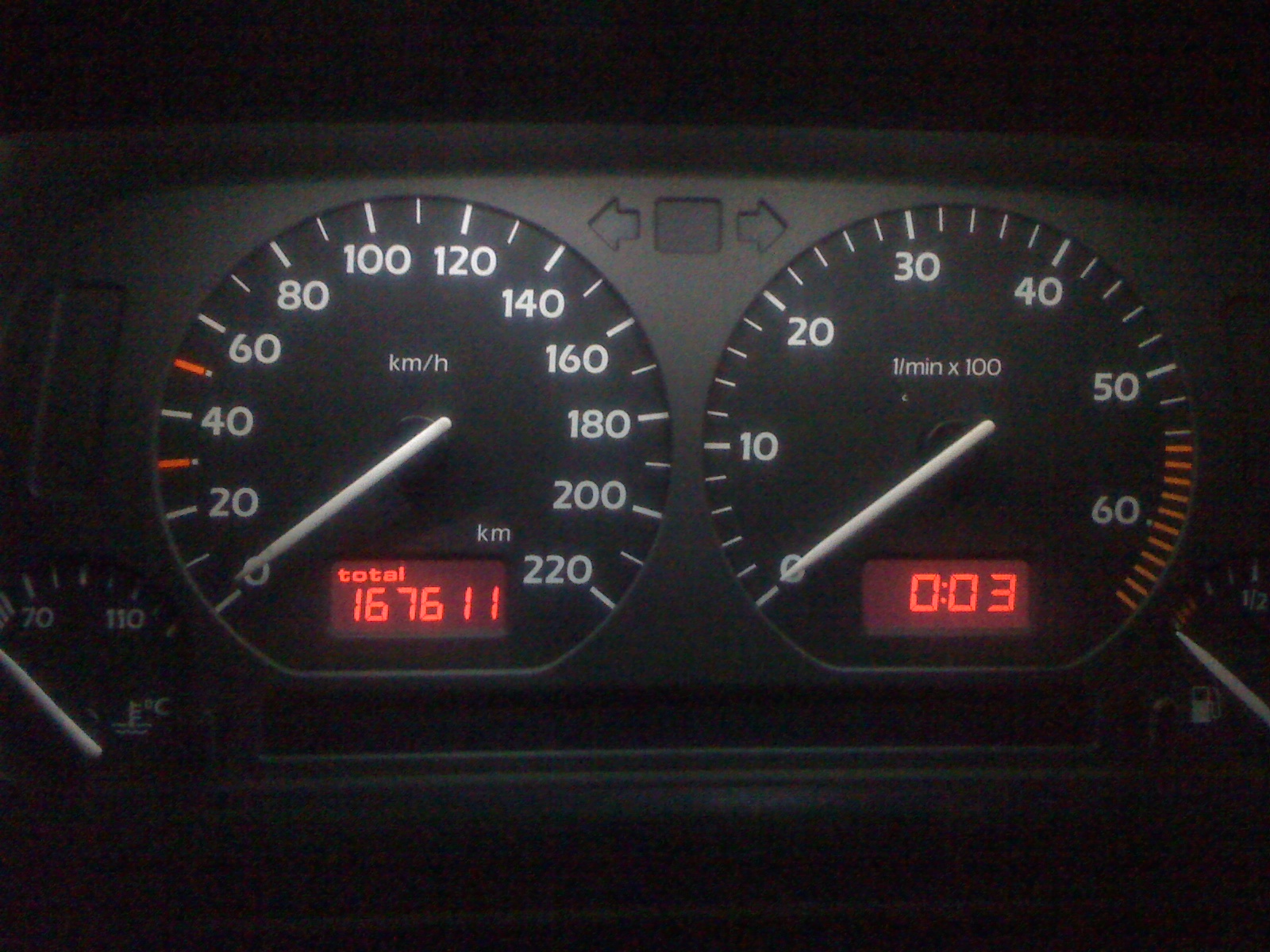

In urma unei mici "nazdravanii" din partea panoului de ventilatie, am fost nevoit sa il schimb, evident si iluminarea. Ideea... cifrele de la selectorul de turatie al ventilatorului sa se inroseasca in functie de treapta selectata. Atasez 2 poze facute asta noapte dupa terminarea lucrarii.
Modificat de MKA III
foarte frumos MKA III ne poti spune si noua cate leduri a necesitat ? si cum le-ai prins sau unde anume , sau mai exact toata operatia de schimbare , Multumesc anticipat
Salut.
Incep cu lista de materiale:
4 led-uri albe superflux cu unghi de 30 grade de 3 mm fiecare cu rezistenta de 340 ohm (asa recomanda producatorul)( in dreptul "tentaculelor paianjenului")
4 led-uri rosii cu lupa normale de 5 mm cu rezistenta de 680 ohm( 3 la butoane si unul la punctul de aer cald
1 led albastru cu rezistenta de 820 ohm sa fie aceeasi intensitate in dreptul bulinei albastre.
3 leduri rosii cu lupa de 3 mm cu rezistente de 910 ohm (in dreptul cifrelor de treptele de ventilator.

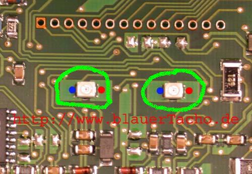

unde as putea gasi niste smd-uri ca in poza de mai jos,pt iluminarea de la ceas si kilometri,ca vreau sa le schimb pe cele verzi cu unele rosii si nu gasesc niciunde sau poate au o alta denumire si nu cer eu bine la magazinele auto,multumescpost-62440-0-43175000-1292274027_thumb.j
la magazinele auto nu o sa gasesti. Mergi la magazine de componente electronice si iei led SMD (vezi ca sunt 2 marimi- unele foarte mici care se folosesc la telefoane si unele mai mari). Pe placa masoara tensiunea care ajunge la SMD-uri.
Daca sunt alimentate la 12V mai trebuie sa pui in serie cu SMD-urile pe care le cumperi si cate o rezistenta (eu am folosit de 680ohm).

vreau sa l-e inlocuiesc pe cele verzi de la km si ceas cu unele rosii deci mai am nevoie de rezistente?
Eu am inlocuit acele smd-uri su leduri de 3mm si nu e nevoie de nici o rezistenta, la fel ca si in cazul ledurilor butoanelor de la trapa. M-am inspirat de aici: http://translate.googleusercontent.com/translate_c?hl=en&ie=UTF-8&sl=de&tl=en&u=http://ck222s.bithal.de/ck222web/motometer.htm&prev=_t&rurl=translate.google.com&usg=ALkJrhjo4YlPHbhjCTz7dTZz3siPuN-wrw la randul 8 de poze specifica ca nu e nevoie de rezistor. Cum ai reusit sa separi placa de circuite pe care sunt smd-urile de plasticul alb, ca eu m-am chinuit sa dezlipesc cei 12 pini de la fiecare display si nu am reusit, ba chiar am rupt vreo doua picioruse, iar intr-un final am ajuns la smd-uri prin partea dinspre displayuri si asa am reusit sa lipesc ledurile. O sa revin cu poze cu rezultatul final.
