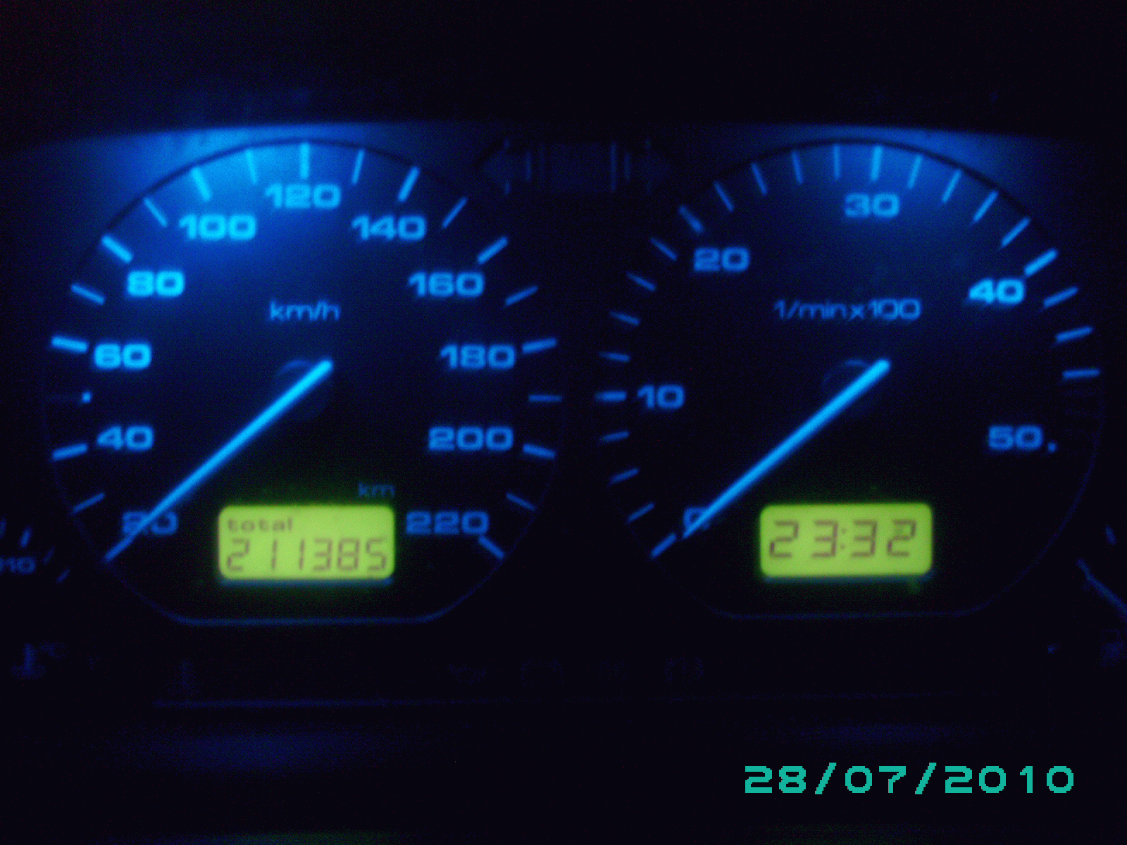

eu am gasit leduri pe 12 v pt iluminarea ceasurilor cu soclul original, am scos filtru verde si a iesit cam asa...
  myrulz a scris:
Ar mai fi o combinatie sa trasezi cifrele, liniile, cu o carioca de culoare fosforescenta gen verde sau galben.

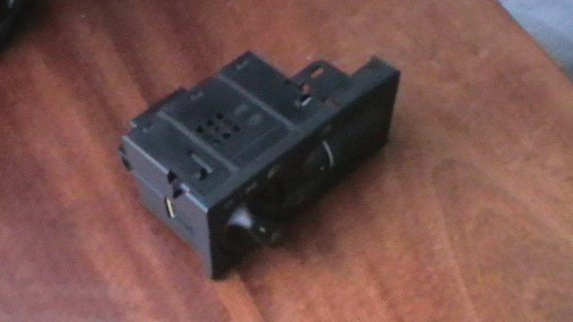

daca are cineva experienta la desfacerea blocului de lumini i-as fi recunoscator pt eventualele sugesti si explicatii...l-am scos din bord fara probleme dar nu am reusit sa-l desfac...as vrea sa schimb ledurile cu unele albastre pt a complecta opera de arta... :beerchug:

ma poate ajuta si pe mine cineva cu niste info despre cum se poate desface (fara violenta) blocul de lumini...explicatiile detaliate si pozele sunt binevenite. merci
Incearca la pag 55 postul 1081e acolo un link mai detaliat,prima poza :screwy:
dupa cum arata si in DIY-urile puse de baieti mai sus...trebuie sa ai rabdare si DA iese mai greoi....dar pana te prinzi cum e ca apoi reusesti....perseverenta si gandire de neamtz'

multumesc pt ajutor tuturor celor ce mi-au raspuns in legatura cu blocul de lumini, am reusit sa-l desfac dar l-am cam stricat in sensul ca am vrut sa-l fac sa lumineze albastru si am vrut sa spal culoarea verde de pe filtru cu acetona (dupa indicatiile din tutorialul de mai sus) dar pt ca am insistat prea mult cu stersul s-au spalat si desenele cu faruri, dimmer etc. si a ramas plasticul alb (shit). in alta ordine de idei v-as recomanda sa nu va mai chinuiti cu leduri de la brichete si cu sigurante, rezistente, etc. eu am gasit leduri pt 12v la care evident nu mai trebuie rezistenta la un magazin de piese auto. aproape am terminat modificarile...am sa revin si cu poze sa vedeti cum a iesit. bafta tuturor.
Da in legatura cu blocul de lumini....l-am desfacut si eu si cand am vazut ca nu am leduri de 12V l-am pus frumusel la loc cum a fost si inapoi pe masina. Ce e drept, m-am cam chinuit sa il desfac cu tot cu DIY. Acum bine ca stiu macar asta. Restul ramane de vazut. Oricum trebuie umblat din nou la el pentru ca i-am ars un led si acum numai lumineaza decat intrerupatorul pentru pozitie.

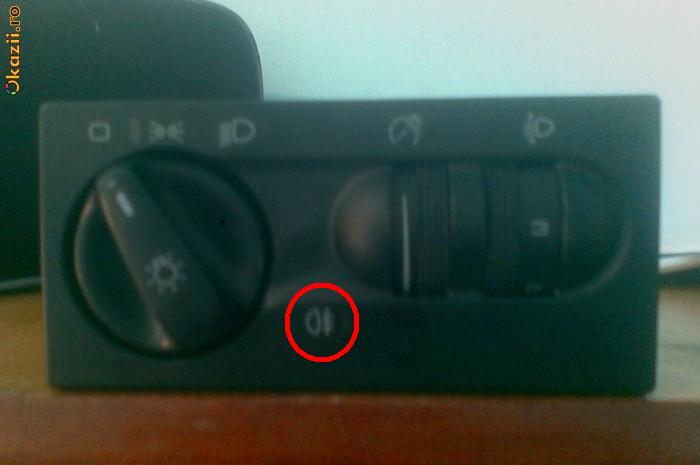

Va salut! Am si eu o nedumerire in legatura cu blocul de lumini...as vrea sa descopar daca este stricat sau nu...si anume: in momentul cand trag spre mine butonul pentru aprindere stop ceata spate, nu se aprinde nici stopul dar nici ledul ala portocaliu din blocul de lumini...am verificat si siguranta si becul din tripla spate...sunt bune....
_In ce moment se aprinde la voi ledul portocaliu?
Modificat de 2_Be3
trebuie sa fie pus contactul
Modificat de myrulz
hmda...tocmai m-am facut de cacao putin...am fost la masina acum... si da...se aprinde si stopul si ledul :beerchug:
PS: stiam ca fara contact nu merge faza scurta/lunga...si ca se aprind doar pozitiile, dar la stopul de ceata nu m-am gandit ca are legatura...Multumesc! Sa nu va amuzati prea tare...
