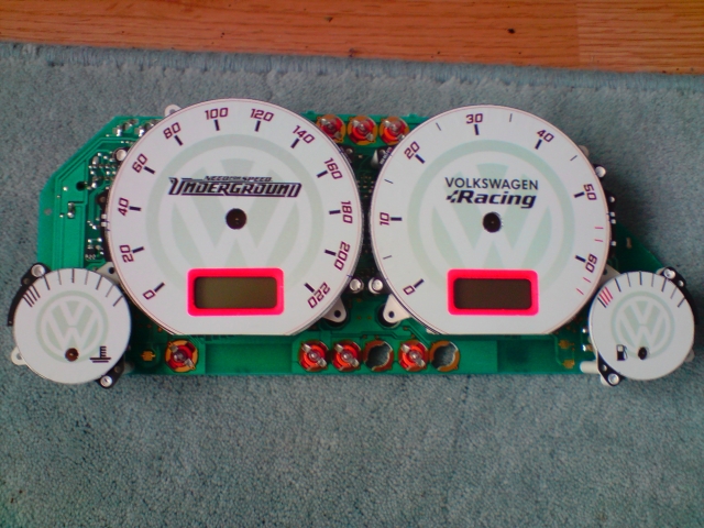

salutare. m-am apucat si eu de schimbat luminile prin masina ca verdele ala sters e prea banal. si nu se asorta cu cd-ul (rous-alb). cam asta am reusit pana in prezent. mai trebuie sa schimb doar luminile de sus. m-a costat in jur de 20 de lei toata treaba.
frumoase domne frumoase :P. Chiar daca nu sunt pe gustul meu tot imi plac :D Le-ai facut pe hartie simpla sau e coala speciala ? Vreau sa imi fac si eu de asta intreb.

sunt printate pe autocolant alb. daca vrei sa iti faci iti recomand mai bine sa iti decupezi pe ploter fieecare culoare separat si sa le lipesti una peste alta. la printat nu e la fel de buna calitatea
exista alt topic pentru ceasuri bord din cate stiam eu , :icon_thumright: acolo am postat ff multe fete de ceasuri gata de printat
spune-mi si mie cum ti-ai facut ceasurile alea albe ca eu ma chinui de 6 luni si tot ce am gasit pe la altii nu am reusit sa le gasesc marimea potrivita la printat si la care am reusit sa le printez la marime mi se deformau,adica nu se mai potriveau gradatiile,am nevoie de la 0-220km cu 5500rot\min,exact ca ale tale dar in alb-albastru,adica albe si scris albastru.help please!
