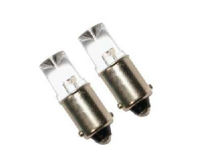

Daca pui LED de pozitie, nu are cum sa se incalzeasca sa topeasca pe acolo ceva, faza e doar sa se potriveasca. Si asa e, daca il montezi, vezi ce efect da, poti pune o banda sau altceva sa ii dai ce culoare vrei, eu zic ca e o varianta mai simpla decat cu multe led-uri si lipituri. Sa termin cu sesiunea, sa imi iau concediu si ma apuc incetisor. Ceasurile din bord, deja am planul facut, daca la climatizare rezolv cu un LED puternic, e foarte bine. A mai ramas lumina de la blocul de lumini, acolo ce putem pune? Ma gandesc ca o fi un bec tot ca la climatizare, ar fi super sa fie aceeasi schema. O sa atasez 2 poze cu becuri de pozitie, mai exact T4W (asa am eu) si W5W, tind sa cred ca avem nevoie de becuri W5W la luminile din interior, am dreptate?
nu cred ca o sa se potriveasca nici unul un soclul respectiv pt ca primul nu are nici o legatura iar al 2lea seamana cu soculul dar e prea lat.. :P
Si ce , e greu sa tai mufa originala si sa pui un soclu ? :biggrin:
...ca alea din prima poza am si eu in torpedo. le tin de rezerva pt pozitie dar o sa fac o incercare ca tot e ideea asta :biggrin:
