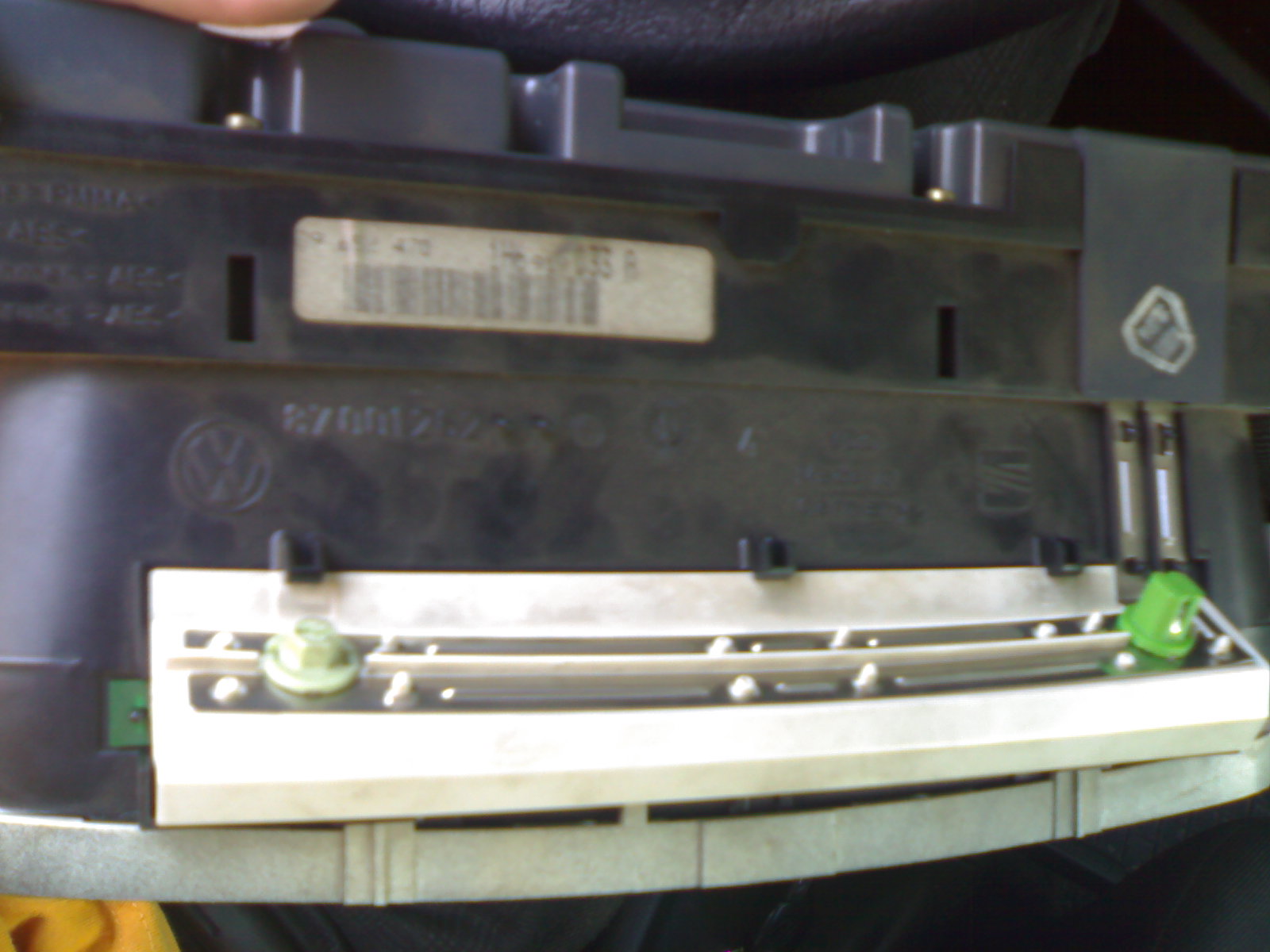

Salut. Am desfacut ceasurile pentru ca l-am luminat cu leduri si am intors filtrul ala de al KM.
As indrazni sa te contrazic. Ieri dupa ce am postat pe forum m-am tot gandit si dupa ce am mai vorbit cu un alt forumist mi-a venit o idee. Ce am facut nu imi este necesar, pentru ca mie imi trebie KM sa inceapa de la 20, dar am incercat cu ce am avut la indemana.

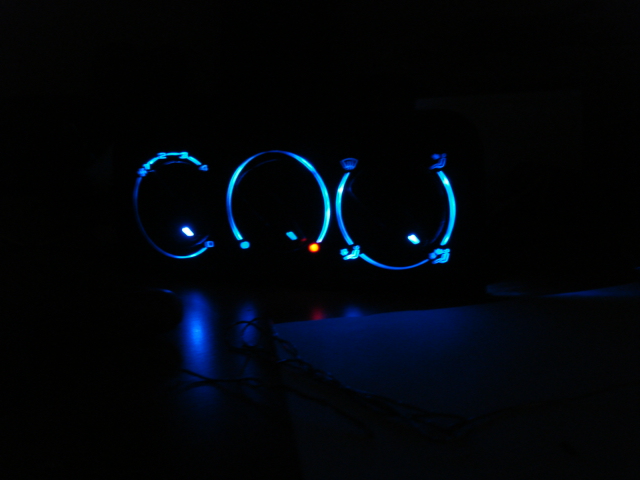

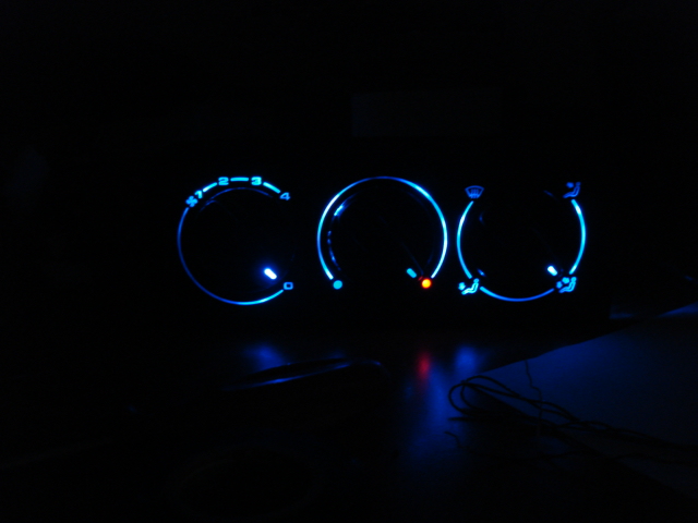

Inca un panou de climatizare facut astazi la un golf 3 , vor urma si alte proiecte pe care le voi prezenta aici.
In realitate se vede mult mai bine , nu am un aparat care sa redea fidel realitatea.

HMMM ca sa fiu un pic carcotas...nu prea a iesit bine. Pentru ca, chiar daca ai fi avut si un DSLR, nu iti iasa uniform...
Cu siguranta ai folosit LED Superfluz de 5 mm si nu ai prea folosit cate trebui. Bine ar fi cu SMD... dar... fiecare cum ii place.
Daca clientului tau ii place, foarte bine....
Si eu am folosit LED superfluz la panouri si nu e prea unifor si acum am gandesc sa le suplimentez sau sa le schimb cu SMD.
Sunt carcotas pentru ca daca dai de un client care e mai pretentios o sa mai muncesti inca o data sau mai grav nu o sa mai ai alti clienti.
Oricum bafta si la mai multe PROIECTE :icon_thumleft:

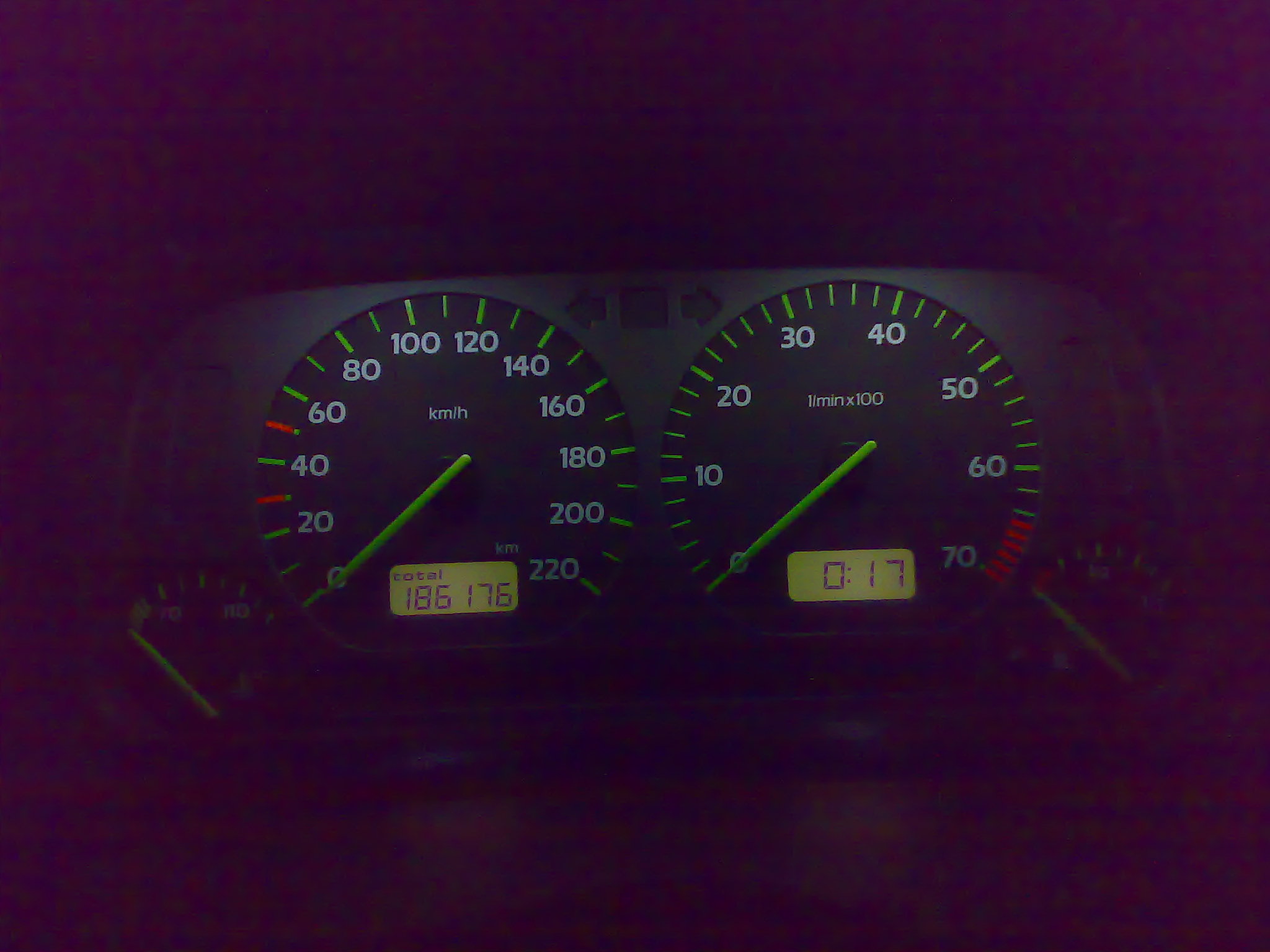

Am promis mai de mult ca o sa pun si eu poze cu modificarea luminilor in bord.
Asta am facut la inceput:
Dar nu mi-a placut si am mai schimbat cate ceva si anume am sters markerul de pe cadran si ace si am dat acele cu marker rosu lumina ramanand tot alba dar am si 3 LED-uri cu UV si am intors si filtrul de la ecranul MFA-ului

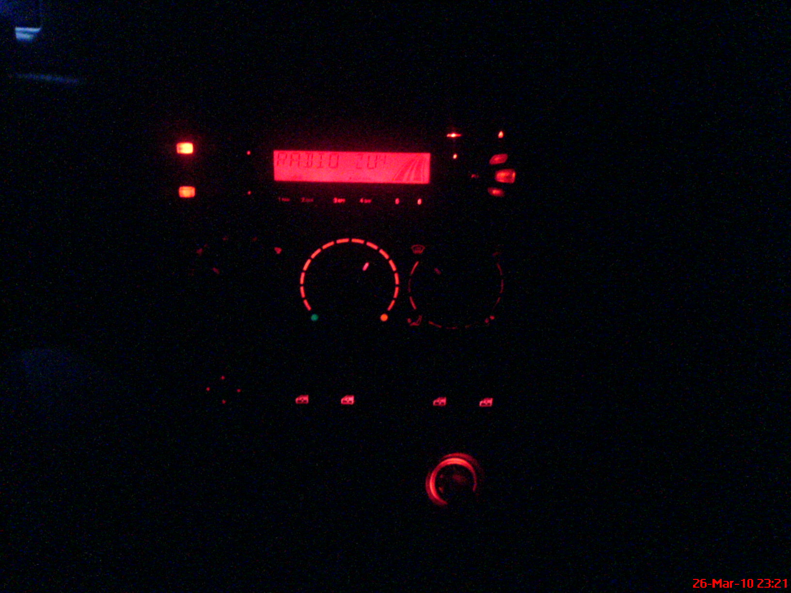

La consola centrala display-ul casetofonului il aveam cu un verde care nu imi placea deloc
Si am schimbat ledurile la Display si la butoane si a iesit cam asa
Mai am de lucru la lumina de la butoanele de ventilatie.
Acum am acolo un bec de 1.2 W si vreau sa pun unul de 2 W dar nu am gasit.
Incerc sa caut pe Aurel Vlaicu ca am vazut ca Tracto a gasit acolo chiar daca era cu soclu.
Astept critici si sfaturi cu ce modificari sa mai fac.
