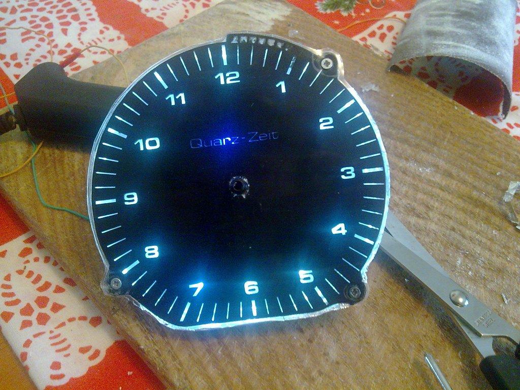

Andrei Cojocar
Salut.
Dupa ce am mai stat si am mai gandit am ajuns la aproape la ultima varianta.
Am pus deja pe masina ceasu dar batea soarele in bord si nu am reusit sa fac niste poze concludente. Asa ca am sa revin cu niste poza facute seara.
Scuze de calitatea imagini.
Uitativa si astept parerea voastra.
Modificat de Andrei Cojocar
