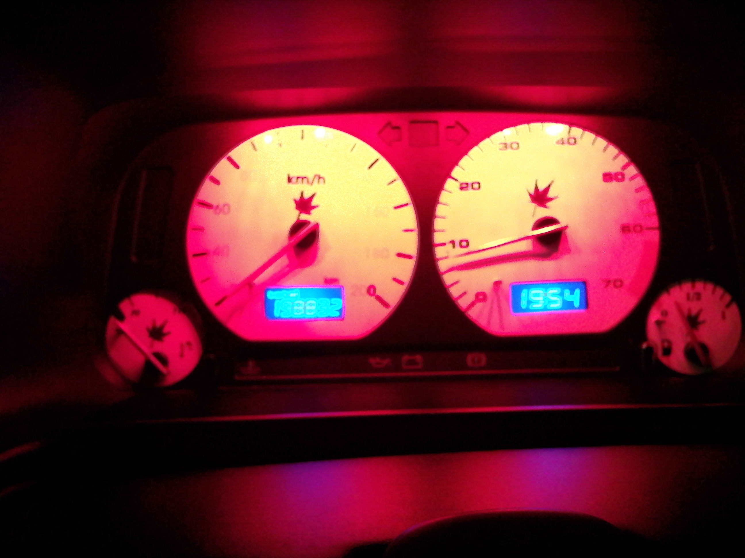

odata cu noul ceas de bord am facut si noua modificare de care sunt foarte mandru :) avand in vedere ca mi-a luat 4 ore sa o realizez....Daca are cineva vreo idee mai buna despre cum trebuia facut sau o parere...
Eu dupa cateva ore de munca am facut ceva frumos. Sincer nu suport bordurile cu lumini foarte intense ... gen albastru sau rosu care sunt foarte stridente si deranjeaza. Optez pentru placere in condus si nu pentru aspect mai ales cand vine vorba de interior.
Rezultatele le vedeti in imaginile de mai jos. In poze apare un albastru mai aprins dar in realitate e ceva gen lumina de la xenon :icon_thumright:) foarte placuta la ochi.
Am pus 2 leduri albe de 5 mm cu 2 rezistente si ca banda in loc de cea verde, cea care imprastie lumina :blink: am folosit o folie de dosar albastra transparenta pe care am frecat-o cu putin smirghel fin ca sa fie exact ca cea originala.
Din pacate nu am putut modifica si ledurile de la ceas. Este tipul de bord mai vechi :) si ca sa le scot trebuia sa dezlipesc cu pistolul de lipit ecranele respective fiind prinse in placa :(. Probabil o sa cumpar alt bord.
Modificat de untouchablle

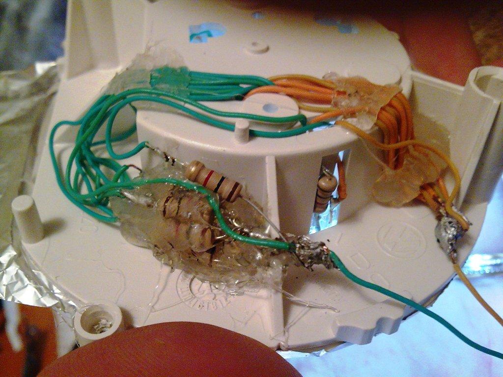

Dupa cateva ore bune de intoxicatie cu fludor, sacaz, plastic si aspirina a iesit ceva de genu.
Nu sunt 100% multumit dar am sa vad cum se vede si in masina. Mai am de retusat un pic la folie si maine pun ceasul pe masina sa vad cum se vede.
uitativa si astept criticile DVS....
E un inceput bun, eventual daca ai folosi niste SMD-uri cu unghi mare in loc de ledurile alea, atunci cred ca ar fi mai uniforma lumina, sau macar mai baga 2-3 leduri sa fie mai inghesuite, poate atunci este mai continua lumina...
Foarte tare! Felicitari pentru perseverenta! O sa iasa bine pana la urma. Cateva sfaturi:
1. Nu mai folosi aspirina la realizare lipiturilor. E acida si pe termen lung va distruge montajul. (basca intoxicatia) Exista colofoniul (sacazul) o rasina neutra care mai si miroase destul de placut.
2. Asa cum spunea si colegul mai sus, poti folosi alte tipuri de LED-uri sau mai multe din acelasi tip.
3. Poti folosi un conductor mai subtire. 0,5 e mai mult decat suficient. Daca poti gasi mai fin e si mai bine. Cele dintr-un cablu de internet cred ca ar fi ideale. Astfel firele vor "incapea" mai bine.
4. Poti folosi terminalele rezistentelor si a LED-urilor, daca peste ele pui un varnis (un tubulet de cauciuc, o izolatie ca la fire) pe post de conductori si vei avea avantajul simplificarii plus o ridigizare suplimentara.

Bine spus ca e un inceput ca mai am de cosmetizat pe aici pe acolo.
Nu am putut folosi LED-uri SMD pentru ca locul de acolo e foarte mic cam 2 mm.
Ai dreptate mai trebuie niste LED-uri puse am sa incerc azi sa mai pun cateva prin anumite locuri. plus de asta ams a lipesc si pe folie (cadran) unde sunt LED-urile o folie de aluminiu.
Multumesc de sfaturi

Da pe mine cand ma roade ceva pai daca nu fac ma gandesc la el intruna si trebuie sa il rezolv cumva.
Raspuns la punctul:
1. Da stiu ca aspirina nu e buna. Nu numai in timp afecteaza Fludorul ci si inainte ca daca reincalzesti lipitora incepe sa se sfarama. Am uitat sa-mi cupar si la ora aia nu mai aveam de unde sa iau.
2. Am sa incerc cu mai multe LED-uri.
3. Acel cablu e mai subtire decat un cablu de internet ( cred ca te referi ala litat, nu din ala cu un fir). Acel fie e de la un calbul de la un MOUSE.
4. da ai dreptate sau puteam sa folosesc o placuta mica unde sa fi pus toate rezistentele.
MULTUMESC TUTUROR DE SFATURI SI ASTEPT SI ALTI SA INCERCE.

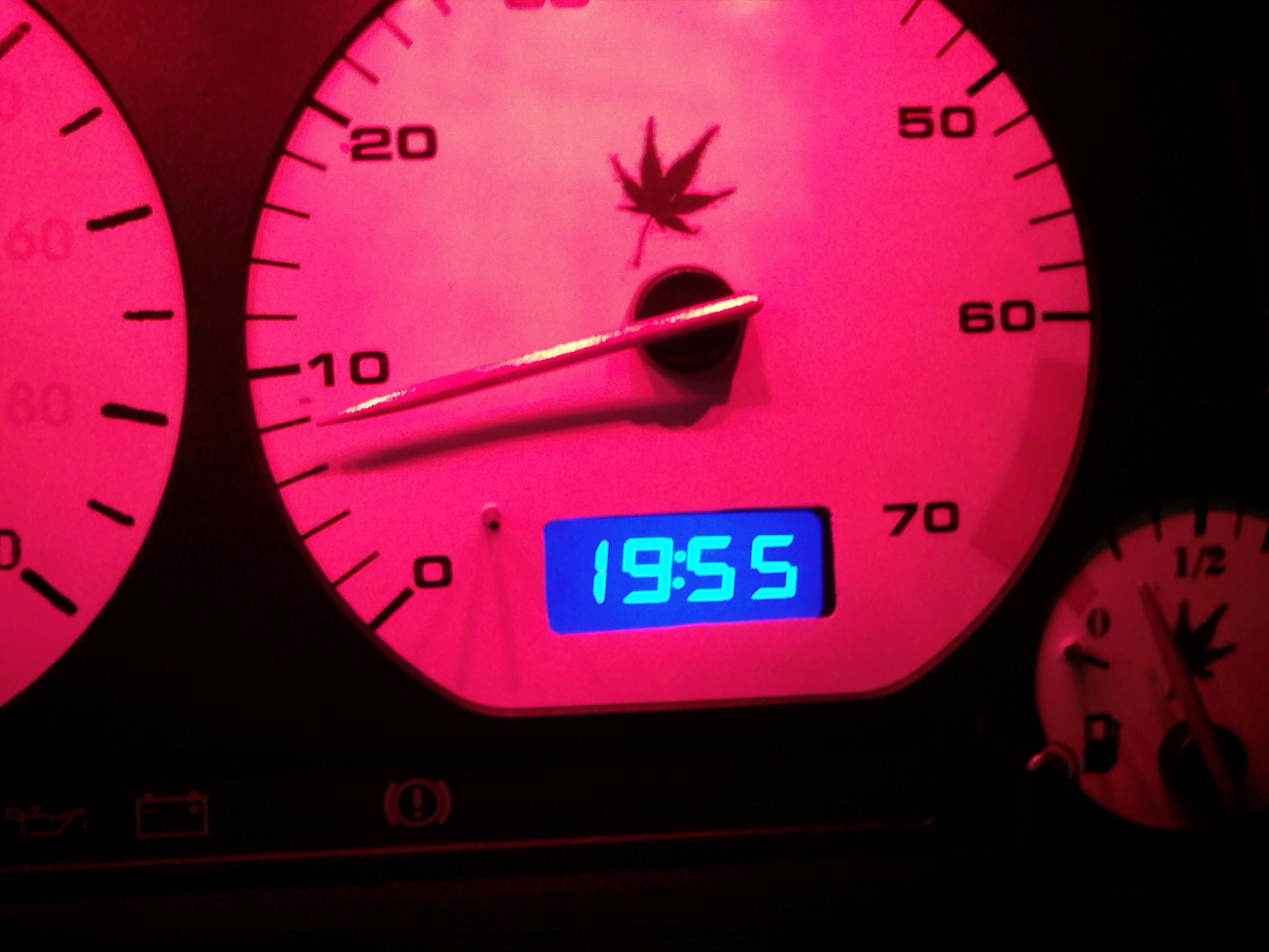

cam asa ceva mi-a iesit mie dupa mici modificari...
A iesit bine cu led-urile alea , cum zicea si colegu puteai folosii SMD , sau superflux , eventual si ceva 5 mm flat top , dar pentru inceput e bine , spor la modificari.
Modificat de Angel-Boy
mai pun inca o poza cu tot bordul ...
Sau mai poti incerca ceva, daca pui o hartie alba sub folia aia (ca sa fie mate cifrele si liniile) poate ca atunci se va vedea lumina mai uniform. Ca din cate vad eu, acum cifrele si liniile sunt transparente. Incearca si varianta asta, desi e putin mai complicat de lipit mai multe straturi peste cadran, dar merita incercat.
