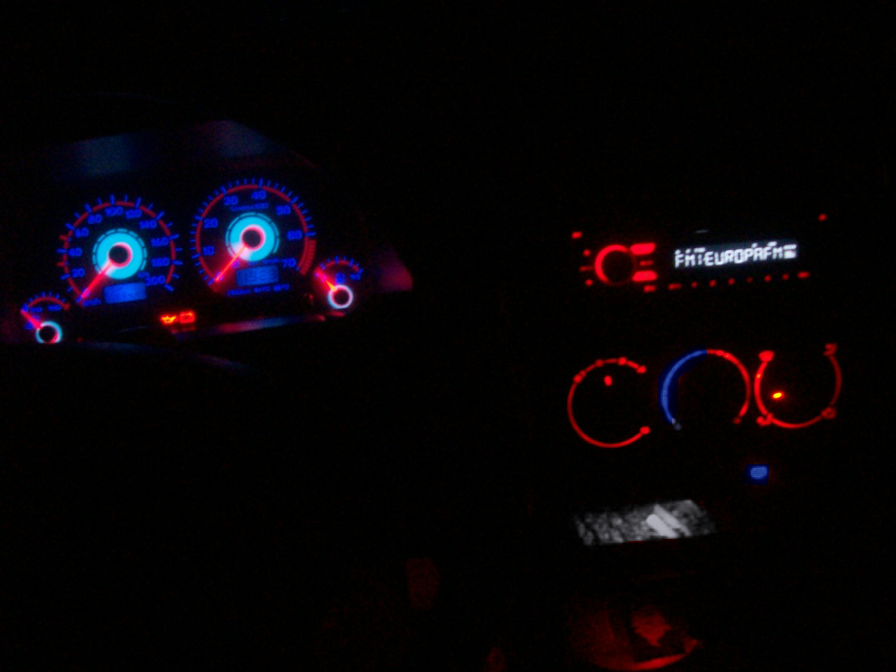

cam asa a iesit la mine,ce ziceti??
bestiala...as avea si eu o intrebare...daca bordul meu este mai vechi...adica din 93...si imi lumineaza de sus cu 2 leduri...se poate face la fel ca la tine?ma refer sa fie la fel toate modificarile...sa se poata aprinde si acele ?...si as mai avea o intrebare...cat te-a costat numai bordul cu tot cu mana de lucru si cu materiale ??stima!inca odata bestiale ti-au iesit :X

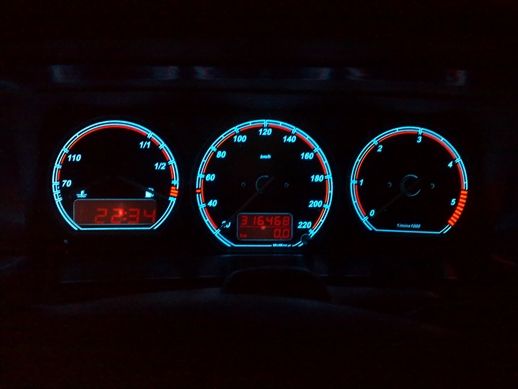

Plasmele sunt intre 200-300lei, acele de renault le gasesti pana in 50 lei + cat te mai costa ledurile. Manopera nu stiu cat costa (eu imi fac sigur modificarile)
cam unde le gasesc la 200-300 ron?sub 150 euro n-am gasit
Uite aici, prietene, o cautare pe google si nu te arunci pe primu site, cauti mai mult ca pentru banii tai cauti, daca nu vrei sa dai cat pentru 2 seturi. Bafta la modificat, cu ocazia asta am vazut si eu ca se poate face chiar ieftin (doar atentie sa nu le arzi, au si un invertor de curent >>inclus in pret<< ).

nu conteaza ca bordul tau este din 93 si al meu imi lumina tot cu 2 becuri de sus,se poate face si la tine la fel acele indicatoare trebuie schimbate eu am pus de cielo luminate cu led-uri superflux rosii,iar ceasurile sunt plasme dupa cum se vede.plasmele m-au costat 180ron,acele mi le-a facut cineva cadou led-uri 12v(5mm,0.50ron) superflux patrate(0.50ron) si mana de lucru nu m-a costat nimik pentru ca tot ce se vede e facut de mine :)) :biggrin:
La reglajul de mijloc de ce nu ai led pe indicator?sau nu se vede in poza?

nu stiu ce s-a intamplat cu led-ul de acolo,ai dreptate nu mai functioneaza cred ca s-a ars.e cam frig afara si nu mai poti sa stai in masina sa bidiganesti la led-uri. =))

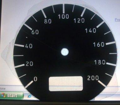

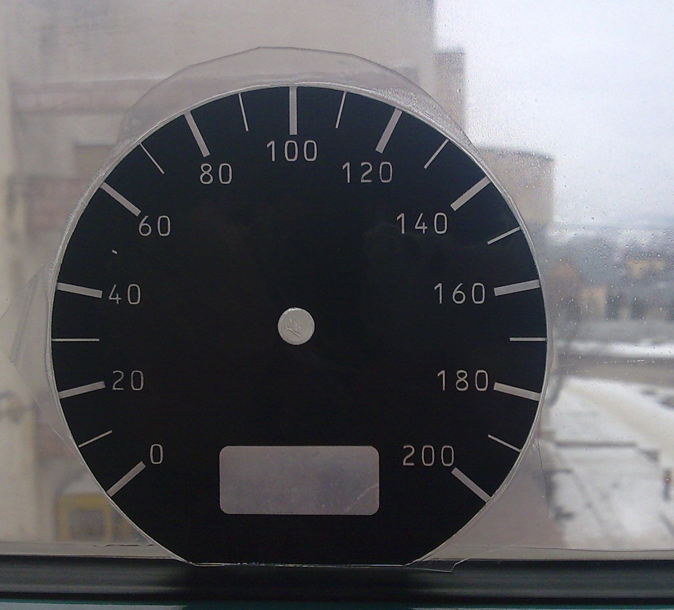

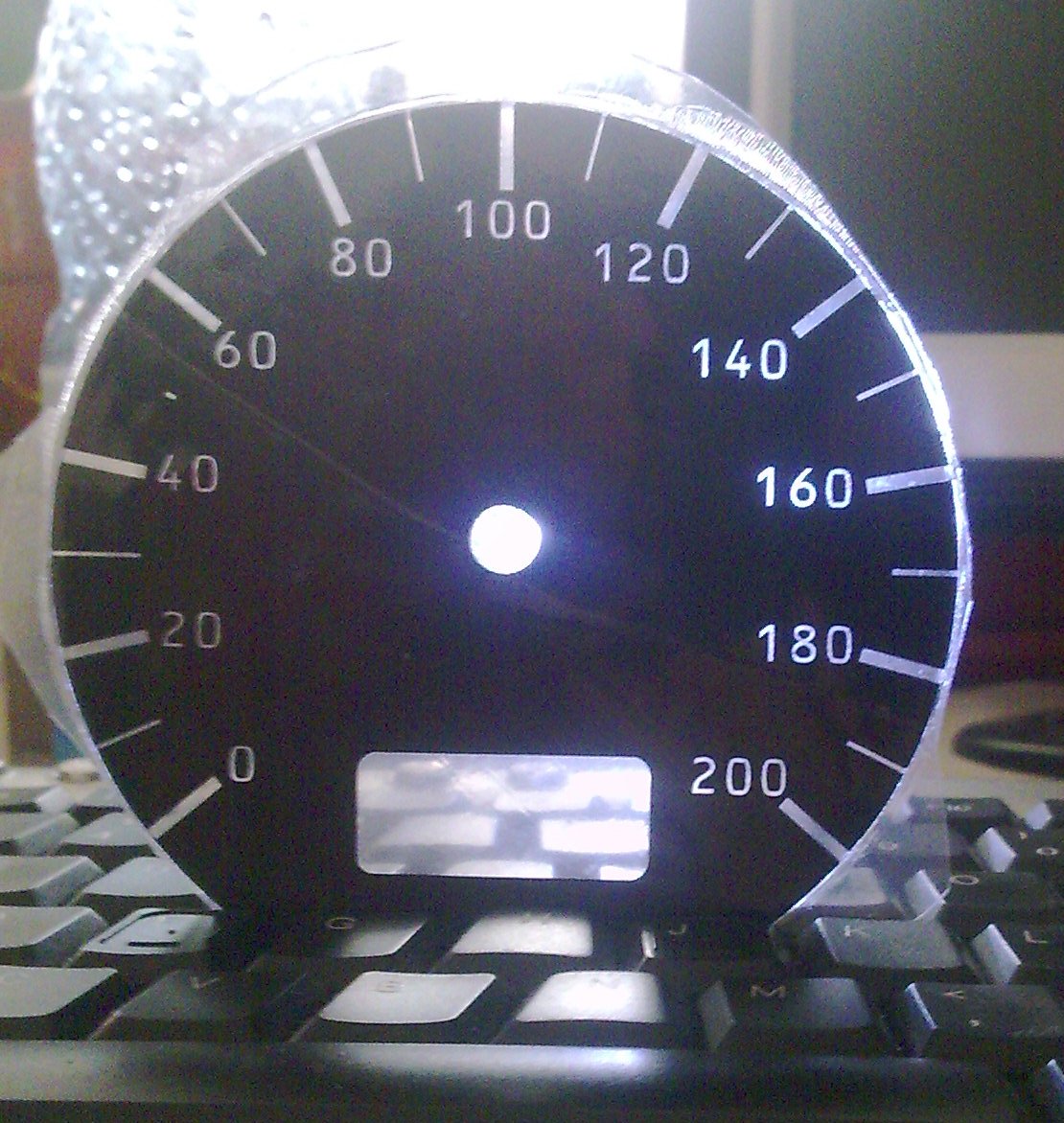

Salut. Am desfacut ceasurile pentru ca l-am luminat cu leduri si am intors filtrul ala de al KM.
As indrazni sa te contrazic. Ieri dupa ce am postat pe forum m-am tot gandit si dupa ce am mai vorbit cu un alt forumist mi-a venit o idee. Ce am facut nu imi este necesar, pentru ca mie imi trebie KM sa inceapa de la 20, dar am incercat cu ce am avut la indemana.
Am mai spus nu sunt ANTI PLASMA. DA sunt super faine (mai ales dac sunt ca originalele), dar mi se pare un pic "chici" sa pui ceasuri plasma iar restu leduri. Daca pui peste tot plasme atunci DA e FRUMOS si merita. Spun asta ca nu e lumina unifoma, ceva nu se leaga.... daca ma intelegeti.
----DAR FIECARE ARE DREPTUL SA ISI FACE VE VREA SI CUM VREA CU IDEEILE LUI, SI SA EXPERIMENTEZE CE VEA-----
A iesit asa:
