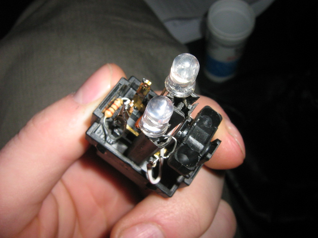

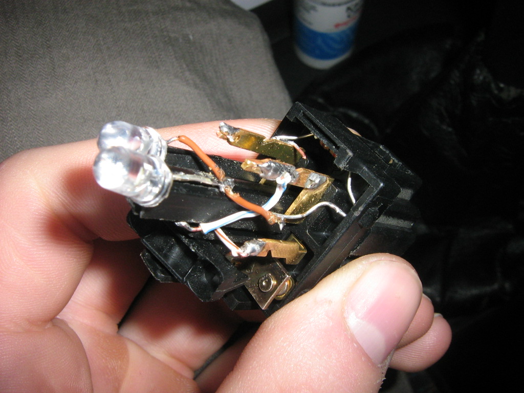

Buna, am schimbat ledurile la butoanele geamurilor electrice din usi, butonul de la dezaburire si am zis sa ma apuc si de blocul de lumini. Toate bune si frumoase dupa o zi de chinula ledurile nu se aprind. Am incercat sa schimb intre ele minusul cu plusul si nimic, am alimentat de la o alta sursa de curent si merg perfect. Oare care ar fi problema? Si inca ceva o sa pun poze cu butoanele de la geamurile eletrice din spate, care difera putin de cele de golf 3(eu am passat b4) poate imi dati o idee cum sa le modific. Multumesc aniticipat

Fydo: depinde cum ai pus rezistentele si valoarea lor daca le pui in paralel rezistenta scade. eu am pus rezistenta de un kohm la butonul de degivrare a lunetei si led alb d 3 mm si nu s-a ars dar lumineaza cam tare. http://www.tehnium-azi.ro/articles.php?article_id=6
poti sa pui rezistenta de 1 pe fiecare plus al ledurilor. si apoi banuesc ca nu conteaza daca unesti plusurile intre ele . doar se imparte la cate sunt deci cam tot acolo duce .
Da intradevar mi-a rupt ochii alea 2 min cat a functionat, sincer nu stiu exact ce led si ce rezistente sunt ca valoare ca nu prea ma pricep la electrica(ma ajuta un prieten) dar daca am timp maine o sa fac o poza poate stiti voi.
dute la un magazin de electronice si cere rezistente de 680ohmi, pentru o lumina mai puternica, sau de 1kohm pentru o lumina mai slaba.
tu ai folosit rezistente prea mici si de asta ti se ard mereu led-urile...
rezistentele sa le pui pe plus, piciorusul mai lung.si de preferat ar fi ca fiecare led sa aiba rezistenta lui. succes

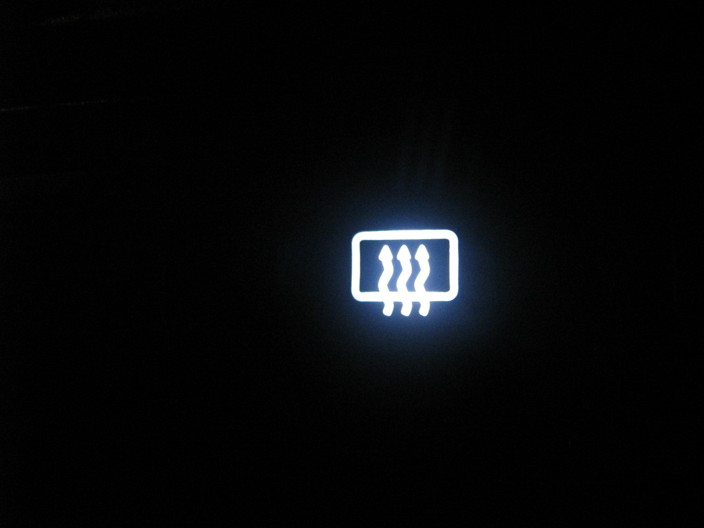

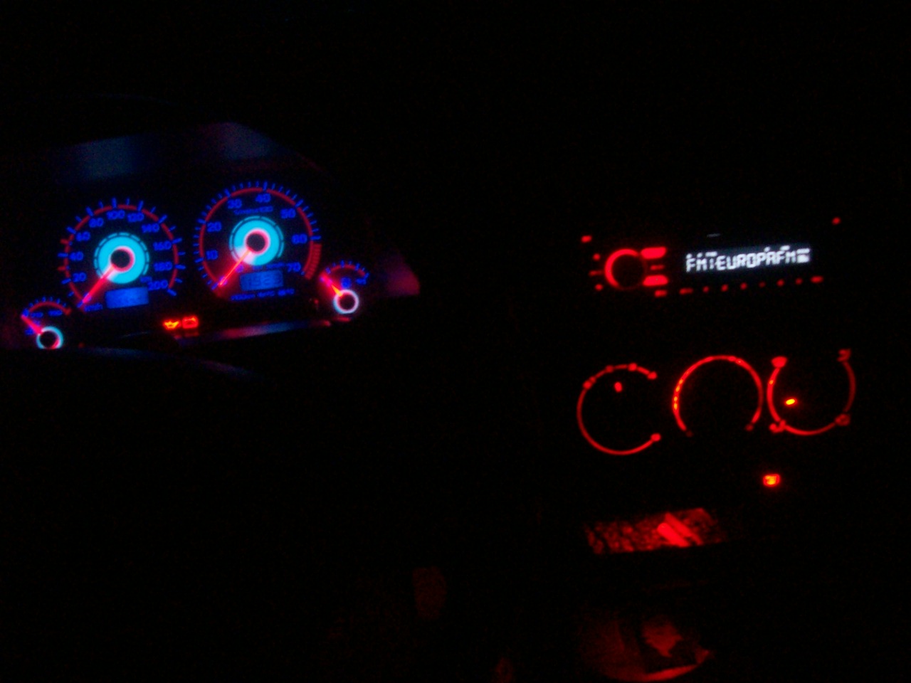

salutare. asa arata rezultatul la care am ajuns dupa ore bune de munca. vreo 70 de leduri in totalitate rezistente de toate valorile pentru ca plasticul este diferit la fiecare buton si este necesara o marire a rezistentei pe led sau micsorare pentru ca intensitatea sa se apropie cat de cat. rezistentele sunt intre 820ohm si 2Kohm. ledurile sunt de 3 mm, 5 mm, si superflux, iar limbile sunt luate de pe un renult 21. atasat este linkul :rolleyes:

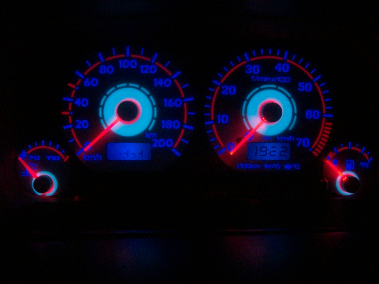

foarte frumoasa lucrarea ta electrobeat! Ce as dori si eu sa aflu e cum ai facut sa se aprinda acei martori de pozitie , faza scurta in bord.Si eu am acei martori la ceasurile de bord dar mi se aprinde decat martorul de la proiectoare :)
eu unul nu aveam acei martori pe cesul original al masinii. mi s-a defectat si am fost nevoit sa il schimb. si daca tot am facut schimbarea am cautat unul care sa aiba toti martorii pe acea banda. are cu aproximativ 45 de mii de km mai mult ceasul actual dar ma bucur ca mi se aprind toti martorii inclusiv si cel de benzina. am pus doar becuri in toate locasurile.

Foarte tare ti-ai "lucrat" luminile la interior. Imi place super mult cum au iesit. La butoanele de la caldura...ce leduri ai folosit? Si cate?
Si inca ceva? Ai MFA? Pe vechiul bord aveai martorul de combustibil?

Este fabricat de VDO ?
http://ck222s.bithal.de/ck222web/tankwarnung.htm
  electrobeat85 a scris:
da este marca vdo si inainte aveam trw. mai sunt ceasuri care au si semn de portbagaj deschis, pana acum in ro eu unul nu am vazut vreunu sa aiba martor, desi am mesterit pe la zeci de masinute.
Si ceasurile mele sunt tot VDO, dar la mine nu se vede martorul respectiv si m-am tot uitat la el (fara sa-l demontez) din mai multe unghiuri si cu lumina si fara si nimic..., si in plus, din cate cred eu, ceasurile mele sunt iluminate de SMD-uri, nu de alta, dar mi-as face si eu niste modificari pe la ele, dar am inteles ca se dau jos greu display-urile...
cam asa a iesit la mine,ce ziceti??
