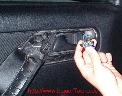

chiar nu stiu de unde sa incep cu problema mea la butonul de oglinzii electrice....nu am alimentare acolo,care ar fi firele ca am vazut in tutorialul ala nemtesc 2 fire si unde ar putea sa fie buba(siguranta,fir intrerupt,etc....)

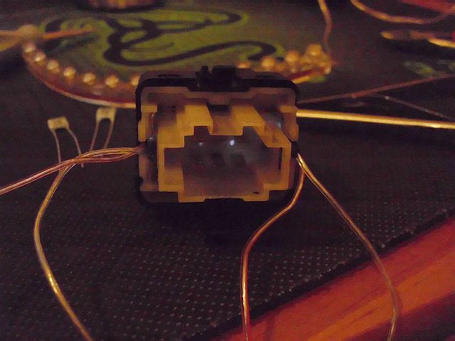

nu am alimentare pe cele doua fire care sunt evidentiate in poza de mai jos cu schimbarea luminilor din acest buton,drept urmare nici inainte nu aveam nici un fel de martor luminos in butonul de comanda pt oglinzi....in rest merge impecabil,ma refer la reglat oglinziile
am pus un led direct pe cele 2 fire de alimentare si nk !!! o sa verific burduful si apoi....nu stiu ce sa mai fac

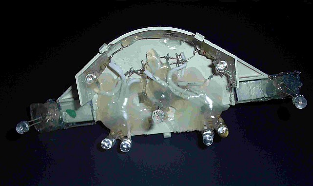

am incercat si eu ceva ... insa nu prea au iesit rezultate.
la ecranele alea 2 nu mam riscat ca miera ca stric ceva... ( ceva ideei ? )

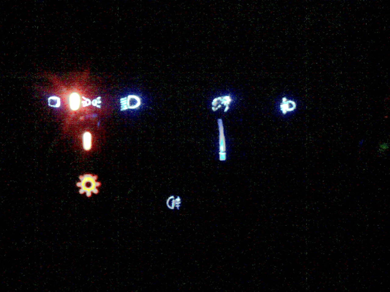

am scos si blocu de lumii si am pus si acolo leduri si acum cand invart de rotita pentru lumina mare mica , nu se mai invarte mult ca inainte , adik are cursa mai scurta ... de ce oare ?
si ledurile mele parca lumineaza prea incet . este ?:huh:
@sonnic: cand misti de rotita aceea, se modifica intensitatea luminii? Daca nu, exista posibilitatea sa nu fie pusa bine rotita pe acel mic potentiometru
se modifica ...dar foarte putin . :| adik este asa cum lumineaza acum plus merge o leaca mai slab... insa nu le pot stinge de tot sau sa le dau mai tare :| ce pot sa fac ?

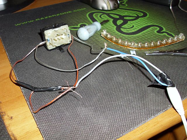

Modificat led-urile de la butoane geamurilor electrice fata. Am recurs la procedura asta cu firele scoase afara pt. n-am avut fludor de calitate la indemana...
Urmatoarele la rand sunt consola centrala/faruri si butoanele reglaj oglinzi, sper sa am timp weekend-ul asta sa le termin, revin cu poze.
Led-urile le-am scos din banda transparenta care se vede in poza, chinuiala mare si cu aia....
Modificat de thorium232
thorium232, daca ti-ai permis sa stici banda aia si sa nu iei led-uri separat, cat ai dat pe ea, pe banda aia flexibila? Frumoase modificari, bafta in continuare. Numai bine

cam asa mi-au iesit mie : iar toate butoanele d p usi sunt albastre !!! mai am de umblat la aeroterma
@sonnic, parerea mea, este sa desfaci din nou blocul de lumini, si sa pui rotita bine, vezi ca are un dintisor care trebuie sa intre in locasul de la variator
Banda am tinut-o prea mult timp indoita si s-a fisurat chiar in mijloc, din cauza asta am facut-o bucati, plus ca led-urile sunt destul de mici si usor de ascuns prin gaurele.

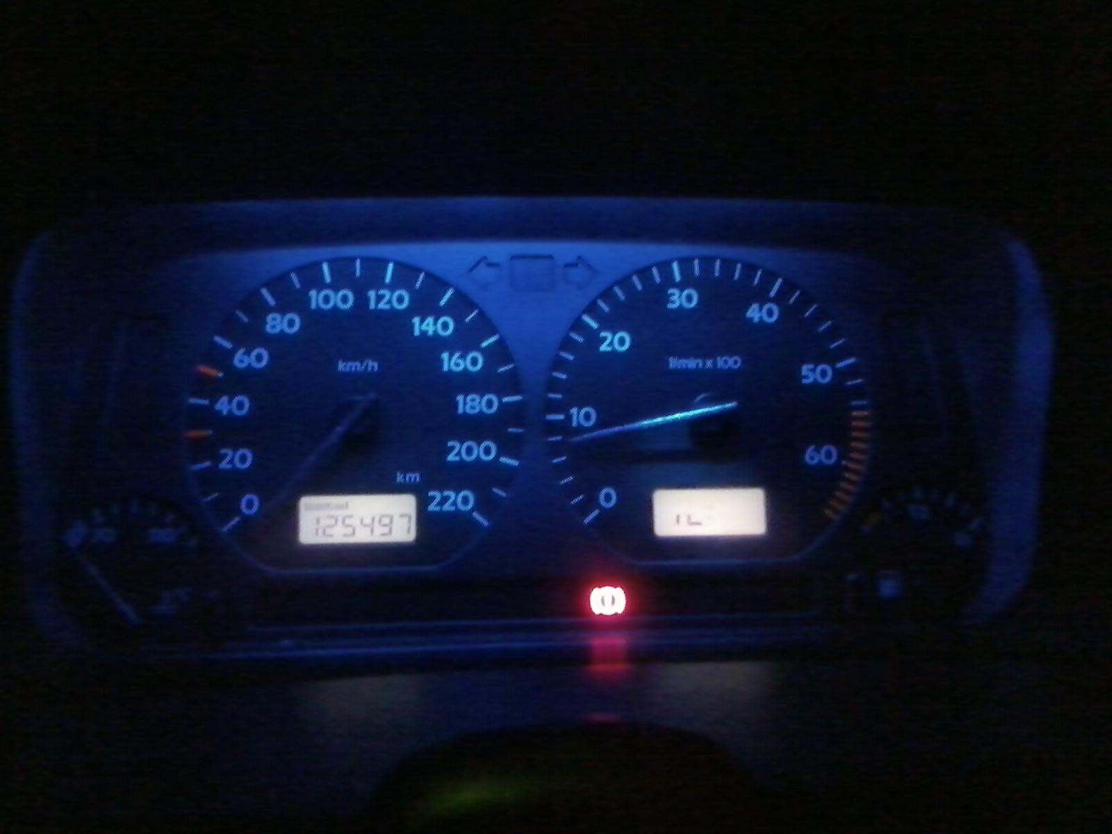

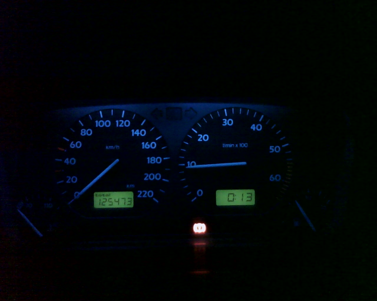

am terminat in sfarsit cate ceva la bord . parca e putin mai lumina. am desfacut si blocu de lumini sa pun rotita bine . insa la lumini la bloc lumini nu mam descurcat sa fac . asa ca am lasat asa mai degraba... in rest e cat de cat bine ... aam scos si cadranele unde arata km,si ceasul am dat jos folia verde. am pus albastra si acum se vede galben . de ce oare ? ... a si ceasul nu se mai vede :| se vad vreo 2 dungi atat... pff numa belele . mersi
daca la display se vad doar cateva linii. trebuie desfacut si curatat mai bine acel "cauciuc" conductor de informatie. hai cu pozele sa vedem ce a iesit.
Asa imi face si mie la reglajul de intensitate a luminii , cand il dau pe minim nu se sting de tot ledurile din bord ,desi eu nu am umblat deloc la el (inca) oricum nu ma deranjeaza :cool:
pozele promise :vwrullz: la ceas se vede ce sa intamplat . sper sa gasesc o reglare. ce ati zis ca trebue facut ? ca nu am inteles ? si cadranele alea la mine se vad galben acuma chiar daca am pus folie albastra ... de ce oare

asa am patit si eu,dar e din cauza led-urilor care functioneaza si cu o intensitate mai redusa a curentului(de aceea nu se sting de tot).daca ai folosit rezistente de 0.68,atunci mai pune una inaite sau foloseste rezistente mai marisoare.o sa functioneze! :lol:
