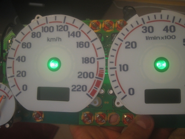

Eu am ceasuri cu plasma , se monteaza foarte usor. Se desface bordul si se lipeste folia peste ceasuri , nu trebuie date jos acele. Acele se vad noaptea , singurul lucru deranjant e ca trebuie redusa intensitatea luminii 'originale' adica aia verde care aprinde si displayurile de la ceas si kilometraj.
Salutare....am cumparat si eu de curand un kit cu plasma, si avand in vedere ca tu ai mai montat, imi poti explica cum se monteaza, de la inceptu la sf. Marsi mult
  VWasi a scris:
Am reusit sa schimb si eu si limbile mici de la temperatura si carburant. Au iesit binisor, poza e cu telefonul scz calitatea.
Vad ca si tu ai montate ceasuri cu plasma. Ma intereseaza si pe mine modul de instalare pas cu pas daca ai vreme sa scrii, si cum ai reusit sa iti luminezi acele ceasurilor. Sanq

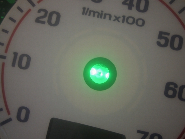

Montarea plasmelor este destul de simpla, se desface placa electronica din suruburile acelea stea si se scoate afara. Se pun foliile peste cadranele ceasurilor si se lipesc cu scotch dubluadeziv. Eu am reusit sa montez plasmele (aici depinde de tipul lor) fara sa scot limbile, foliile acelea au gaura destul de mare sa poti trece acele prin ele. Daca nu reusesti fara sa scoti limbile atunci trebuie sa notezi pozitia limbilor cand le duci spre stanga maxim inainte sa le scoti pentru a le putea repozitiona la fel si evita erorile de indicatie dupa remontare. Dupa aceea se monteaza placa electronica inapoi si se prin mufele foliilor de plasma. De alimentat plasmele te sfatuiesc sa le alimentezi din blocul de lumini.
Partea cu limbile este mai complicata, trebuie inlocuite cu unele transparente. Eu am folosit limbi de logan pentru turometru si vitezometru si de cielo pentru carburant si temperatura apa. Pentru a le lumina trebuie sa folosesti cate 2 leduri la fiecare limba, asa cum se vede din poza. Daca nu ai indemanare cu pistolul de lipit apeleaza la un prieten, mai bine "pierzi" cateva beri decat sa strici ceasurile. Spor la treaba.
PS. Poti renunta la folosirea rezistentelor la leduri poti folosi leduri la 12 volti (mai rare) sau poti pune cate 4 leduri in serie (cate 2 ace x2 leduri) si legate la 12 volti. Astfel daca se arde vreun led sigur desfaci bordul ca nu mai merg cel putin 2 limbi :)
PS. Poti renunta la folosirea rezistentelor la leduri poti folosi leduri la 12 volti (mai rare) sau poti pune cate 4 leduri in serie (cate 2 ace x2 leduri) si legate la 12 volti. Astfel daca se arde vreun led sigur desfaci bordul ca nu mai merg cel putin 2 limbi :D
