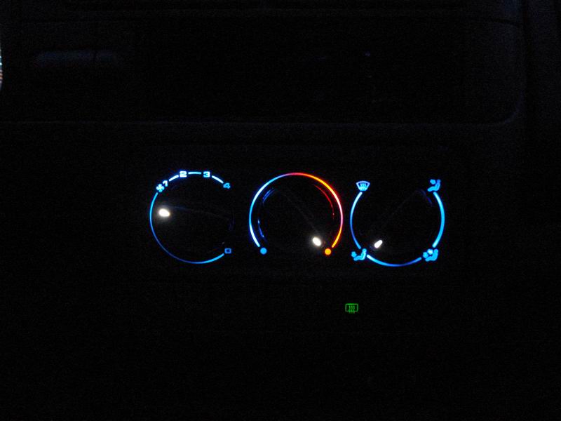

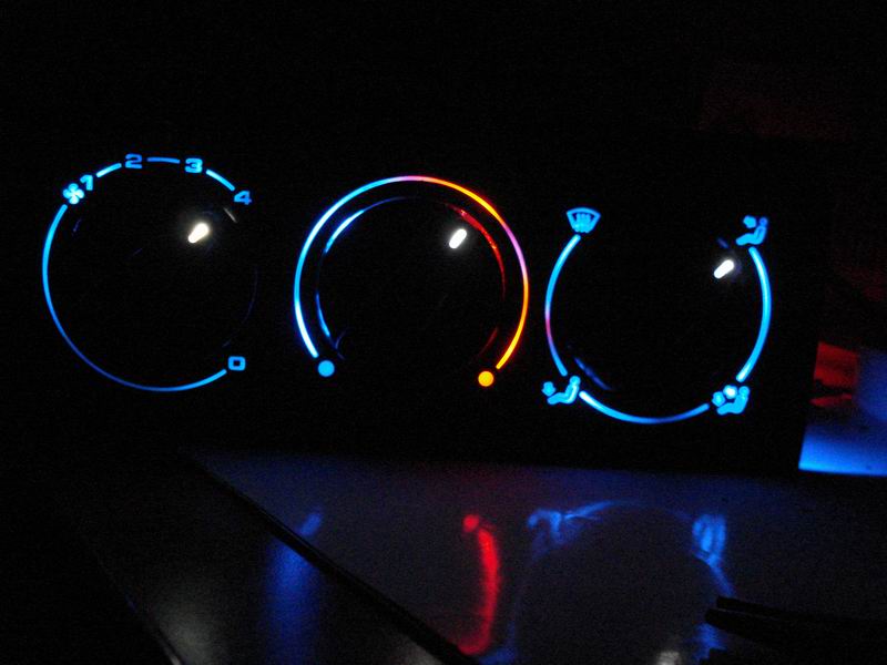

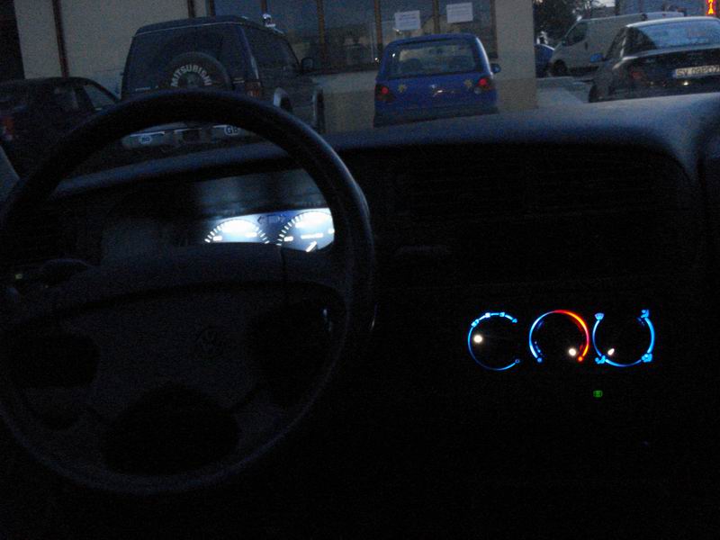

Cam asa a iesit la mine :D
Claritatea pozelor nu-i chiar cea mai buna...dar sper sa se inteleaga :icon_thumright:
Modificat de hotworm
A iesit foarte bine, am o intrebare la blocul de lumini cum ai reusit sa scapi de verde la reglaj faruri si reglare intensitate?

Eu la controleru de aer am pus doua benzi cu leduri albe autoadezive si am eliminat chioretele ala de bec.
M-au costat 30 lei din targul Vitan de la un magazin specializat in tuning da calitate.Aveau tot felul de benzi cu leduri si leduri cu soclu sau fara.

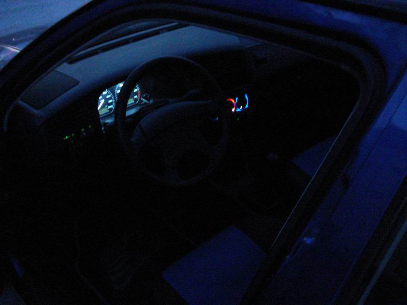

O sa atasez si o fotografie cu grila aprinsa pe pozitie dar sa se mai insereze...
Si acum sa vedem o alta parte a bordului...

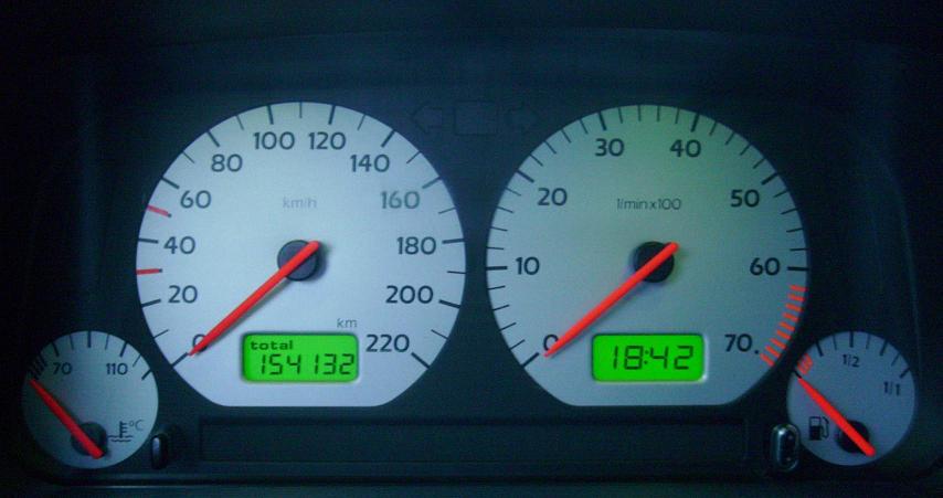

La blocul de lumini (stinga sus)nu se mai aprindea de mult becul din interior,cel care lumineaza cand se aprinde pozitia. Toate bune si frumoase,scot blocul de lumini din bord ...dar unde e becul ??? Si-l rasucesc pe toate partile de parca era Rubik cub...(va mai amintiti)Mamaaaa unde e becul ??Am deschis laptopul si VW forum si am gasit becul dar nu numai atat ci si cum se scoate.Sa traiasca si infloreasca VW forum.
Ma urc in masina si plec in cautare de bec(becul este lipit in soclu si are picioarele,sarmulitele alea f lungi) Am cautat in jumatate de Bucuresti la ora 14.Eram TURBAT !Ma duc in targul Vitan la un nene cu alarme si ii zic sa-l dezlipeasca cu pistolul si sa punem altul cu picioruse prelungite. Zice..."Becul e bun dar dezlipit".Il lipeste un pic si ...Functioneaza becul.A cerut 2 lei.Pai daca stiam eu ...

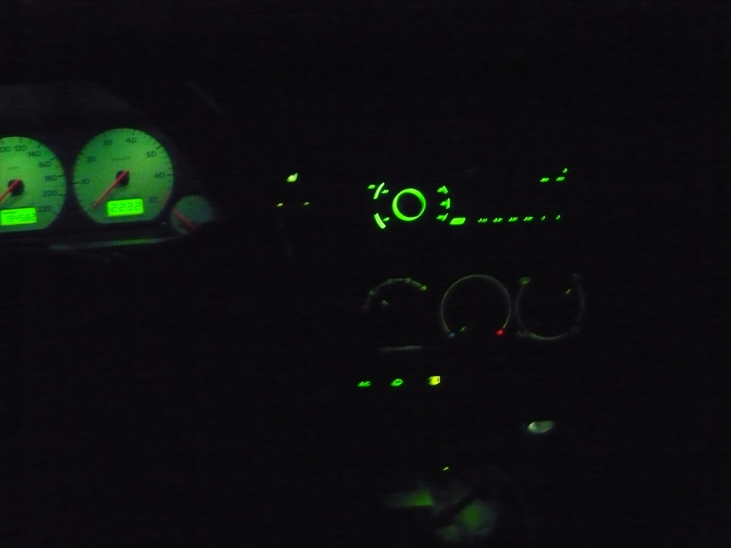

asteptam poza aia pe intuneric, dar parerea mea e ca nu faci mare lucru asa....sunt curios. Eu mi-am lasat tot becul acela chior, dar am invelit tot paianjenul acela ce conduce lumina si cercurile alea din plastic transparent din spatele figurinelor in folie de aluminiu, si se vede foarte bine, doar ca e putin cam migalos.....
Modificat de f@ne_tm
Nu a iesit bine. Uffff
Trec pe bec original dar de cat mai multi wati.Si pe filtrul ala verde.
Am toate luminile bordului verzi...si becurile cd-playerului la fel.
Mie imi place verdele asta...Ce sa mai zic ? Dar clar se vedea mai bine ieri seara cand am pus bec original...

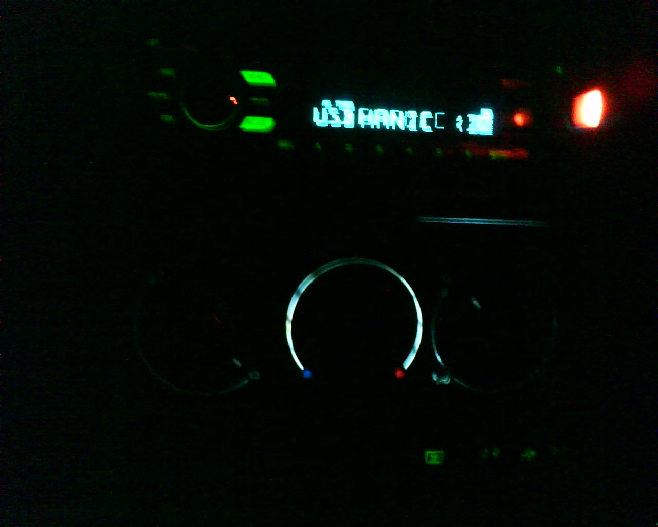

Scuzati va rog calitatea pozei.Mi-a fost lene sa mai urc sa iau aparatul foto,am facut cu ce am avut la indemana...
Drumuri bune.
Modificat de andreas 38

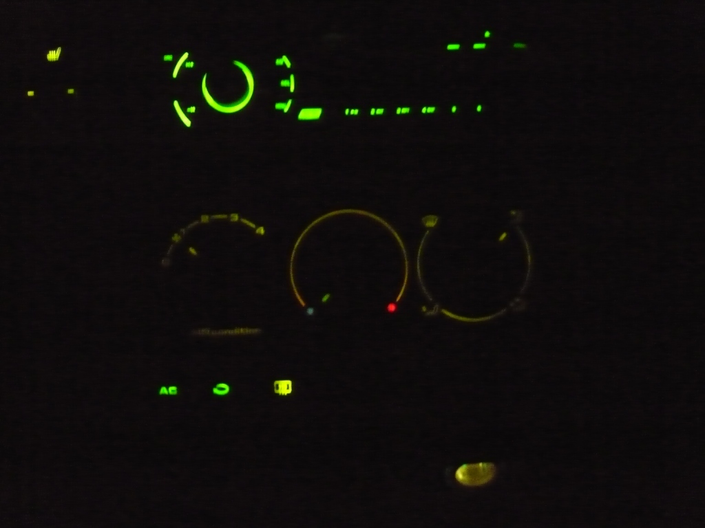

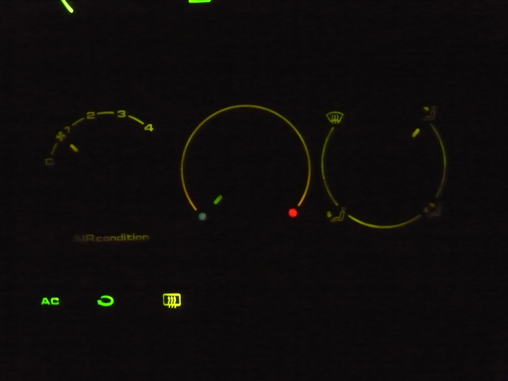

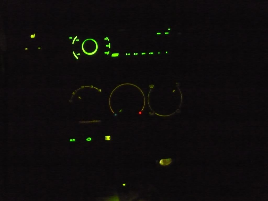

Uite, atasez si nise poze, calitatea cam lasa de dorit dar daca le faceam mai clare aveau prea multi mega....
Acum sunt multumit ! :)
Totul este in culoarea originala inclusiv radio-cd-ul.Adica verde.
La butoanele pentru aer am schimbat doar becul si am spalat ff bine plasticele...TOATE (cu dero si cu o periuta de dinti veche)
La bord vreau numai lumina originala verde in cazul meu European ce sunt.Exact ca F@ne_tm si Paul Ral.

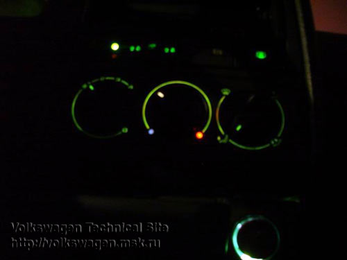

Atasez si o poza.Nu este originala(nu am timp sa fac) Dar este identica cu originalul.Maine poze originale cu tot bordul...
O sa incerc totusi si un bec cu wataj mai mare...Acum este originalul ,cel de 1,2w.Poate gasesc de 2w.
