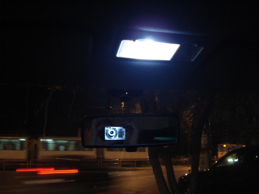

salut baieti atasez ceva poze cu masina mea sa vedeti cum a iesit si sa va dati cu parerea. Led-urile au fost cumparate de la niste baieti baieti foarte de treaba care m-au ajutat sa le si montez. mentionez ca sunt preturi foarte bune. Astept parerile voastre o zii buna :lol:
