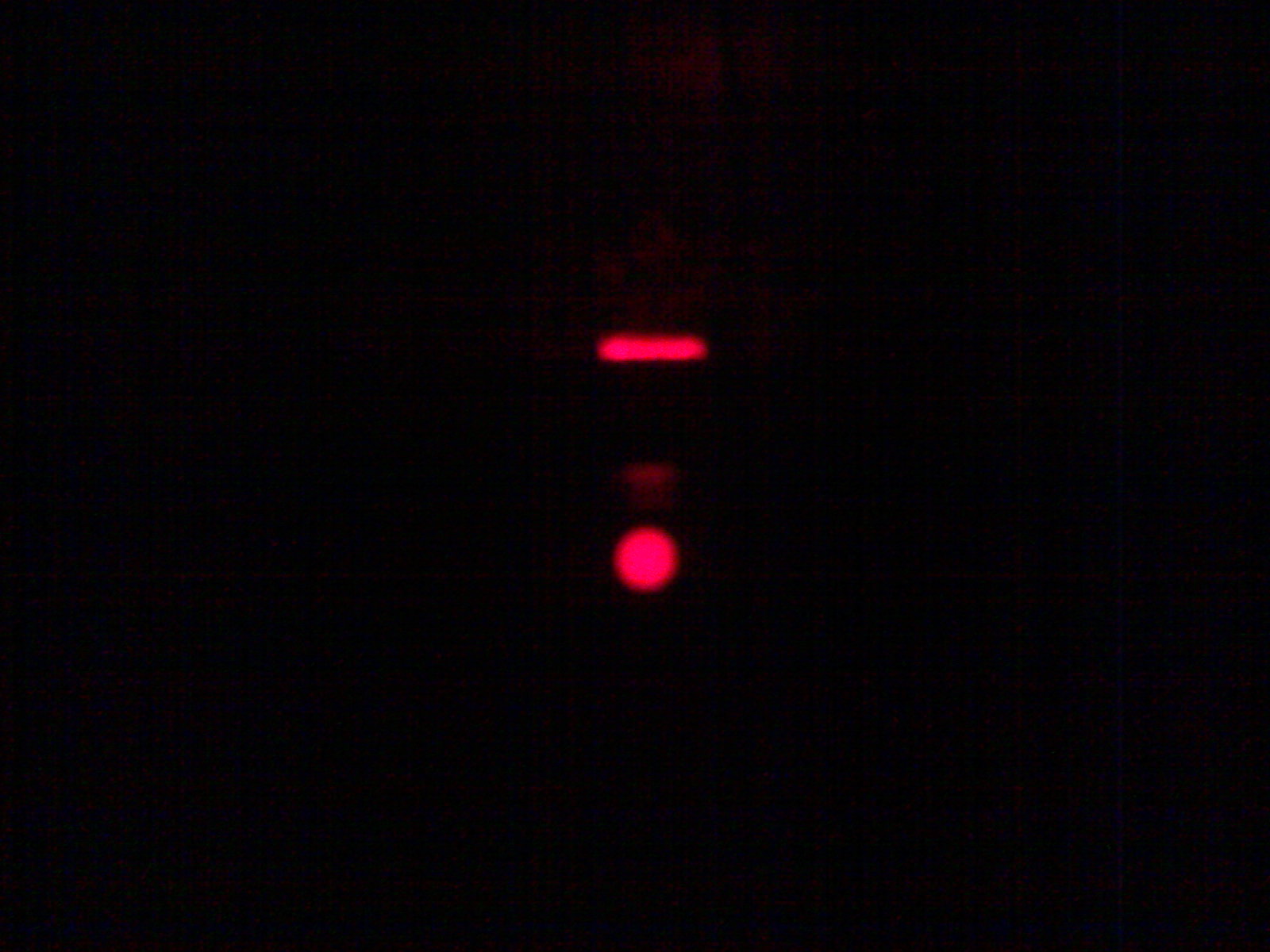

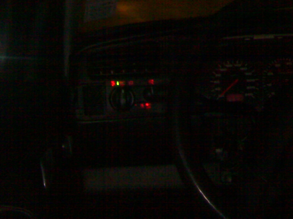

si dau si eu un pont...cel putin asa am facut eu....in unele cazuri...cum ar fi lumina la display...pt cine are becuri si nu leduri....nutre sa se mai chinue sa puna led....e foarte simplu...luati o oja de unghii..rosie la culoare s-au poate aveti alte preferinte...vopsiti becul il lasati cateva min sa se usuce si montatil la loc sa vedeti rezultatul....daca a timp am sa fac ceva poze sa va arat cum a iesit la mine
asteptam poze :) cum scapam de culoarea verde?culoarea bordului e data de becuri?sau de ceva plasticuri de pe acolo?e o idee buna cu oja.. :icon_thumright:
ai folia aia verde dar o dai jos pur si simplu .acelasi lucru si la "intrerupatorul "pt lumini.....incearca prima oara sa dai doar cu oja fra sa incerci sa stergi verdele ala ca s-ar putea sa se vada ....au m-am luat dupa unu p net si am incercat sa sterg usor cu un varf de ceva...nu te sfatuiesc sa faci acelasi lucru...poze nu pot sa mai fac decat la display.....de la ceasuri...ca am demontat totul...in seara asta.....

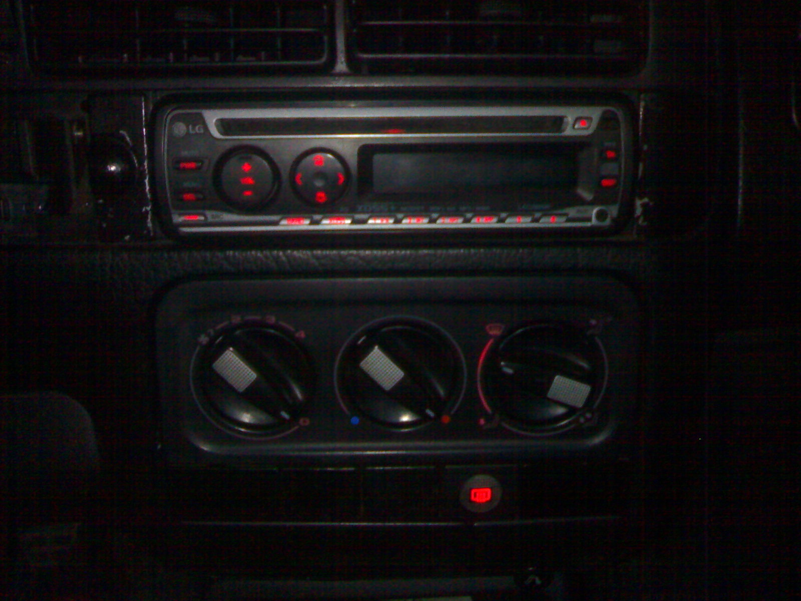

pozele..in realitate se vede mult mai bine
sper ca acu au intrat
inca una

Da arata ceva ceva dar tot prefer LED-uri (parerea mea). In primul rand aceea oja in timp se inegreste, mai ales in varful becului. Dupa care ce faci iar desfaci?

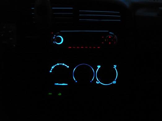

in sfarsit am reusit si eu sa pun leduri in panoul de la incalzire. acum trebuie sa schimb ledurile din butoane de la AC, recirculare si dezaburire. eu sunt destul de multumit de ce a iesit. am pus o poza sa vedeti ce a iesit

o poza cu displayul....in spate sunt becuri vopsite
aici la dezaburire am pus led pt ca era led....dar becul care era l-am vopsit
si...la scrumuiera dintre scaune la fel am vopsit

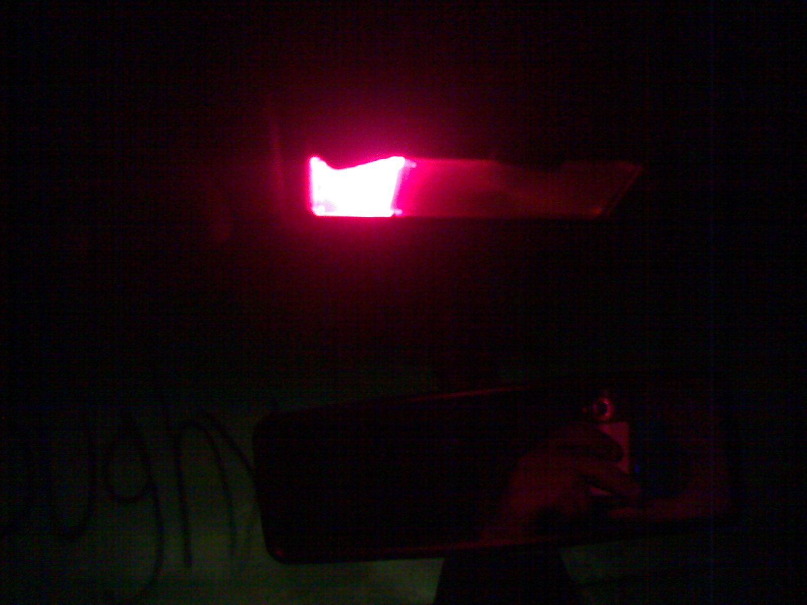

in plafon la fel am vopsit.....eu stiu chestia asta cu vopsitul pare la prima vedere ceva "carpit" dar eu sunt de parere ca in unele locuri chiar merita..:P

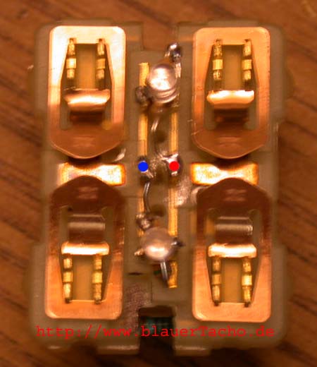

acesta este un link in care sunt prezenatte cateva chestii bune ptr toti doar ca este in germanika :icon_thumright:
Ok.Am inteles cat de cat k am tradus pagina prin yahoo translate.Tot ce nu inteleg e cum au pus ei rezistoru sub led si ca la mn mai este o bucata de plastic pe acolo pe la mijloc.Din imaginea aia nu se prea intelege nimic,prea putin.Eu vreau sa stiu cum a pus rezistoru sub led si cum l-a prins de contactele alea.Aa,si ce marime de leduri imi trebuie pentru toata manopera?de 3 mm sau de 5 mm?ca eu vreau sa imi pun leduri albastre peste tot in loc de alea verzi.Ce leduri trebuie sa folosesc?

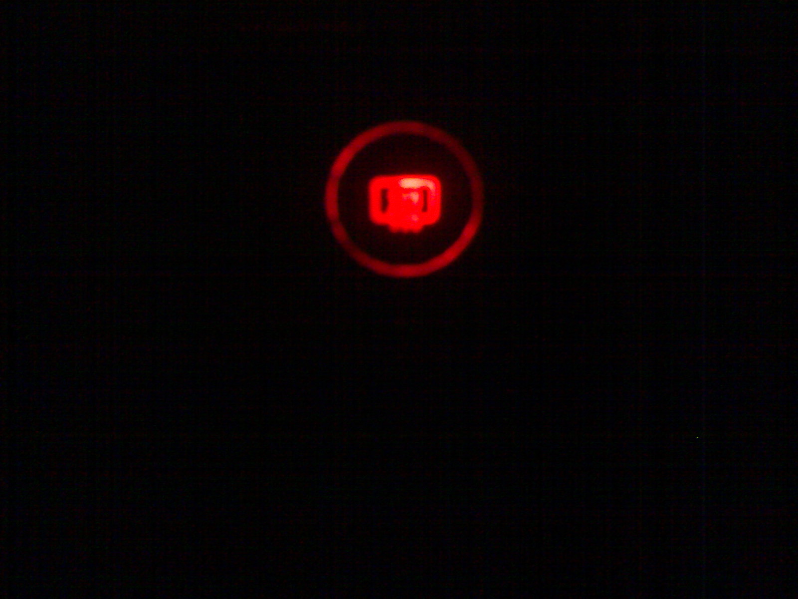

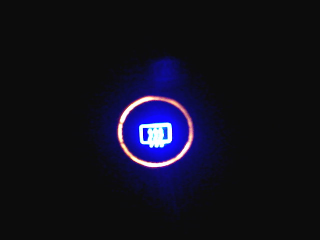

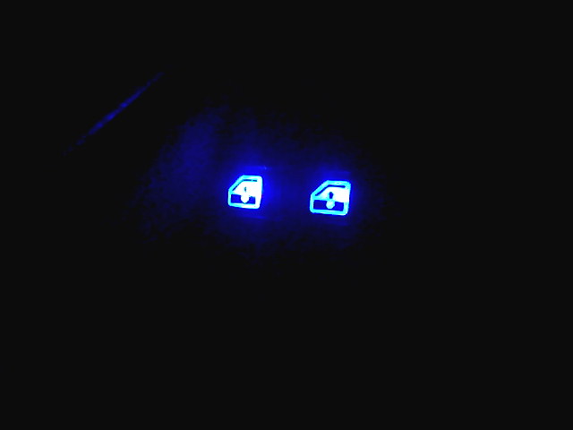

Astazi am reusit sa pun leduri in butoanele de la geam si la butonul de la incalzirea geamului spate.Pot sa spun ca la butoanele alea de la geam miam facut mii de nervi pentru ca la montare inapoi,ori nu mai mergeau butoanele,ori mergeau singure.Nici nu mai zic cat leam injurat si le-am facut in toate felurile. :P Dar cu muuuuuulta rabdare si umbic de indemanare am reusit sa le fac sa mearga corect.Sunt foarte multumit de rezultat.Apropo,nu am gasit leduri albastre de 3 mm,ci de 5 mm,si alea is ca la bricheta,nu is cu unghiul mare,dar vad foarte bine si asa.Astea de 5 mm sunt umpic mai lungi si am fost nevoit sa mai tai umpic din ele ca sa incapa acolo in butonul de la geamuri,le-am slefuit si totul arata foarte bine. :icon_thumright: Asta am reusit sa fac azi.Maine o sa incep cu butonul care regleaza oglinda si cu butonul de la celalalt geam,ala de la pasager,dar la oglinzi nu stiu daca mai incap leduri de 5 mm,asa ca pana nu gasesc leduri de 3 mm nu ma mai apuc de treaba ca sa nu mai stric ceva.De fapt poate o sa incerc sa fac butonul de la geam.Pun si doua poze cu lucrarea mea de azi. ;)
lumina e prea puternica si o sa te deranjeze la drum lung ( am patit-o eu - se reflecta in toate geamurile). Poti pune o rezistenta mai mare ca sa slabesti intensitatea luminii.
da asa bine spus. e bine ca sa testezi un pic pe noapte. eu stiu te bagi in dulap cu ledurile si cu butoanel sa le testezi si sa vezi daca te deranjeaza. eu asa am patit cu butoanele de al trapa la fel au iesit un pic mai strident si nu mi-am dat seama ca nu era chiar intuneric dar la drum lung am pus o banda de izilat peste ele. ulterior am repediat mica problema.
NOTA; vezi ca la butoanle de la oglinzi trebuie sa tai un pic din cablaj si sa adaugi orezistenat de 300 ohm si sa inseriezi cele 4 leduri albastre de 3 mm neaoparat pe care la fel le slefuiesti cat mai mult posibil aproape de filament.

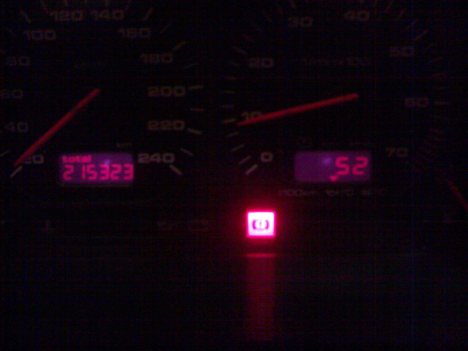

azi am lucrat si io ceva:am pus iluminare pe rosu.am schimbat folia de sus ,cea verde cu una rosie(din coperta de caiet :ceuameni: ),am schimbat folia de la kilometraj din spate,cea verde cu una albastra...da ala nu mi-a iesit.nu stiu daca trebuie sa iau folia alba jos sau nu(io am luat-o) si albastrul meu s-a transformat in verde inchis..ceva de genu asta.munca e usoara,dar migaloasa.pun niste poze cu mobilul.calitatea e indoielnica la poze,dar sunt foarte multumit cu ce am realizat.eu merg pe principiul becurilor,in dauna ledurilor.trebuie sa imi caut o folie mov pt kilometraj,la librarie undeva...si apoi ma apuc de celelalte de prin bordul masinii.
