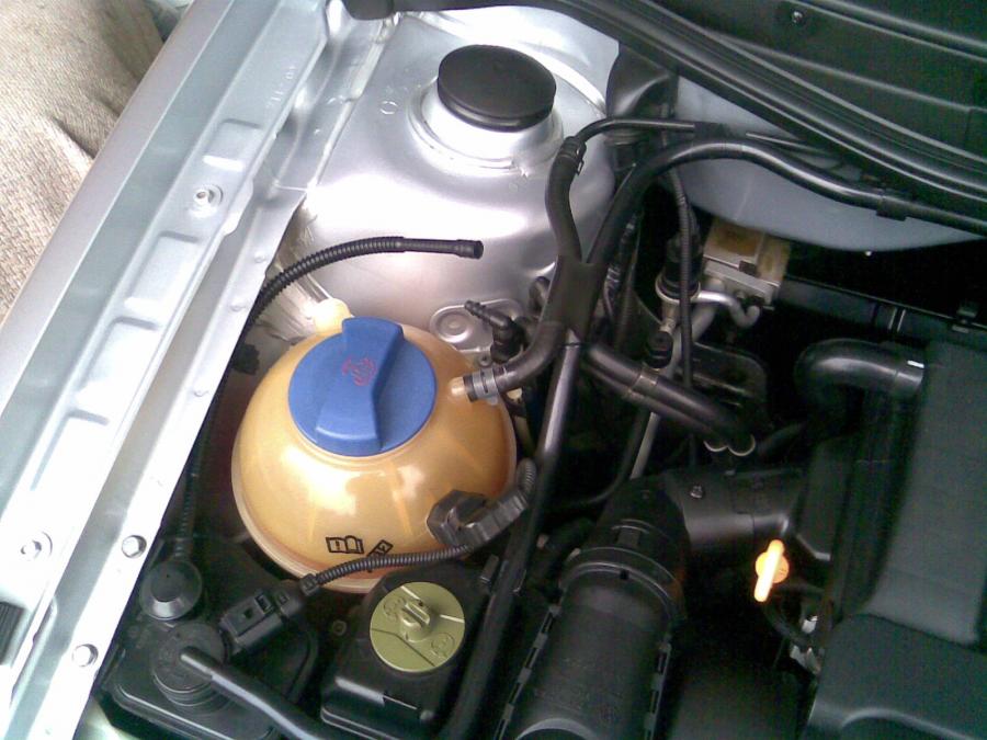

Salut. Am gasit acest furtun crapat la ambele capete! Afecteaza cu ceva proprietatile de functionare a motorului! E posibil sa aiba fluctuatii de turatie la relantii?
Si unde gasesc sa-l schimb???
post-62875-0-32384200-1336382214_thumb.j
alexanderdj
Partea naspa e ca pe furtunul ala circula benzina, deci ti-as recomanda sa nu mai mergi cu masina si sa nu dai de vreo belea. Daca incepe sa scape benzina pe-acolo nu stii ce se poate intampla mai departe. Trebuie sa aiba un cod pe el pe undeva si-l comanzi de la reprezentanta.
Da circula o tona de benzina pe acolo, hai sa fim seriosi sunt doar vapori pe care canistra ii condenseaza se poate merge cu masina.
alexanderdj
Da, ii condenseaza si pentru ca pe-acolo e returul unde a aratat el, deja e lichida. Si daca se aprinde, ce faci atunci? Eu zic ca better safe than sorry!
Modificat de alexanderdj
bine! acum l-am schimbat cu unul mai sanatos decat ala! dar nu pot sa-mi dau seama daca canistra merge sau nu, nu aud nici un ticait sau ceva!
alexanderdj
da-i putin jar si apoi trage pe dreapta si asculta sub capota simfonia. Suna ca scanteia aia cand aprinzi aragazul.
