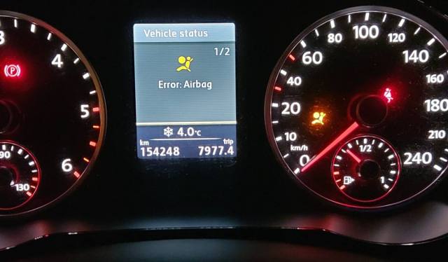

Bun, deci, dupa cum am zis, revin cu un update. Am montat navigatia. Merge ok...ish. In sensul ca dupa ce am conectat toate firele necesare, imi apare un martor de airbag pe bord. Sa fie oare de la faptul ca in momentul demontarii consolei centrale, a trebuit sa scot becul acela de la Passanger airbag? In plus, nu merg comenzile de pe volan... Ce parere aveti?
Da martorul de Airbag  este de la mufa aceea , trebuie stearsa eroarea si va disparea.

Asa am sperat si eu sa fie cu eroarea aia. Am evitat sa scot capacul de la stalpul din dreapta, deoarece am bagat un ochi pe sub plastic si era acolo airbag-ul asa ca am strecurat firul de la dash cam, un milimetru pe sub plastic, fara sa il scot. Cat despre butoane, sper sa le pot programa. Mersi de răspuns si o seara faina, de aici, din Ardeal!

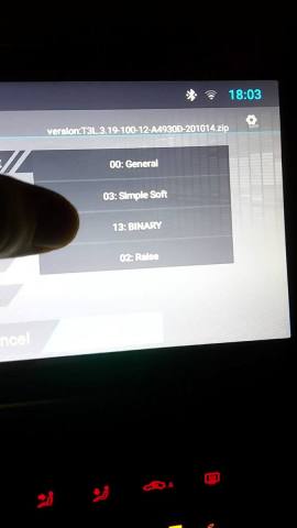

Buna seara, domnilor. Stie cineva, ce model trebuie ales din lista dintr-o navigatie Android, pentru Volkswagen, pentru a mi se sincroniza complet cu computerul masinii (usi deschise, climatronic, comenzi volan)? Va multumesc

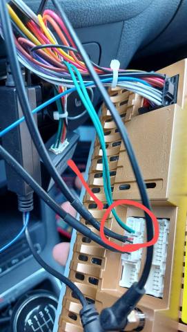

Am rezolvat cu comenzile pe volan si afisarea parametrilor masinii. Era o mufa care trebuia conectata in navigatie si care facea legatura intre adaptorul CANBUS si navi. Camera de marsarier, insa, are nevoie de alimentare separata. O las pentru electronist

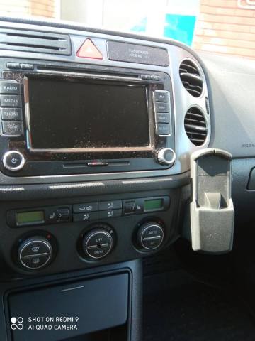

Fa o poza sa vad unde te incurca suport telefon
Scuzati praful!

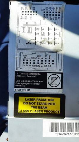

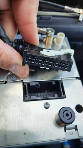

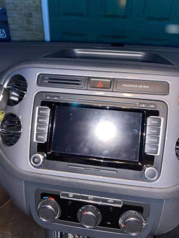

Da, sunt boxele duse la mine... alta intrebare insa ;  se pare ca a fost schimbat sistemul original in trecut ( din RNS 510 acum am RNS MDF2), dar nu mai pot baga nicaieri mufa de la camera originala. Am gasit-o in spatele sistemului libera. Se gaseste un adaptor ? conform schemei de pe sistem, acolo ar trebui. Mersi
