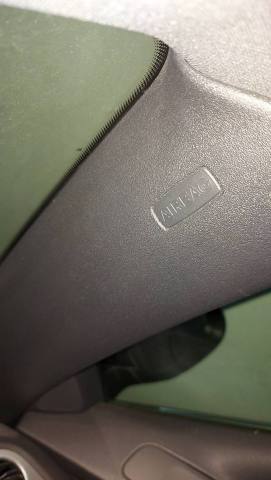

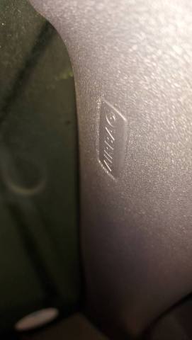

Revin cu alta intrebare. Intr-un tutorial pe YouTube, de la chinezi, am vazut ca pt a ascunde un fir ce vine de la navi, pe deasupra parbrizului, individul a descoperit stalpul din dreapta fata. Scotand un capacel din partea de sus a stalpului. In cazul meu, pe capacelul ala scrie "AIRBAG". Daca vreau sa descopar si eu stalpul si scot capacelul acela... "gasesc" airbag-ul? Sper sa nu radeti, dar mai bine intreb decat sa imi fac aiurea de lucru.
Mulțumesc
Stalpul la tiguan nu are capacel de scos , este doar un semn de airbag, ce ai vazut tu este alt model de VW  . In spatele lui este inceputul de la airbagul cortina.
La minutul 3:58, este momentul despre care am spus. Iar in atasament, adaug foto cu stalpii mei. Deci pot scoate capacul de deasupra lor fara sa deranjez airbag-ul cortina?
Nu se deranjeaza nimic. Trage cu grija de stalp
