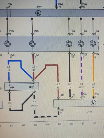

Trebuie modificat cablajul. Maine dimineata scot diagrama. Da-mi un apel...sa nu uit.

Firul alb/negru de jos te intereseaza. T6bl e conectorul mic cu 6 pini ce intra in butoane comenzi.

Da ,am scos  firul negru/alb cu tot cu pin din mufa care intra in spira volan si mutat in mufa care intra la comenzi in locul nr 4 . A trebuit putin prelungit firul era mai scurt . 👍👍

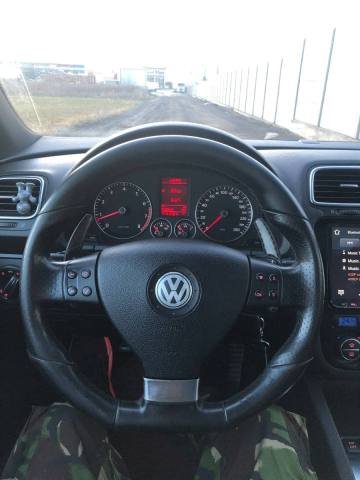

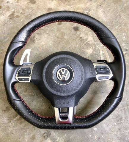

Masina este un VW Scirocco (prefacelift) cu volan MSFW, ceasuri MFD si DGS (cu padele).
Am atasat mai jos poza cu el. As vrea sa pun un volan de Golf 6 GTI sau chiar 7 GTI...
Calculatorul de coloana are numarul: 1K0 953 549 BS
Din cercetarile mele acesta are LIN 1.3, nu are "angle sensor", are software SW 0101 si este varianta Highline.
Intrebarea mea este urmatoarea: Am nevoie de alt calculator, cablaj si spira pentru a avea functional volanul din poza 2???
Multumesc anticipat!
