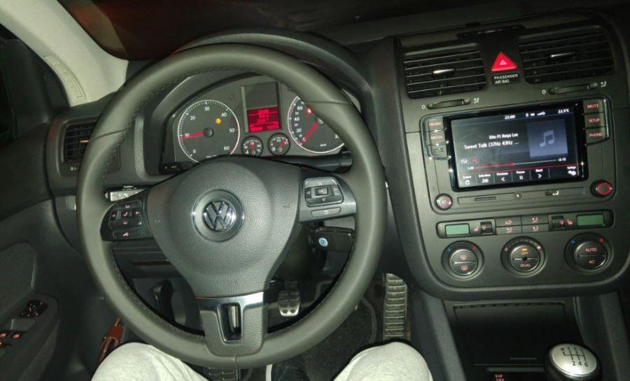

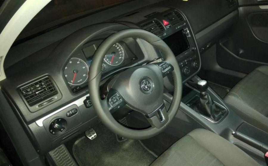

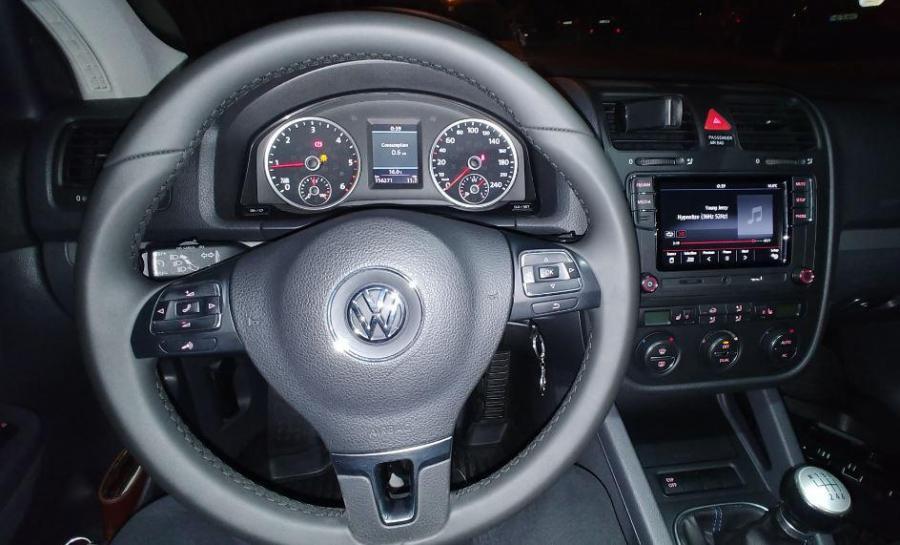

Am schimbat si eu "simplul" volan in 3 spite cu cel de golf 6 cu comenzi, a fost necesar schimbarea calculatorului de coloana deoarece aveam midline cu unul highline cu terminatia CH, spira deja aveam type 2, totul functioneaza perfect fara nicio eroare: pilotul, comenzile atat la player cat si in bord, foarte multumit de retrofit !
