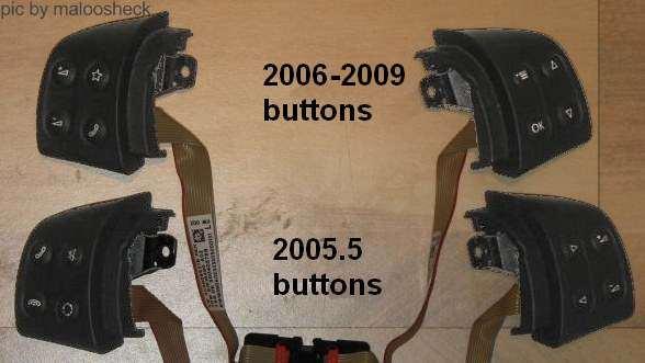

Diferenta dintre cele doua tipuri, postate de tine, consta in butoane.
cel din 2005 are doua butoane de telefon pe stanga si cel pt radio sw - cel din 2006, are star, tel si volumul.
eu as cumpara modelul dupa 2006.
