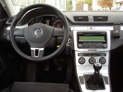

Am volanul din imagine si m-ar interesa sa-i pun comenzile. Ma puteti ajuta cu informatia completa : coduri comenzi si ce mai trebuie , eventual o trimitere catre o persoana care se ocupa de asa ceva. (bord computer BC+)
post-103138-0-00867300-1331731437_thumb.
Modificat de xamu
Ai nevoie de alt calculator de coloana, de volan cu comenzi sau comenzile ( nu stiu daca se potrivesc pe volanul tau) cablajul de airbag din volan. si de recodarea calc pe masina.
