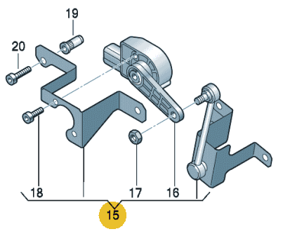

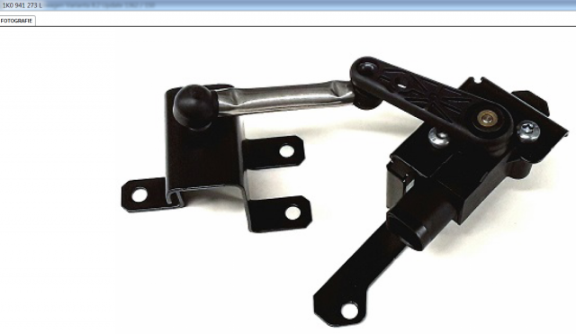

Salut. Trebuie sa inlocuiesc tija de la senzorul de reglare faruri xenon punte spate.
Ma puteti ajuta cu un cod daca se gaseste separat sau cod de la senzor.
VIN:  WVGZZZ1TZ8W111967
Revin cu cererea mea. Rog daca poate cineva sa imi spuna macar codul la senzor daca tija aia nu are.
Nu pot filtra dupa VIN, insa cred ca vorbesti despre:
- 1K0941273L - senzor nivel cu parghii
Nu se poate comanda doar tija, este cod separat doar pentru senzor.
1K0941273L  senzor reglaj nivel spate cu tija , punte spate.
Confirm si eu .

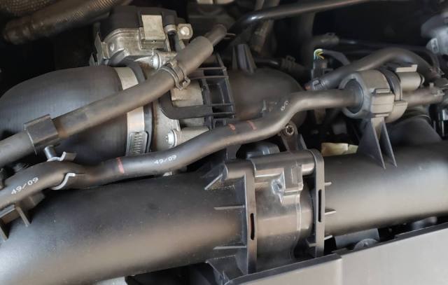

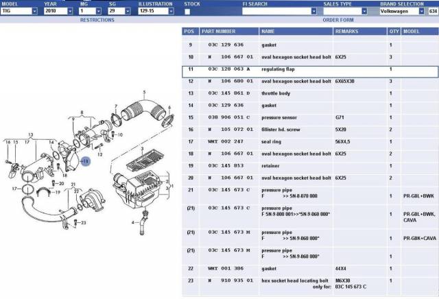

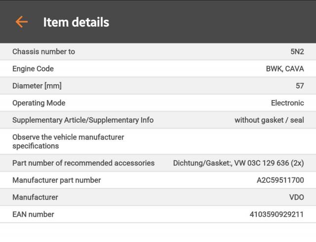

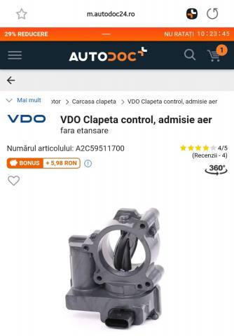

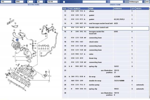

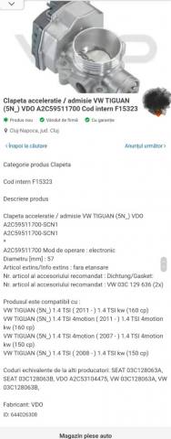

Fratilor sunt in dubiu, uitati-va ce gasesc:
03C128063A -->Clapeta acceleratie VW
sau
03C128063B -->VDO Clapeta control, admisie aer OEN 03C 128 063 B, fara etansare.
Ambele coduri inseamna acelasi lucru?
La prima este greşeală de traducere. Pentru unii toate clapetele sunt de acceleraţie, chiar şi la diesel:)). Ca să nu fie dubii, clapeta de acceleraţie este asta
Sau asta?

Salut.
Am citit si am vorbit cu respectivele firme si le-am dat VIN-ul...intrebarea mea era de fapt ce inseamna 03C 128 063 (x2) la general sau
03C 128 063 A sau 03C 128 063 B?
Cele 2 coduri inseamna lucruri diferite pe modele de masini diferite...in functie de data fabricarii luna anul...si la diferenta de 4 luni piesele au alte coduri...sunt debusolat total...am nevoie de ajutor in a intelege unde se afla piesa aia fizic...de aceea am atasat o poza cu tevaraia...
In poza pe care ai pus-o tu pare clapeta de aceleratie. Clapeta despre care se vorbeste aici este situata in partea din spate a motorului imediat dupa filtru de aer, urmareste tubulatura de la filtru de aer si o gaseti repede.
LE: De fapt, utiandu-ma mai bine ai prins-o si pe ea in poza, e cea de pe tubulatura din josul imaginii. Pieasa lucioasa din metal e calpeta de acceleratie, cea neagra din plastic este aceasta clapeta de deviere a aerului.
Modificat de adrian001

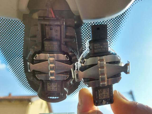

Salut.Ma puteti ajuta cu o informatie,senzorul  81D.955.547  face aceleasi functii cu 8U0.955.559C intrucit nu imi functioneaza senzorul de ploaie,va multumesc si va doresc o zi placuta.
@marius_n69, pentru ce masina, ce data de fabricatie?
Senzorii astia se schimba cu tot cu gel-ul spre parbriz, de cand nu-ti functioneaza?
Dolfin,este vorba de A4 B9 din 2016,nu a functionat de cind am luat masina (in 2017) si acum o luna am schimbat senzorul dar nu functioneaza,(original era montat 8U0.955.559C),cele noi vin cu gelul montat,pina acum nu am avut timp sa ma ocup de acest defect,mersi mult.
