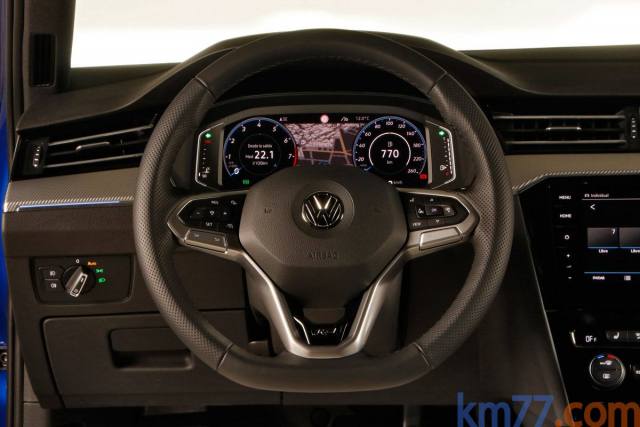

Ma puteti ajuta, va rog cu un cod pentru volanul de pe Passat R-Line 2020? Daca aveti si un pret, ar fi ok.
Atasez poza pentru exemplificare.
Multumesc frumos!
