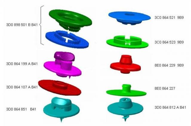

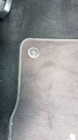

Ma poate ajuta si pe mine cineva cu codul pentru acest "capacel" de la presul fata(la sofer,in caz ca conteaza) la un golf 5 va rog.
Modificat de medley
Acum se mai livreaza doar Negru-Satin - B41.

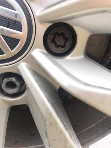

Ma poate ajuta cineva va rog cu un cod cheie antifurt pentru modelul de prezon de mai jos:
VIN: WVWZZZAUZFP502288
