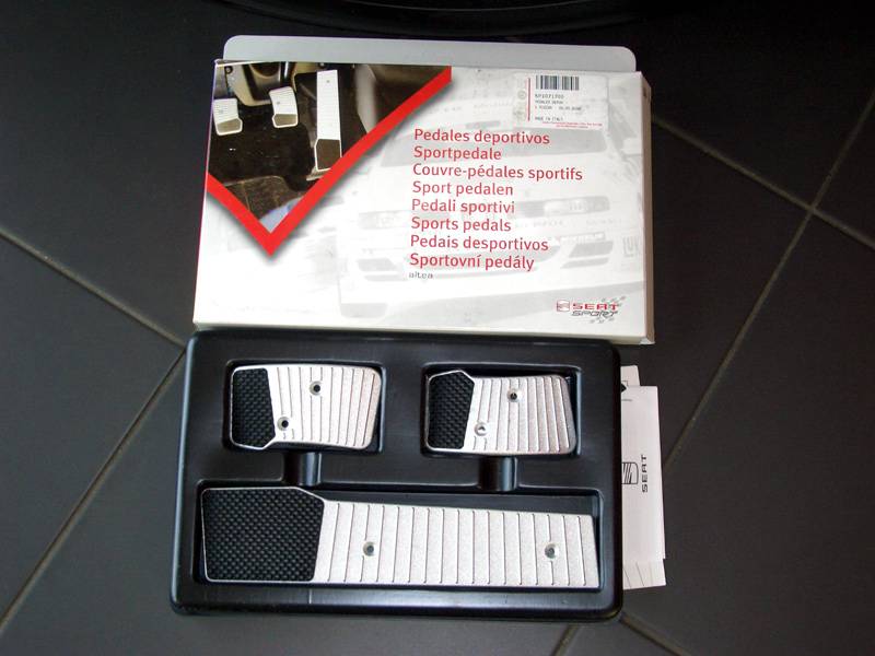

E vorba de aceleasi ornamente care compun setul asta (5P1071700) (Scuze pentru calitatea imaginii..)? Pentru ca pretul lor e mult mai mare in catalogul de accesorii (in jur de 300 de lei). La fel si footrest-ul (5P1071750)...e in jur de 150 de lei.
N-am stiut ca se pot comanda direct pe codurile din etka. Si daca tot am adus in discutie...Footrestul de pe cupra se potriveste pe Altea?
Modificat de starchaser
nu sunt aceleasi piese. cele din catalogul de accesorii se monteaza cu suruburi pe pedalele deja existente, cele despre care vorbim noi sunt OEM sunt pedale si respectiv footrest de new leon cupra si golf 5 GTI

Diferenta dintre cel "Seat Sport/Momo" si cel de Cupra este ca cel de Cupra vine deja cu suportul ala negru pe care multi dintre voi nu-l mai aveti din fabrica iar Seat Sport/Momo vine prins in 2 suruburi pe footrestul negru.
@AndreiFR
Pedalele si footrestul (TT,GTI,Cupra...) se gasesc la orice dealer VW si se pot cumpara una cate una pe cand cele Seat Sport/Momo doar in set de 3 pedale(sau 2 pt. DSG) si fottrestul(vezi poze).
