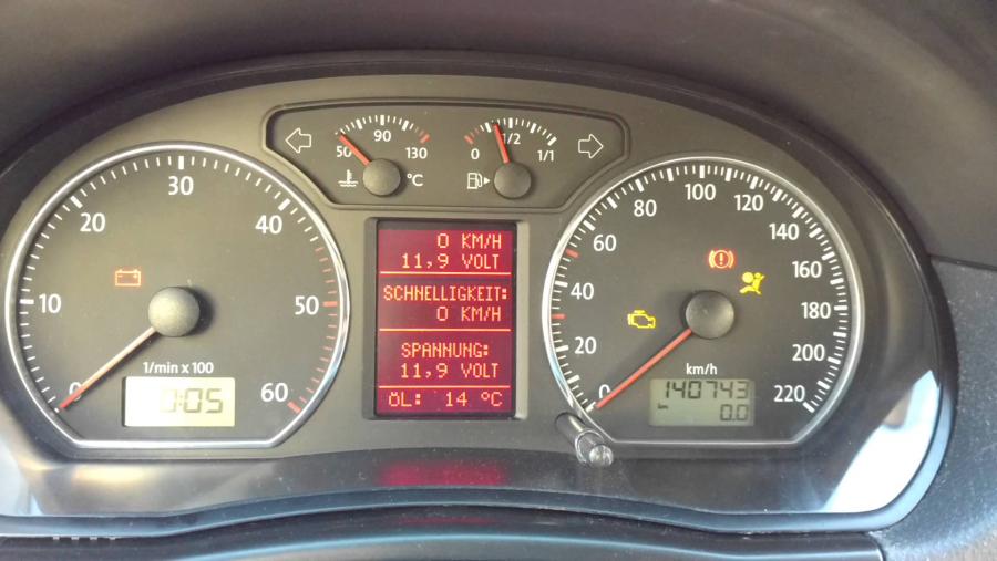

Salut, am un polo 9n din 2008 nu are maxidot, m am hotarat sa i fac un retrofit sa il numesc asa si sa ii pun ceasurile de skoda fabia 2 maxidot cele ce se gasesc pe piata ce modificari trebuie facute dupa ce le fac carcasa ceasurilor(carcasa ceasurilor de la polo are o alta forma si am vazut ca un baiat din rusia si a facut din doua ceasuri unu cu maxidot, si a taiat carcasa si a imbinat o cu cea de la skoda.) ideea principala este ce codari si ce modificari trebuie sa fac masinii tinand cont ca nu a avut nici macar minidot ul ala la ora din ceasuri?
