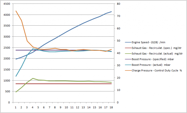

Salutare tuturor, Revin dupa ceva timp cu loguri in mers. Am la masina din semnatura aceeasi vibratie in treapta 3 si 4 de viteza la acceleratie intre 2000 si 2700 de ture dupa care isi revine, am avut intradevar o scurgere la motor pe la rampa de injectoare.
lupo_bv a zis ca poate fi ceva de la admisie, mecanicul zice ca nu e nimic, valorile motorului, maf, turbina, egr sunt bune, planetarele tot, dar masina tot vibreaza. daca accelerez usor de tot nu se simte aproape deloc . Rog un coleg sa interpreteze si aceste logouri. Acele loguri in mers au fost facute pe racoare pe la 2 dimineata mi sa parut ca a accelerat mai bine ca data trecuta.
BS 03.CSV BS 11.CSV LOG-01-018-03F-109-11E.CSV LOG-01-018-03F-109-11E3333333.CSV
Eu cred că nu din zona asta apar trepidaţiile. Într-adevăr face presiune cam târziu, ai şi o uşoară cădere de presiune după aia, dar asta face maşina mai leneşă nu cred că o face să vibreze. Dacă nu este nimic pe parte mecanică mă gândesc că ar trebui să investighezi partea de injecţie şi de motor
BS003-OK
BS011 - dacă ai verificat vacuum-ul şi este ok atunci cel mai probabil cam agaţă geometria
La logul în mers aşa cum am spus mai sus, face presiune cam târziu, după 2300rpm, iar după spike ai o cădere de presiune cam lunguţă
lupo_bv deci spui ca ar trebui sa ma indrept catre geometria turbinei ?
Injectia si softul a fost verificat.

Din pacate iar eu, revin pe aici... acum cu alte probleme
Azi am luat limp mode pe la 120 la ora, am crezut ca iar mi s-a spart ceva furtun de vacuum cum tot patesc (folosind niste furtune de tot rahatul), am zis ca asta e, schimb iar furtunul unde s-a spart.
Ma uit peste tot si nimic spart, bag VCDS-ul si aveam Charge Pressure Control (P1556 - Negative deviation).
Am zis sa fac un log si sa vad care-i problema, dar am observat ca in BS010 de data asta imi da eroare, orice fac mereu imi da ERROR, in BS003 si BS011 nu-mi da eroare, imi mentine turatia si-si face treaba... am mai facut Loguri destule cu BS003 - BS010 - BS011 fara probleme, de la ce sa-mi dea eroare pe BS010?

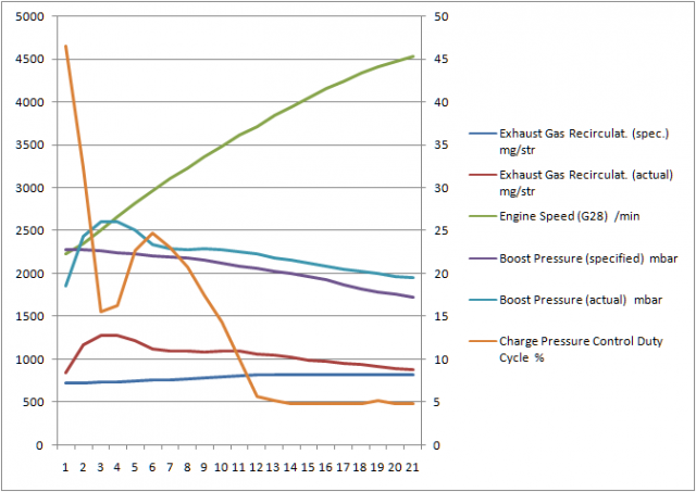

Am facut logurile, la logurile din mers sunt 3 WOT-uri, primul este in tr a3-a, al2-lea am oprit ca nu mai aveam unde urmand curba si al3-lea WOT este in tr a4-a care mi s-a parut ca am avut lag enorm, la un moment dat am crezut c-am luat iar limp mode...
BS011 arata dezastruos, am facut vacuum pe furtunul ce iese din N75 si merge catre actuator si actioneaza actuatorul fara probleme si nu scapa vacuumul, am incercat sa imping si misc si cu mana si merge ok, doar o mica scartaiala se aude, nu stiu daca este foarte anormal si daca poate afecta si asta in plus.
Oare sa fie iar N75-ul? Ciudat ca doar la relanti la BS face asa... ca in mers e tot la fel ca si inainte, cu spike-ul ala enorm.

@DaLyR
Deşi la prima vedere ar putea fi o problemă de vacuum (incluzând aici şi N75), ar putea fi şi o problemă de geometrie. Partea de vacuum poate fi lămurită numai cu un manometru de vacuum (măsurare vacuum înainte de N75 şi după N75 pe timpul BS011), altfel sunt cam empirice verificările. Prima dată ar trebui verificată partea asta de vacuum, geometria numai prin demontarea turbinei

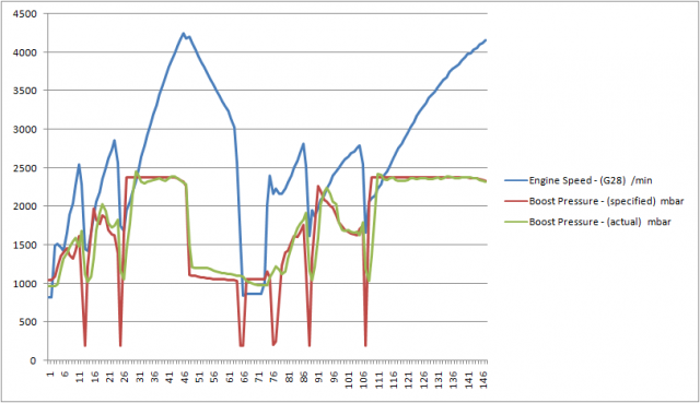

@lupo_bv ma ajuti te rog cu un sfat, stiu ca ai mai zis de furtune in trecut, m-am uitat, dar nimic. Pe zi ce trece parca e tot mai puturoasa, dar asta nu tot timpul, cateodata fuge de rupe iar cateodata da o lene in ea de numa
Treaba cu furtunele de vacuum o poți lămuri numai cu un manometru de vacuum.
Din poza ta reiese că face presiune târziu, peste 3500 rpm. Poate fi o problemă de turbina dacă problema apare aleatoriu.

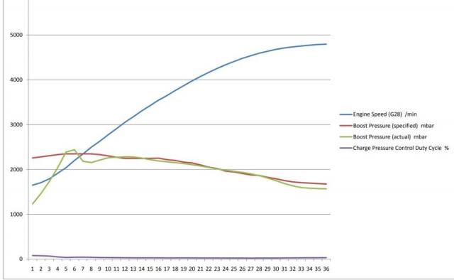

Salutare, aș dori și eu o părere despre câteva log-uri de pe un a4 B7 1.9 TDI, BRB. De ceva timp masina a devenit mai puturoasă și parcă rașpunde mai greu la accelerație și se aude un sunet metalic pe la 2000-2200 rpm din partea dreapta a motorului, precum și un oarecare suflu care inainte nu era prezent la accelerari. Mulțumesc anticipat.
LOG-A4-B7-1.9 TDI.CSV LOG-01-003-010-011.CSV
Modificat de Faust24
@Faust24 Eu zic ca geometria de la turbo agata si trebuie curatita. Mai mult de atat, observ (sper sa nu gresesc) ca tu ai soft de putere la masina, deoarece atat la cantitatea de aer ceruta cat si la presiunea ceruta de masina, valorile sunt peste.
Ai putea sa revii cu un BS 003, sa vedem daca agata geometria variabila la turbo.
Sunetul metalic poate sa provina de la racitorul de gaze, de la teava dintre racitor si galeria de evacuare (se mai rupe racordul ala) si de acolo acel suflu si sunet "metalic".

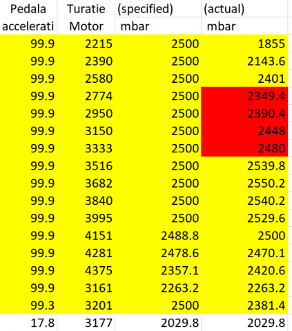

Salut , atașez aici un log , problema mașinii mele Passat cc 2009 cbbb e ca nu trage in turații mici , iar conform log ului are boost ul cerut abia la 2300 de rpm .
Am schimbat in încercarea de a rezolva problema următoarele:
turbo nou (nu recondiționat)
pompa vaccum
toate furtunele de vaccum
map nou
. ma puteți ajuta cu un sfat ? Sa umblu la tija turbinei?  Dar aceiași problema o aveam și cu turbo vechi și cu asta nou tot acolo face presiune.
https://ibb.co/zQ13Tdq
Nu ai ce sa ii faci, asa trage motorul asta, e cam lesinat in ture joase din cauza modelului de tubo montat, mai mare decat la varianta de 140 HP. Daca ai DSG cam suferi putin in Drive pentru ca DSG-ul tine motorul exact in plaja in care nu prea trage bine :banghead: [1100 - 1600 rpm]. Totusi la tine masa de aer masurata de MAF e o idee cam mica.
da, am și Dsg.
Sa încerc cu alt maf ? Sau de ce sa măsoare mai puțin ?
Posibile cauze ar fi: EGR-ul nu inchide perfect, trage aer fals intre turbo si MAF sau MAF-ul e obosit. Pune eventual si fisierul in format .cvs (nu poza) si mai fa un Basic Settings 3 si 11 sa vedem cum arata turbo si EGR-ul.
Ce temperatura ambientala era cand ai facut log-ul de mai sus ?
Arata bine in general cu doua mentiuni. Diferenta turbo on - off e cam mica in BS11 si dupa cum ziceam mai sus masa de aer care intra in motor e cam mica (se vede asta si in BS3). Ca idee in BS3 cu EGR-ul inchis ar trebui sa ai pese 500 mg/str masa de aer. Dar chiar si daca rezolvi problemele astea, tot va fi lesinata jos in ture.
