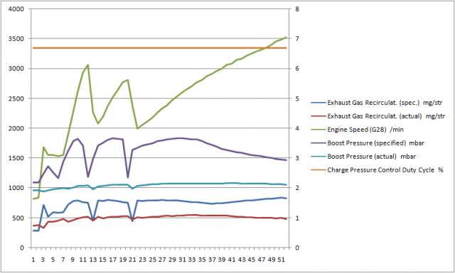

Din log se vede că face presiunea necesară după 3500 rpm. De obicei, după cum arată logul, asta se întâmplă când sunt deficienţe de vacuum. Acum că o fi N75, că pierde pe undeva, membrana actuator fisurată, greu de spus. Ar trebui verificat sistemul cu un manometru de vacuum. Aşa vizual nu este întotdeauna concludent. Nu este exclusă şi o gripare a geometriei. Vezi poate reuşeşti să faci şi BS
si.. legat de cealalta eroare cu P1652, intr-adevar am cutie automata, pe cutie nu am nici o eroare si nici probleme fizice (hub ambreaje cu volant anul trecut). Poate sa fie doar o anomalie? Desi frecventa de repetare este foarte mare.
Nu pot să-mi dau seama. Postează eroarea pe topicul dedicat, poate are cineva idee

Numele meu e Florin, am cumparat acum vreo 4 luni un passat b6, 2.0 tdi, 170cp, motor BMR, cutie automata. In tot acest timp de 4 luni am albit cu problema pe care o are.
005522-Altitude Sensor / Boost Presure Sensor
P1592-007- Implausible Correlation.
Eroarea apare cand pun contactul, si in mers. Dupa cum stiti intra in limp mode si nu mai trage.
Am schimbat sensorul, am schimbat cablajul de la sensor la ECU. Aceeasi problema....poate sa mearga si cateva zile fara nici o problema....dar tot la o saptamana apare iar.
Am si un log. Nu stiu sa il interpretez technic. Va rog sa ma ajutati cu o interpretare a logului, si cu cateva sfaturi...ce as m-ai putea verifica...etc..
Va multumescLOG-01-003-010-0141nou2.xlsx
LOG-01-003-010-0141nou2.CSV

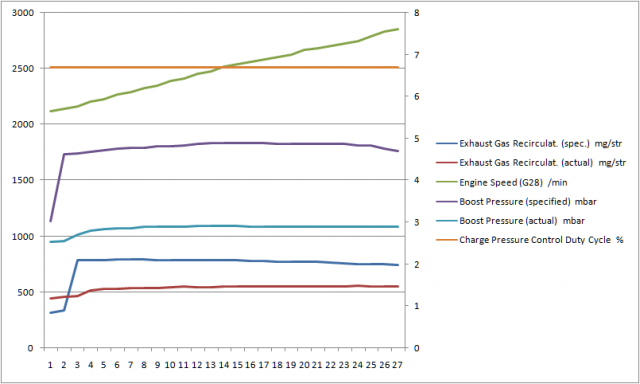

Cred că ai aceeaşi problemă ca şi colegul @Dan.MDLL
Logurile sunt aproape identice. Cred că aveţi acelaşi motor. În log nu se vede că ar fi o problemă cu senzorul de presiune. În link-ul de mai jos scrie ceva interesant despre această eroare întîlnită la motorl de 2 TDI PD. Se pare că este o problemă a lor şi  producătorul ştie de ea. Vezi dacă găseşti ce presupune acel TPI, dacă nu vezi la reprezentanţă

Altfel verifică traseul de vacuum cu manometru de vacuum, capsula actuatorului să nu fie fisurată. Şi vezi dacă poţi să faci BS011
Ca sa vezi, avem aceiasi configuratie la masina 170CP, BMR si DSG, dar mie nu imi intra in limp mode :cheers: trage...dar nu cum ar trebui.

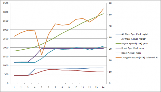

am incercat in aceasta seara "racoroasa" sa fac log pe BS 003 si BS 011, dar am impresia ca nu e ce trebuie.. imi scria acolo sa apas pedala de acceleratie si ticaloasa nu se tura deloc :wacko:.. apoi cand am dat Next s-a turat instant la 2500 rpm :eek: m.am si speriat. La testul cu turbina.. cred ca e un fail urias, nu imi iese bine :banghead:
@lupo_bv o sa atasez mai jos ceva
EGR.CSV EGR.txt LOG-01-011-xxx-xxx.CSV LOG-01-003-xxx-xxx.CSV
Se pare că la motorul ăsta este altfel cu testele în BS (nu este cu turare la 1400 rpm, îşi face el damblaua). În BS011 nu a mers, dar văd că pe EGR ţi-a ieşit până la urmă. Dacă nu merge lasă-l că nu prea ştiu să-l interpretez

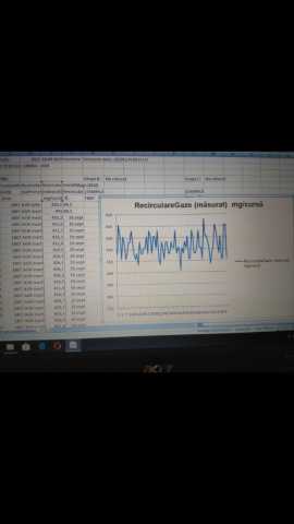

Am astupat de tot gaura la tablita cu gaura redusa  si am facut log.
Valoarea mare e la fel nu s a modificat nimic..
Modificat de Florin Flr,
Înseamnă că sunt alte cauze şi EGR este ok. Este bine pe de o parte pentru că ştii că nu recirculă aiurea şi nu de aici este cauza fumului. Probabil sistemul de injecţie pentru că din loguri nu pare să fie vreo problemă cu cantitatea/presiunea aerului

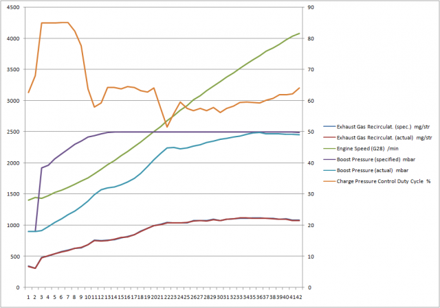

Am mai facut o scanare astazi..  @lupo_bv ma ajuti te rog?
Daca am inteles eu bine graficul, EGR nu mai inchide si MAF-ul e obosit :scratch:
seat.CSV
Da, cam aşa pare, MAF nu prea măsoară suficient

Dacă este aşa este mai simplu de diagnosticat, dar trebuie să faci logurile în BS gr. 003  şi 011. Mai ales că nici presiune nu prea face decât după 2500 rpm
