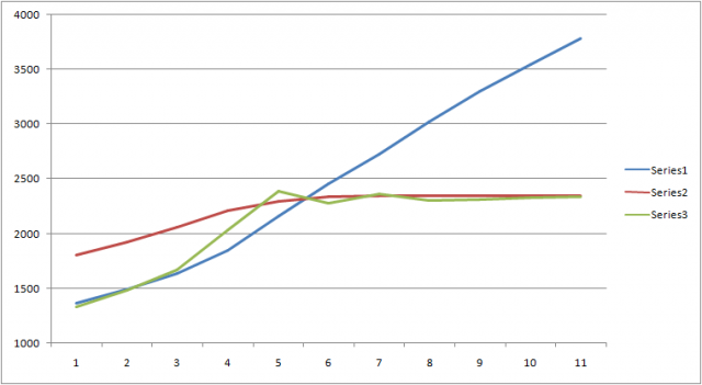

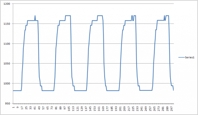

Vad o usoara cadere la linia de la turbo masurat chiar imediat dupa spike..si la sfarsit urca..
Coborârea aia scurtă este relativ normală şi cred nu ar cădea sub linie dacă spike-ul ar fi mai mare. La o turbină reglată perfect trebuie să fie un spike mai mare şi Duty cycle să scadă brusc, pentru scurt timp, undeva pe la 19. La tine este pe aproape. Mă gândesc că cu o tijă foarte puţin scurtată s-ar întâmpla asta. Nu bag mâna în foc, dar trebuie încercat.

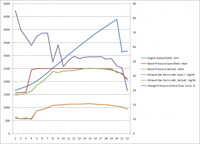

Ma puteti ajuta cu interpretarea acestei erori? Sa fie problema de vacuum sau geometrie colmatata. Masina in cauza -Passat B6 BKP. Log facut in treapta 3 si 4. Multumesc anticipat

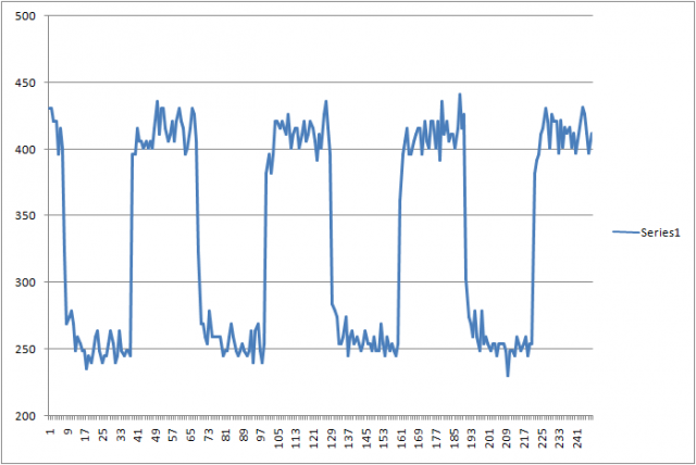

Acum nu este problemă cu recircularea, aia este ok. Problema este cu cantitatea de aer care intră când EGR este complet închis. Posibil să nu închidă bine şi să mai recircule ceva gaze. În mers intră sufiecient aer în motor valoarea măsurată de MAF fiind peste cea specificată. Totuşi în plină sarcină o cantitate de gaze prezentă în aerul admis poate duce la o ardere incompletă şi deci ceva fum. Blindează EGR cu o tablă de probă şi fă BS003. Dacă valoarea minimă se duce peste 450 atunci ştii cine este vinovat.
@gogota69
geometria sau N75 defect, dar mai curând geometria

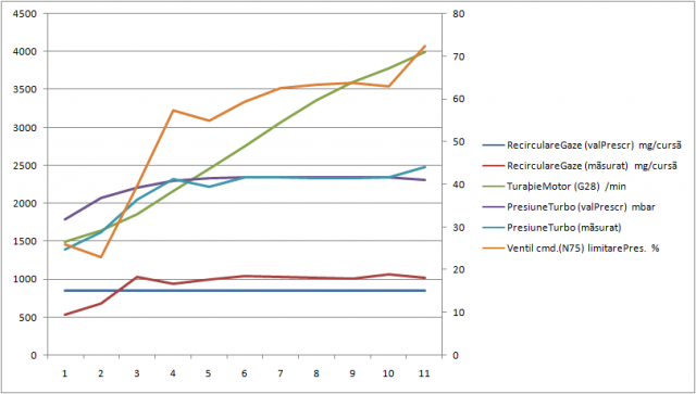

Am incercat sa scurtez tija cate putin..tot peste 2000rpm intra turbina..am ajuns la vreo 5 ture de piulita si degeaba..nu stiu ce sa.i fac.
Pune-o la loc cum a fost. Probabil că mai mult nu se poate obţine. Eventual dacă ai desfileta puţin şurubul de stop (după ce pui tija cu a fost)
@lupo_bv
Eu cred ca reglajul sa intre mai devreme turbina se face din reglajul de stop..in momentul cand pornesti masina tija urca la surubul de stop..cand accelerezi se lasa in jos..
Pai asa se face, dar si turbina are o anumita limita la care incepe sa produca boost ori cat de bine ar fi reglata.

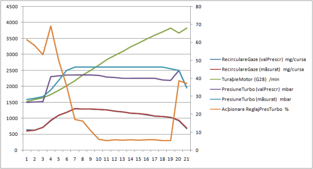

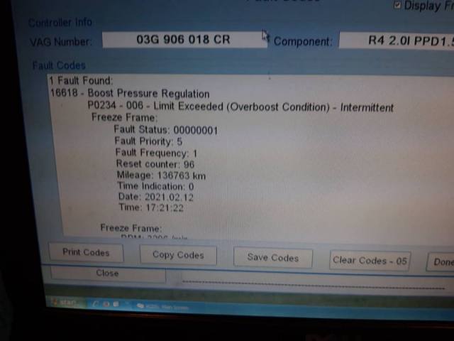

Va rog sa ma ajutati si pe mine cu o interpretare la log-ul atasat mai jos. Tin sa precizez ca, cand fac log cu BS la turbina si EGR nu se intampla nimic, adica dau EGR ON nu imi mai arata nimic, dau EGR OFF imi arata ceva valori :scratch:..
si mai am o eroare la motor
1 Fault Found:
005714 - Please check DTC Memory of Transmission Controller
               P1652 - 008 -  - Intermittent

LOG-04.CSV
Verifică vacuum-ul într-o primă fază
Eroarea zice să verifici erorile de pe cutie.  Dacă nu ai cutie automată probabil ECU este codat greşit (presupun)
Eu zic că este destul de  bine. După lungimea logului pare că trage cam tot aşa. Tu cum o simţi?
Mai exact ce ai mai făcut? Ai  umblat la şurub?

Prima oara presiunea mare o aveam 1111,1 si acum e 1170.0 dupa ce am demontat turbina si am schimbat geometria variabila de la alta turbina..reglaj am facut din tija..am lungit.o maxim..
Mie imi arata pe turometru ca turbina intra la 1800rpm si are spike..
Logul in mers care l.am postat primul nu stiu dc nu a iesit ok..la ultimul postat acum arata mai ok

Motivul problemei la egr ca nu ajunge la 450 ar putea fi de la intercooler murdar?
Ma gandesc ca daca nu primeste suficient aer sa aiba depuneri pe intercooler..
Nu pot să-mi dau seama. Prima dată încearcă cu blindarea totală a EGR să fim siguri că nu ăsta este de vină
Mie imi place cum trage masina..intra turbina cand trebuie..spike.ul il simt..putere are destula..adica sunt multumit.
ok, incearca si treaba cu blindajul sa vezi daca se diminueaza fumul. Daca tot ai muncit atat ar fi pacat sa nu lamuresti si asta.

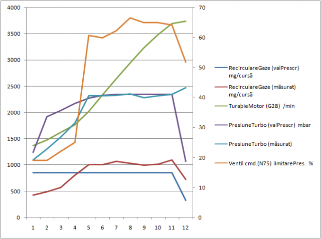

Ai facut grafic si la logul postat mai devreme?
Se observa spike.ul?
Modificat de Florin Flr,
A fost mai greu de aranjat că s-au cam împrăştiat valorile pe acolo, dar da, se observă
Ca formă este ok graficul
