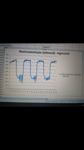

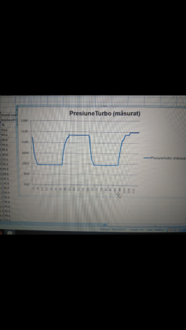

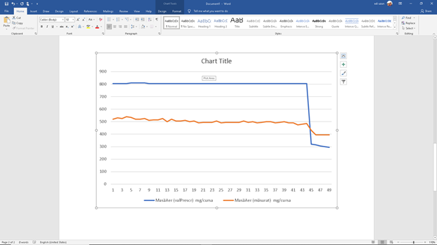

Aceseaza link.ul care ti.lam trimis..ca sa faci grafic si pui poze cu graficele

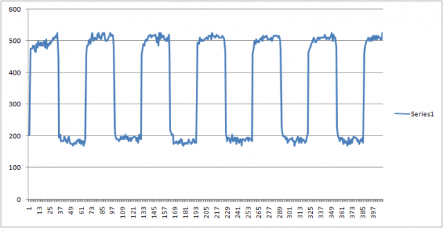

image.png.edd9d9238fac986c90f43b889dc218bc.pngimage.png.5cf20847fb331170132797e87b261069.png
Ceva de genul ?

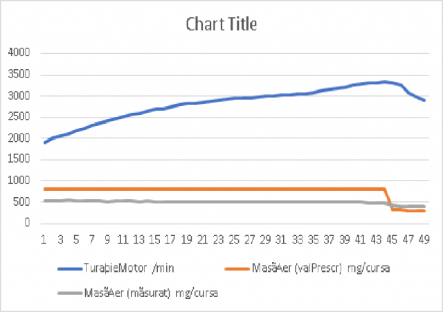

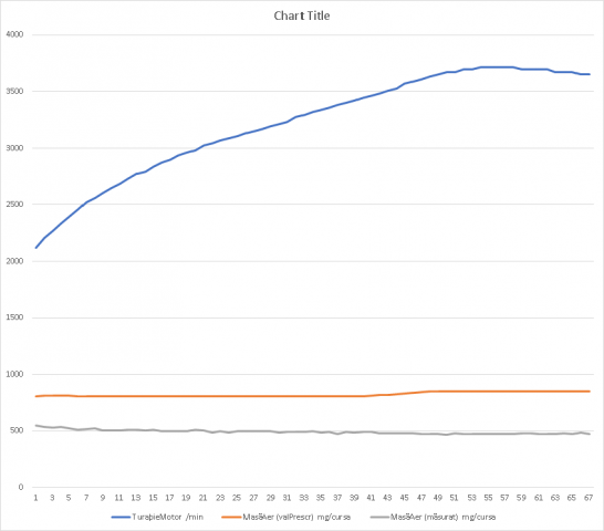

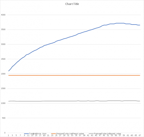

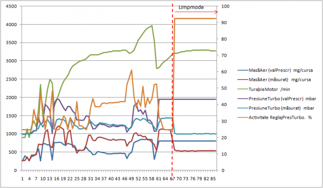

Se apasă pedala de acceleraţie la podea de la 1700 rpm, la ultimul log ai respectat puţin asta, dar deja era prea târziu pentru că maşina intrase în limpmode după cum se vede în graficul de mai jos. Probabil că ai simţit încă de la început că nu mai trage maşina. Cauza este presiunea prea mică şi ar trebui să ai şi un cod de eroare pentru asta.
În afară de faptul că ai presiunea mică în graficul de mai jos se mai observă că MAF măsoară prea mult, de asta cred că ai şi primit eroarea de care ziceai. Coroborând cele două probleme (presiune mică şi cantitate mare măsurată de MAF) ar reieşi că ai o scăpare de presiune între turbină şi motor. Trebuie să verifici toată tubulatura

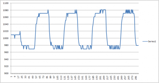

BS003
Valoarea maximă este cam mare ceea ce ar trimite către pierderea de presiune, iar valoarea minimă cam mică ceea ce înseamnă recirculare mărită, nu de speriat, dar trebuie avută în vedere după ce rezolvi treaba cu presiunea, Deocamdată nu ne legăm de ea

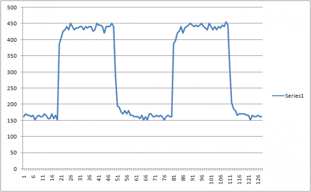

BS011
Diferenţa On/Off prea mică şi inconstantă. Cauze posibile: vacuum deficitar şi/sau pierderi de presiune. În afară de tubulatura de admisie verifică şi valoarea vacuum-ului la capsula vacuumatică cu un manometru de vacuum

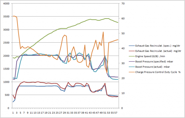

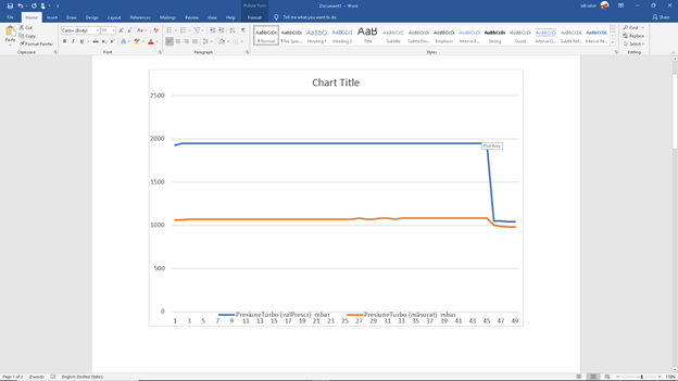

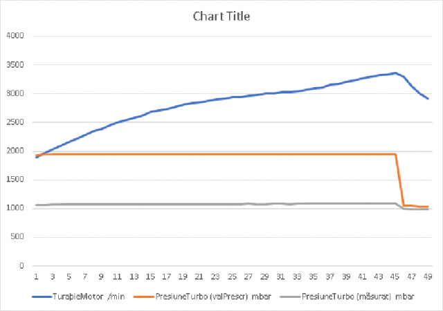

Poate că ai un mic lag până în 2000 rpm, dar după aia ai presiune suficientă. Deci dacă nu trage după 2000 rpm atunci problema nu este în zona turbină, egr, MAF.
Ăsta este logul în tr. 4
Fă şi în tr. 3 cu acceleraţia la podea între 1700-4000 rpm.  Vezi dacă merg şi BS003 şi BS011
