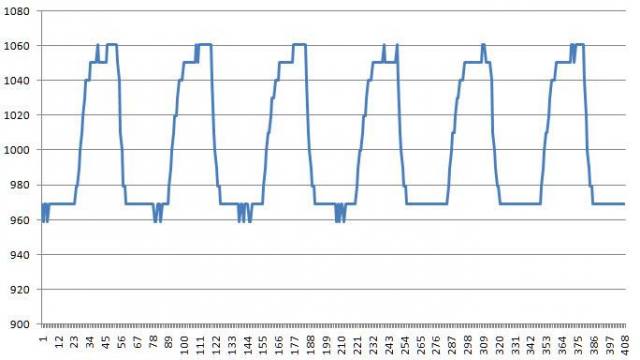

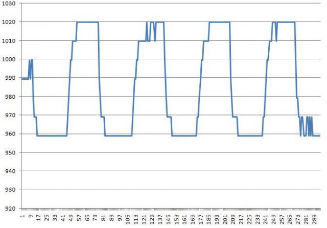

Iar atunci cand a fost cald motorul si atingea (in BS011) 1050-1060 mbar se auzea foarte putin un suierat, nu stiu daca este sau nu normal, doar am tinut sa precizez si asta ca poate e de ajutor.

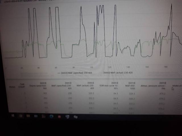

Iar in legatura cu LOG-ul in treapta a2-a, din pacate nu am reusit sa reproduc prea bine problema, a aparut undeva pe la mijloc spre final foarte putin, ma uit peste log si daca-mi dau seama unde, fac un screen si atasez si am uitat sa specific faptul ca acum cateva saptamani am vrut sa dau jos EGR-ul sa-l curat, dar chiar atunci a venit ploaia peste mine si n-am mai apucat, dar am reusit sa vad ca era destul de curat EGR-ul, cel putin partea care se vedea cu tubul dat jos pe o parte (neapucand sa-l demontez complet din cauza ploii).
LE// Am atasat si screenshot cu zona aproximativa pe unde am simtit foarte putin suturile

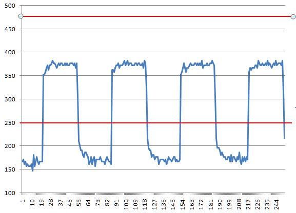

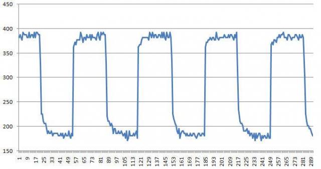

Prima întrebare ar fi dacă aşa a mers de la început  maşina sau problemele au apărut pe parcurs, treptat?

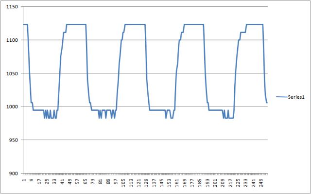

Acum logurile....nu arată deloc bine.

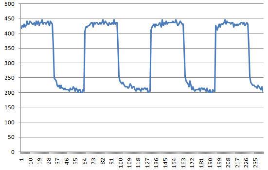

BS011. Primul lucru care trebuie remarcat este că diferenţa dintre ON/OFF este prea mică: 61 mbari la rece şi 91 la cald. Ar trebui să fie cam 150 cu 180. Deşi graficele prezintă nişte semne caracteristice problemelor de vacuum (partea urcătoare a graficului neregulată) aş zice că reglajul turbinei este de vină (mai ales dacă aşa a mers după recondiţionarea turbinei). Dar ar trebui verificat prima dată vacuum-ul, fie cu un manometru de vacuum (vezi şi pe la ăştia care încarcă AC şi procedezi cum a procedat colegul AICI), fie, mai simplu, găseşti o metodă cu o oglindă ceva şi urmăreşti dacă pe timpul TURBO ON pârghia turbinei atinge şurubul de STOP. Pentru că la tine problema la acest log nu este atât faptul că acumulează greu presiune cât cel că nu atinge presiunea maximă cerută, situaţie care se întâmplă când pârghia stă sprijinită pe şurub.
La rece
La cald
Faptul că la cald se înrăutăţeşte porţiunea crescătoare poate fi şi din cauza geometriei

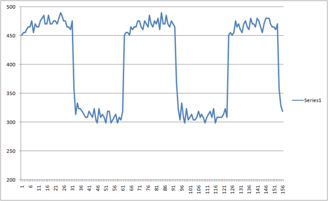

BS003
Şi aici sunt probleme: cu aproximaţie graficul ar trebui să se încadreze între cele două linii roşii
Valoarea maximă prea mică ar avea drept cauze fie un EGR care nu mai închide complet, fie un N18 defect care scapă vacuum când nu trebuie, fie turbina trage aer şi prin altă parte decât prin MAF
Valoarea minimă prea mică indică o recirculare excesivă, dacă citeşti mai în urmă am scris de mai multe ori despre cauze. Ca să izolăm puţin problema îţi propun să blindezi EGR cu o tăbliţă  şi repeţi cele 3 loguri să vedem efectul.
Un mic rezumat:
  • verifici dacă pe timpul BS011 tija se mişcă cursiv şi dacă pe timpul TURBO ON pârghia stă lipită de şurubul de STOP
  • verifici etanşeitatea tubulaturii între MAF şi turbină
  • blindezi EGR şi repeţi cele trei loguri.
  • mersul în şuturi s-ar putea să fie din cauza presiunii scăzute care este mai tot timpul sub cea prescrisă, dar asta o lăsăm mai la urmă s-ar putea să dispară după remedierea celorlalte probleme

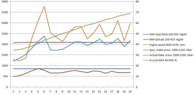

2...Deşi graficele prezintă nişte semne caracteristice problemelor de vacuum (partea urcătoare a graficului neregulată)...
3... fie turbina trage aer şi prin altă parte decât prin MAF...
  • 4....verifici etanşeitatea tubulaturii între MAF şi turbină...

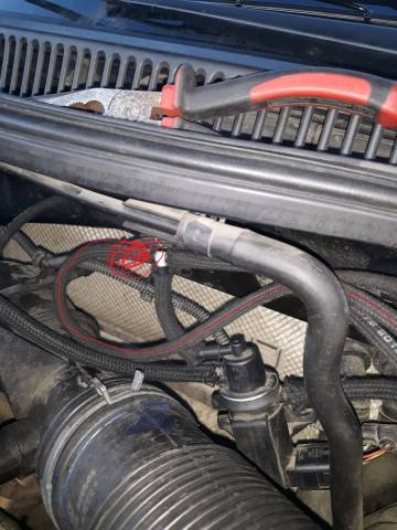

1. Eu am luat masina cam acum o luna, de cand am luat-o asa a facut, direct m-am gandit ca e undeva problema la ceva vacuum iar datorita situatiei in care am fost, am preferat s-o iau asa.

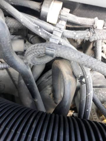

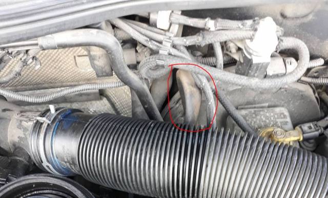

2 si 3. Am atasat poza, acel furtun (din cate am inteles este vacuum catre servofrana) este tocit si pe langa asta si fisurat, copt bine. Cineva mi-a spus ca acel furtun poate afecta si turbina, este adevarat? Sau ar putea contribui intr-un fel sau altul la problemele pe care le am?
4. Fostul furtun care iesea din cutia de aer si mergea catre turbina avea scotch peste el, m-am uitat pe sub scotch si era doar ciupit furtunul dar chiar si asa am preferat sa caut unul bun din dezmembrari, dar situatia e aceeasi, deci treaba cu tubulatura o elimin din calcul, dar cand am dat jos tubulatura de pe turbina am vazut faptul ca pe acea gura in interior era o urma ca de scurgere (din pacate nu am facut poza), probabil nu era bine stransa tubulatura si a patruns acolo umiditate sau ceva.

Posibil ca fiecare din bănuielile tale sa aibă câte o contribuție, dar trebuie verificat. Dacă furtunul de vacuum către tulumba de frână scăpa vacuum afectează atât EGR cât și turbina deoarece folosește aceeași sursă de vacuum. Dar ar trebui să ai si pedala de frana cam tare. Dacă dimineața este beton scăpa pe undeva. Ca să verifici pe unde scapă vacuum folosesti un stetoscop improvizat: o bucată de furtun din ăla transparent ca se găsește pe la toate magazinele, de o grosime astfel aleasă încât să intre în ureche. Un capăt îl introduci în ureche si cu celălalt te plimbi în lungul furtunasele bănuite, mai ales în zona îmbinărilor. Dacă scapă pe undeva o să auzi, eu așa am depistat unul.
Așa cum ai descris la urmă pare o scăpare de presiune. Verifică tubulaturile între turbină si intercooler si intre intercooler si Egr, mai ales în zona îmbinărilor ca mai au prostul obicei să cedeze. Încearcă și cu "stetoscopul", poate ai noroc.
În locul tău as înlocui toate furtunasele de vacuum, dar numai cu unele originale, alea de combustibil nu rezistă. Si furtunul de la tulumba.
Si sa nu uiți:după fiecare intervenție faci cele trei loguri sau măcar BS003 si BS011, altfel o să fie cam greu să îți dai seama care a fost problema reală

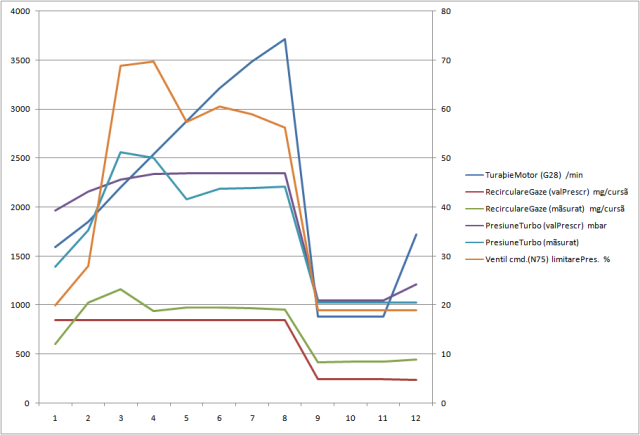

Normal ca nu ii place. Nu sunt la calculator si nu pot face grafice, dar din ce observ asta nu măsoară nici cât ăla vechi si asta nu numai la logul în mers ci și la BS003, ceea ce înainte nu se întâmpla. Practic toate valorile MAF din ambele loguri zici ca sunt translatare cam cu 110-120 mg/str. în jos. Sigur nu este ceva neetans între turbină si MAF? Ca așa pare, ca turbina trage ceva aer necontorizat de MAF.
Curios este ca presiunea în mers s-a mai îmbunătățit în sensul că în tr.3pe la 2200 apare un spike de presiune. Ai mai umblat la reglaje?

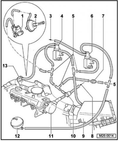

Salut, revin cu o problema găsită azi :
Am schimbat furtunurile de vacuum și apoi am apăsat de câteva ori pe tija de la actuator, aceasta se apasă bine pe toată lungimea, apoi am pornit motorul și am rugat pe cineva sa accelereze în timp ce eu țineam mana pe furtunul de aer sa vad dacă face presiune, am constatat ca nu face deloc și totodată tija actuator rămâne nemiscata, am scos furtunul de vacuum care merge la actuator și am suflat și tras pe el de unde mi-am dat seama ca burduful este spart, e posibil sa se fi spart când am apăsat eu pe el, sau sa fie dinainte asa și logul sa fi ieșit cu el asa?

...ar trebui verificat prima dată vacuum-ul, fie cu un manometru de vacuum (vezi şi pe la ăştia care încarcă AC şi procedezi cum a procedat colegul AICI), fie, mai simplu, găseşti o metodă cu o oglindă ceva şi urmăreşti dacă pe timpul TURBO ON pârghia turbinei atinge şurubul de STOP.
Revin, am cumparat o pompa vacuum cu manometru, am bagat vacuum pe EGR si tine (am bagat aprox -0.5 bari), am masurat si pe furtunul ce venea la EGR si facea vacuum tot atat, in momentul in care puneam furtunul de vacuum pe EGR se auzea putin duferit motorul fata de cand era cu furtunul scos (Deci cred ca aici nu este problema)
Am incercat sa verific cu o oglinda si tija actuatorului, in momentul accelerarii la relanti se misca, dar nu vad daca ajunge pana la surub, n-am reusit sa vad exact asta ca sa pot spune sigur daca loveste limitatorul, iar atunci cand puneam furtunul de vacuum pe EGR/il scoteam, se misca si tija actuatorului.
O problema ar fi ca nu stiu unde mai exact sa verific vacuumul, care din furtune si unde, din ce parte mai exact, poate pare o intrebare tampita si penibila, dar la cate imbinari exista la multe din furtunele vacuum, nu am idee, asa ca-mi cer scuze in prealabil de intrebarea asta.
Am atasat o poza cu furtunasele vacuum, cam astea ar fi toate de verificat?Vreau mai intai sa fac ce-i mai simplu, evident vacuumul, sa nu ma arunc prea departe si sa investesc degeaba, am mai patit-o cu un focus si pana la urma era vorba de o fisa (pe benzina) dupa cateva luni bune de investigat, inclusiv la service.
LE// Teoretic chiar daca la relanti nu scapa presiune vreun furtun mai copt/fisurat la suprafata, s-ar putea sa piarda doar in sarcina, corect? Datorita presiunii mai mari. In cazul asta da, singura varianta sigura ar fi de schimbat toate furtunele de vacuum mai intai, nu?
P.S "FURTUN VACUUM SILICON KALTSTADT FV-3X8-10 10 M" ar fi ok pentru traseele de vacuum? Sau am nevoie de alte dimensiuni? Din cate am citit pe forum, 2.5x2?
Începi de la ieşirea din pompa tandem, înainte de valva aia unisens, ar trebui să ai acolo cam -600-700 mbari. Acelaşi vacuum trebuie să-l regăseşti la intrarea în fiecare electrovalvă. Dacă este mai puţin înseamnă că se pierde pe undeva.
Dacă tot ai luat pompa de vacuum fă următoarea chestie: scoţi furtunaşul de vacuum de la actuator, conectezi pompa de vacuum, dai să facă BS003 sau BS011 în funcţie de actuatorul verificat şi faci un vacuum de -600-700 mbari (să dai repede din mână ca să fie cât mai apropiat de condiţiile reale), după ce a atins valoarea respectivă îl menţii cam 10 secunde, apoi eliberezi vacuum-ul tot aşa 10 secunde după care repeţi ciclurile astea  de vreo 7-8 ori. După asta salvezi logurile şi le pui aici ca să le comparăm cu cele vechi şi dacă nu sunt deosebiri atunci nu vacuum-ul este problema.

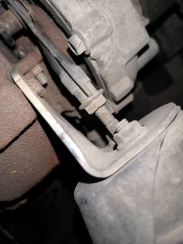

Pana la urma am reusit sa vad actuatorul turbinei si intr-adevar da pana in surub, deci asta inseamna ca nu este ancrasata, nu? Am apasat si cu mana (in timp ce furtunul era scos din N75) dar nu se apasa extrem de usor, se apasa in sensul ala de tare incat ma cam dureau putin degetele, gen lasa urme, dar de apasat puteam sa apas (are cursa cam scurta, nu stiu cat ar fi normala), iar cand bagam vacuum pe furtunul ce intra pe N75 se misca actuatorul pana in capat la surub,  undeva pe la 0.6bar era la capat. Dar chiar si asa, voi testa maine in felul in care mi-ai indicat, sa bag pe acel furtun vacuum cu masina pornita si voi face BS011 (BS011 era pentru turbina, nu?)

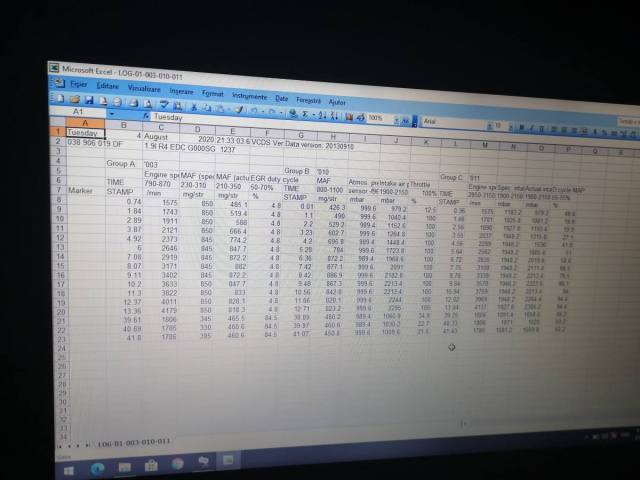

Dupa ce am schimbat toate furtunele am facut si niste loguri, 03-10-11 in treapta a3-a si cu greu am reusit si in treapta a4-a ca nu prea am mai avut unde sa-i mai dau, de aceea m-am si oprit cam pe la 4000, dupa care am facut si BS03 si BS011 (deci nu foarte, enorm de incalzit).

LOG-01-011-xxx-xxxZZZZ.CSV LOG-01-003-xxx-xxxZZZ.CSV LOG-01-003-010-011TREAPTA4.CSV LOG-01-003-010-011TREAPTA3.CSV
azi dimineata intr-o  depasire am simtit intreruperi  in acceleratie ( exact cum face cand intra abs asa se simtea in pedala  in masina si se vedea si pe turometru) am tras pe dreapta am pornit un log dar nu a mai mers intrerupt. totusi am facut log  mai lung de la treapta 1 pana la 5  cu accelerari franari. poate se vede ceva. revin consumul marit ma deranjaza cel mai mult si acuma interuperile mentionate.
LOG-01-003-010-011=05.09.2020 merge intrerupt.csv

Este ok, Când mai încerci să verifici actuatori cu pompa de vacuum încearcă să bagi ceva mai mult vacuum cam cât ar fi valoarea nominală, în cazul de faţă -600-700 mbari. Nu de alta dar să nu fie vreo fisură mai mică care să scape la depresiuni mai mari.
Nu neapărat, dar ştim sigur că nu este blocată sau că din motive de reglaj nu atinge şurubul de stop. Cea mai mare relevanţă o avea dacă observai pe timpul BS011 dacă pe Turbo On se lipeşte de şurub

Per total se observă nişte mici îmbunătăţiri,

32 minutes ago, florin71_skoda said:
Este oare posibil că asta nou să măsoare totuși bine (iar bosch-ul sa fi măsurat aiurea) și să fie nevoie de alte reglaje la turbina ?
În nici un caz. Ala vechi măsoară relativ bine pe prima porţiune a logului dar după 3000 rpm când presiunea este ok nu prea mai măsoară bine. Când te-am sfătuit să pui unul nou (acum îmi pare rău că nu mă aşteptam să se întâmple aşa) m-am gândit că va avea o indicaţie mai liniară. Să zicem că ăla nou urmăreşte curba presiunii, dar de ce în BS003 arată în halul ăla în condiţiile în care cu cel vechi arată ok? Şi faptul că maşina nu mai trage  cred că spune ceva.

Se văd îmbunătăţiri în ce priveşte indicaţia MAF  atât la logul în mers (şi în treapta a 3-a cât şi a 4-a) cât şi la cel în BS003. Pe partea de presiune lucrurile rămân neschimbate, iar testul cu pompa de vacuum confirmă că nu ar fi o problemă de vacuum.
Din păcate rămâne căderea aia de presiune care se vede foarte clar în loguri. Dacă ai remedia aia cred că n-ar mai fi probleme.
9 hours ago, DaLyR said:
Repet, apare acel suierat chiar in momentul in care cuplul se pierde, acolo undeva clar scapa presiunea atat timp cat apare si acel foarte mic suierat exact in momentul pierderii puterii.
Înainte de orice trebuie lămurită asta. Mai jos ai schema tubulaturii unde poţi vedea toate îmbinările care trebuie verificate
ASZ- tubulatura admisie.pdf
Radiatorul de la intercooler nu poate avea vreo mica fisura care sa produca efectele astea?
Bineînţeles că poate.
Ca să nu te tăvăleşti prea mult pe sub maşină există o metodă de verificare a tubulaturii
ASZ -verificare tubulatura.pdf
Acum nu trebuie să ai toată instalaţia aia, dar cu două adaptoare, unul într-un capăt pe unde să bagi presiune şi unul în celălalt capăt unde să măsori presiunea cred că te-ai descurca. Pentru presiune te-ai putea descurca cu unul din ăsta de umflat roţi, dar atenţie să nu depăşeşti presiunea de care scrie în pdf că pocneşte ceva şi îţi faci de lucru.
Dacă ai pe cineva care lucrează la strung poate să îţi facă uşor adaptoarele alea, arată cam aşa:
https://www.ebay.co.uk/itm/OEM-VW-Audi-1-9L-BEW-Engine-Turbo-System-Tester-Adapter-VAG1687-50-/322508302531
Având în vedere că nu ai toată scula aia VAG1687/10 care are regulatorul de presiune cu tot cu manometru îţi trebuie două de tipul 50/B, cu unul bagi presiune, cu celălalt măsori.

Revin cu noutati, de data asta destul de nasoale, sa zicem...
Curand, dupa cum am explicat si in posturile anterioare am curatat MAF-ul cu ceva spray-uri de contacte (2 feluri, ca din unul nu mai aveam), iar dupa ceea am simtit o inbunatatire destul de mare la cuplu, inclusiv in loguri, dar chiar si asa MAF-ul nu masura cat trebuia, mai avea destula diferenta.
Asa ca... ce am zis astazi?Am fost sa-mi iau o garnitura pentru furtunul de la intercooler care merge spre turbina (in disperare sa rezolv o data problem, vazand ceva ulei pe acolo, transpirat mai bine zis) si m-am gandit, ia stai sa iau eu un spray 'special' de curatare MAF, negasind zilele trecute, asa ca am cumparat unul si m-am pus si l-am curatat iar (avand inca ceva depuneri/mizerie pe senzor), l-am lasat sa se usuce cred ca o ora (ca in acel timp ma chinuiam sa desfac furtunul de la IC ca sa pun acea garniturar, dar nici o sansa) dupa care am dat cateva ture, toate bune si frumoase, parca se simtea o si mai buna imbunatatire.
Dupa cateva ore zic hai sa ma duc dupa laptop sa fac un log sa vad exact valorile, am pus testerul, am turat-o la relanti sa vad valorile cu aproximatie in real time si pareau destul de ok, i-am dat start si am am facut un sens giratoriu dupa care cand sa-i dau WOT teapa, ca eram cu trabantu lui bunicu... direct mi-am zis, adio MAF, asa a si fost...
Greseli posibile: Spray-ul acela e ok, dar in unele situatii si stadii ale senzorilor nu prea ori am fost eu prea animal si am dat prea mult/prea de aproape, cu toate ca jetul nu era asa puternic in comparatie cu jetul unui spray de curatat discuri si eram constient ca daca dau de prea aproape atunci risc sa-l nenorocesc pe viata...
Deja de la curatarea anterioara al MAF-ului si imbunatatirile vazute chiar si in LOG-uri am pus deja ochii pe MAF din ce in ce mai mult si sper ca asta va fi problema daca tot am ajuns sa iau altul, ca oricum avea coroziuni de care nu mai scapam decat cu peria de sarma :))
Revin cu noutati poate mai ajuta pe cineva si sper sa ajute pe cineva toata harababura asta, sper doar sa revin cu noutati bune data viitoare...
 Am făcut puţină curăţenie (ştiu că este sărbătoare şi  nu este voie, dar....). Discuţiile despre coduri le-am dus în acest topic
@darin
Din păcate pe original actuatorul vine cu tot cu turbină aşa că nu am găsit un cod pe original separat pentru el. Posibil ca un model să se potrivească pe mai multe coduri de motor care au acelaşi model de turbină, dar trebuie să verifici ca cel cumpărat să aibă în specificaţii codul motorului tău.
