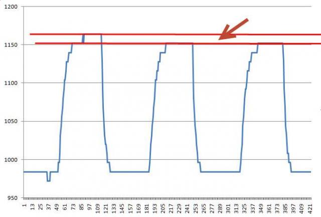

Ciudatenie : Inainte de actualul reglaj, aveam pe BS011 - 972mbar pe OFF si 1108mbar pe ON. Cu toate astea facea mai repede presiune, cel putin in treapta 3. (log atasat).

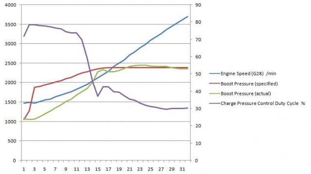

Revin si eu cu logurile facute astazi la masina mea.Le-am facut separat pentru ca sample rate scade foarte mult daca le pun pe amandoua in log.Nu stiu daca este din cauza laptop-ului sau a softului.Ar mai fi o problema:la relantiu inainte de log pozitia acceleratiei este la15% iar dupa cum se poate vedea in cele doua loguri desi am apasat pedala la podea pe log arata 78%.
turbo.CSVFetching info... maf.CSVFetching info...
Asta ar fi prima chestie de rezolvat: pedala de acceleraţie.
Vezi că l-ai pus pe acelaşi.
Revin si eu cu log-ul turbinei.L-am facut intentionat de la turatii mai joase.Se pare ca trebuia sa bifez alta casuta in VCDS sa vad valoarea reala nu cea de acceleration pozition cum era indicat de un coleg de forum.Probabil softul masinii mele este mai nou si de asta.
Multumesc anticipat
nou turbo.CSVFetching info...
Aceeaşi poveste, presiunea măsurată este tot timpul sub cea prescrisă

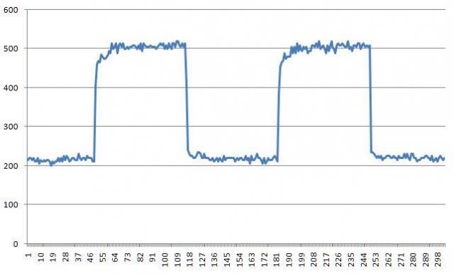

Şi ai făcut ce ai făcut că nici ăsta nu merge?. Cred că după ce l-ai ataşat ai dat click pe el ca să-l introduci în text şi apoi l-ai şters din ataşamente. Mai pune-o o dată.
Este mică valoarea dintre ON/OFF, tu ai aproape 40 mbari când ar trebui să fie vreo 160mbari în condiţiile în care aveai vacuum suficient din ce am văzut în poză, adică vreo -750mbari
Ca să înţeleagă colegii ce ai făcut, având în vedere că nu se putea face BS011 în mod clasic, colegul a făcut o simulare a acestui test, adică a făcut o instalaţie de aplicare manuală a vacuum-ului, a turat motorul la 1400 rpm şi a înregistrat presiunea în timp ce a făcut manual ON/OFF.
Aşa arată instalaţia făcută de coleg

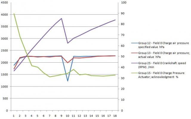

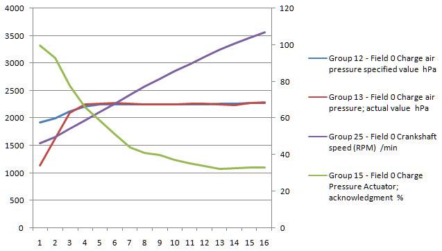

Golf IV 1.9 TDI ATD. Masina prezenta urmatoarele simptome: Motorul merge bine, "trage", pana ajunge la ~90°, dupa nu mai trage, se tureaza foarte greu in sarcina, pe liber se tureaza fara probleme. Nu are "soft" sau tuning, supapa EGR a fost curata acum ceva timp. Am atasat mai jos LOG-urile si o scanare a erorilor. Multumesc!
LOG-01-003-xxx-xxx LOG PE LOC.csvFetching info... LOG-01-011-xxx-xxx LOG PE LOC.csvFetching info... Log-WVWZZZ1JZ2W156009-220170km-136807mi.txtFetching info... LOG-01-003-010-011 TREAPTA 3.csvFetching info... LOG-01-003-010-0113 TREAPTA 4.csvFetching info...
În primul rând şterge erorile, plimbă-te puţin cu maşina şi apoi scanează din nou să vedem care mai rămân.
În principiu iei limp mode din cauza suprapresiunii. Logurile în mers sunt nerelevante pentru că sunt făcute în limp mode.  În mod norml dacă opreşti motorul şi îl reporneşti ar trebui să meargă normal până când, mai devreme sau mai târziu intră iar în limitare. Fă un log imediat ce porneşti maşina şi până intră în limitare.
Acum ce se observă în loguri: cele în mers, am zis nu avem ce interpreta.
La BS003 se observă o mare problemă: pare că EGR este blocat pe deschis în sensul că recirculă tot  timpul. Asta poate să fie din cauza EGR blocat, dar şi din alte cauze cum ar fi să primească permanent vacuum din cauza unei defecţiuni a electrovalvei N18. Mai există şi posibilitatea ca MAF să nu poată măsura mai mult. La chestia asta mă duce cu gândul faptul că atunci când est în limp mode MAF  trebuie să indice 550 mg ori la tine indică doar puţin peste 300
Din BS011 ar reieşi că geometria este cam ancrasată

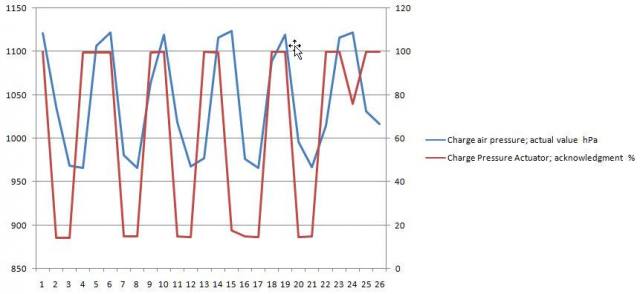

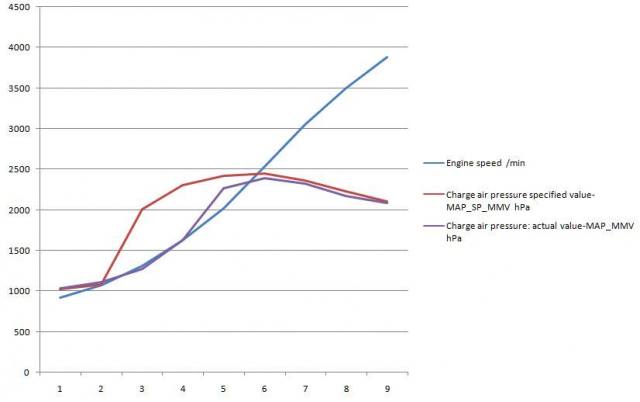

Buna baieti, atasez un log in mers in tr3 si 4 ca am impresia ca masina nu trage cum terbuie si un BS la turbina.
Audi A4 2009 CAGA 2,0 TDI 143CP
Multumesc. La mine e mai greu de facut ca eu am AMV. Daca ceva nu e oke la atasament scuzati.
LOG-01-121-131-151-161.xlsxFetching info... LOG-01-121-131-151-251-1261-blabla.xlsxFetching info...
Eu cred că pe partea de turbină/MAF nu ai probleme
BS011 nu ştiu să-l interpretez, dar graficul arată aşa
Logul în mers în treapta a 3-a
în treapta a 4-a
După cum vezi face presiune sub 2000 rpm şi apoi urmăreşte destul de fidel specificatul.
Din discuţia de pe PM a reieşit că MAF este ok deoarece măsoară peste specificat chiar şi la 4000 rmp.
Acum că face în tr. 3 1649-3838 rpm în 8 sec şi în tr. 4 1547-3557 rpm în 15 sec, nu-mi pot da seama dacă este mult sau nu. Dacă este prea mult atunci trebuie căutată cauza în altă parte.
