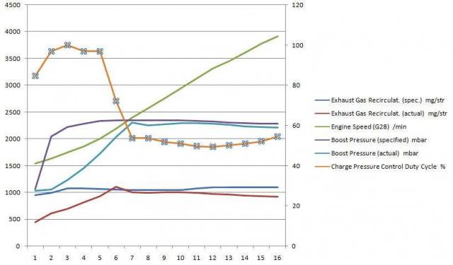

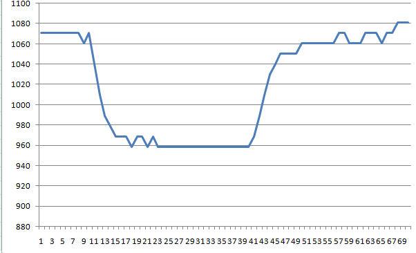

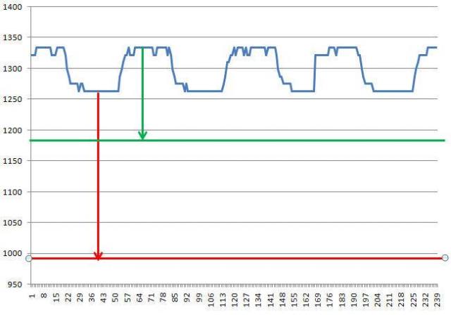

@fanyfany

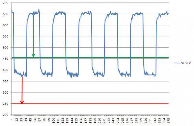

BS003
Nu arată bine deloc.
Valoarea minimă ar trebui să fie pe unde este linia roşie. Faptul că este acolo unde este indică o recirculare foarte scăzută atunci când EGR este ON şi  ar putea să fie din următoarele cauze:
  • probleme de vacuum (pierderi pe la furtunaşe/îmbinări/rezervor vacuum, ştuţ pompa tandem)
  • membrana EGR fisurată,
  • EGR murdar
  • presiune prea mare în turbină
Valoarea maximă ar trebui să fie pe unde este linia verde. Valoarea aia aşa de mare indică faptul că prin MAF trece mai mult aer decât ar putea fi îndesat în motor. Deci pe undeva între turbină şi motor se pierde o cantitate destul de mare de aer. Probabil că de aici şi şuieratul de care ziceai.

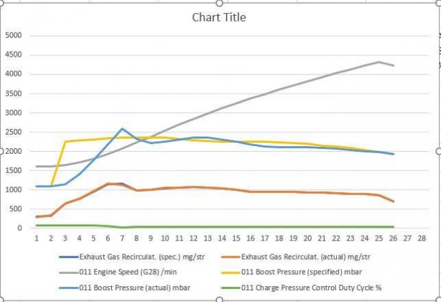

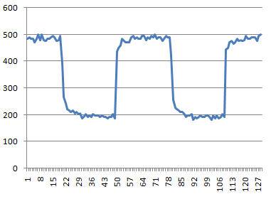

BS011
Nici aici lucrurile nu stau bine deloc.
Graficul, aşa cu aproximaţie, ar trebui să fie între cele două linii.  Eu cred că presiunea prea mare şi variaţia mică a acesteia între ON/OFF are drept cauză atât un reglaj defectuos al turbinei cât şi o colmatare a geometriei.
Alte cauze posibile: MAP, N75.

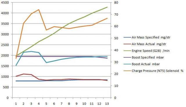

@Malita Florin
BS003 nu ştiu să-l interpretez.
BS011 pare relativ ok, poate ceva probleme de vacuum sau de geometrie, dar nu cred că din cauza asta trage în hopuri la turaţii sub 2000-2500 rpm
La logul în mers se observă că pe lângă faptul că face presiune cam târziu, spike-ul ăla ţine mult rău. Deci de verificat geometria în primul rând.
MAF indică bine.
Simptomele descrise de tine mai curând ar fi din zona EGR decât a turbinei. Probabil că atunci când scoţi mufa de la MAF (automati ECU va "vedea" o cantitate de aer generică de vreo 550 mg/str), cu o cantitate mai mică de carburant injectat se asigură un amestec mai echilibrat de combustibil/aer/gaze recirculate şi de aia nu mai dă în nas.
Încearcă să obturezi de probă EGR cu o şaibă cu gaura mai mică sau chiar cu o şaibă plină să vezi dacă mai dă în nas.

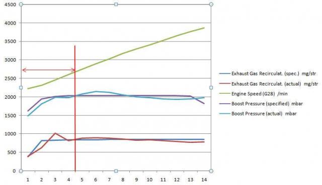

@kti
Da, valori cam mici la MAF după 3000 rpm, dar şi presiune cam mică la turbină. Presiunea măsurată o atinge pe cea specificată cam pe la 2700 rpm.

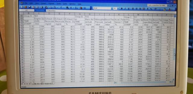

atasesz log complet...
o singura precizare am...
legat de avans ca eu am avut avans ,,0,, si acum am ,,minus 2,,
LOG-01-003-010-011.CSV
