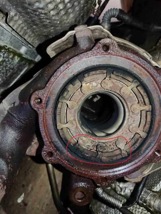

Salutare colegi. Am reusit sa dau turbina jos si sa o curat. Turbina era blocata la jumatate ( nici inchis, nici deschis.... se poate vedea urmele de funingine ) Am avut cei 3 pini incercuiti cu rosu blocati. Am avut ceva de munca cu ei sa ii deblochez avand in vedere ca nu am dat turbina jos de pe masina. Am scos doar jumatete din ea fiind mai putin de munca ( cateva conducte de aer si cam atat ) . Am facut din nou LOG-uri si sunt foarte curios daca este diferenta  fata de LOG-urile in care era blocata. Cam asa arata turbina ? Am facut si un BS 120 in care se poate vedea tensiunea pe G531 care acum este in parametri 760V - 3600V. Ar fi trebuit sa ii fac poze dar am ramas fara baterie la telefon :(

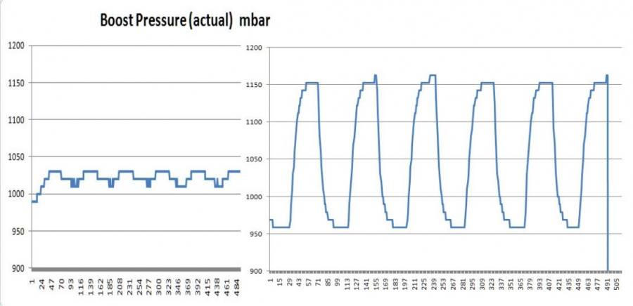

Că şi-a dat drumul geometria se vede în graficele comparative de mai jos. Nu este prea regulat graficul, dar măcar face cursa cap coadă
Dar deşi şi-a dat drumul geometria la logul în mers se vede că acum face mai puţină presiune. Aici mai intervine ceva şi anume faptul că pedala nu a fost apăsată 100% ci numai 91%. Aşa că te rog să refaci logul ăsta în mers cu pedala apăsată la podea şi începând de pe la 1500-1600 rpm ca să vedem şi momentul când turbina începe să facă presiune. Acum cum trage maşina?
