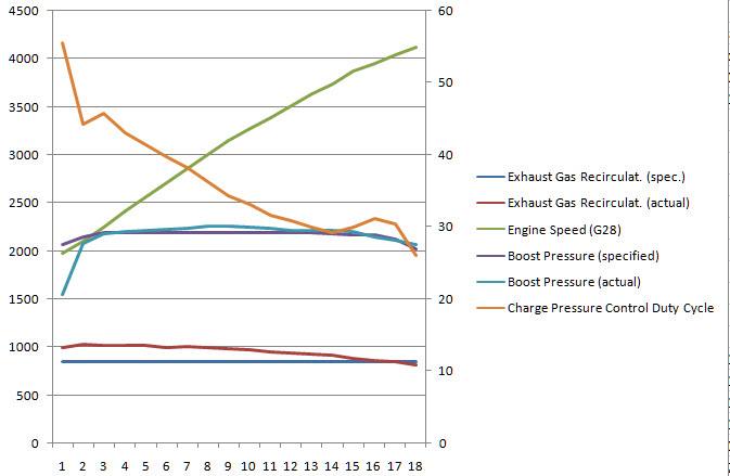

Atunci se schimbă datele problemei. În  BS011 diferența este mică între on/off. Ar putea fi problema de vacuum sau pierdere de presiune între turbină și intrarea în motor. Având în vedere valoarea prea mare din BS003 cred că mai curând este vorba de pierderi de presiune. Verifică bine îmbinările pe tot traseul începând de la turbină până la motor.
PS Aveam un sentiment de deja vu când am văzut graficul ăla din BS003, dar mi-a fost lene să mă uit în urmă:D
Am inteles multumesc pentru informatii. O sa incep cu verificare la vacum,membrana de la actuactor, traseul turbina interculer până la motor. Intrebare: reglarea tijei de la turbina crezi ca ajuta la ceva?bine dupa ce verific dacă nu agata.o zi bună.
Dacă nu s-a umblat până acum la tijă las-o în pace. La ea se intervine doar după ce ai siguranta ca este totul ok (actuator, vacuum, geometrie, tubulatura, intercooler) si se ajunge la concluzia că este dereglată. Altfel  mai rău îi faci.

Cel mai probabil ai luat limp în tr. a 3-a cam pe unde am marcat eu cu săgeata roşie, acolo se vede că ai o diferenţă mare între ce cere motorul şi presiunea asigurată, adică cam ce spune şi în freeze frame-ul erorii
Cam prin zona aia linia verde trebuia să o atingă pe cea roşie, iar după spike presiunea măsurată rămâne în mod constant sub cea specificată
În treapta a 4-a nu se prea vede treaba asta pentru că accelerarea se face mai lent şi turbina are timp să facă presiunea necesară
În BS011 se cam vede treaba asta cu vacuum-ul, unde am încercuit (porţiunea ascendentă a graficului este cea în care acţionează vacuum-ul asupra actuatorului)
De verificat furtunaşele de vacuum (toate începând de la pompa tandem,  nu numai de la actuatorul turbo) şi dacă actuatorul ţine vacuum-ul (am mai scris în urmă cum se verifică)
