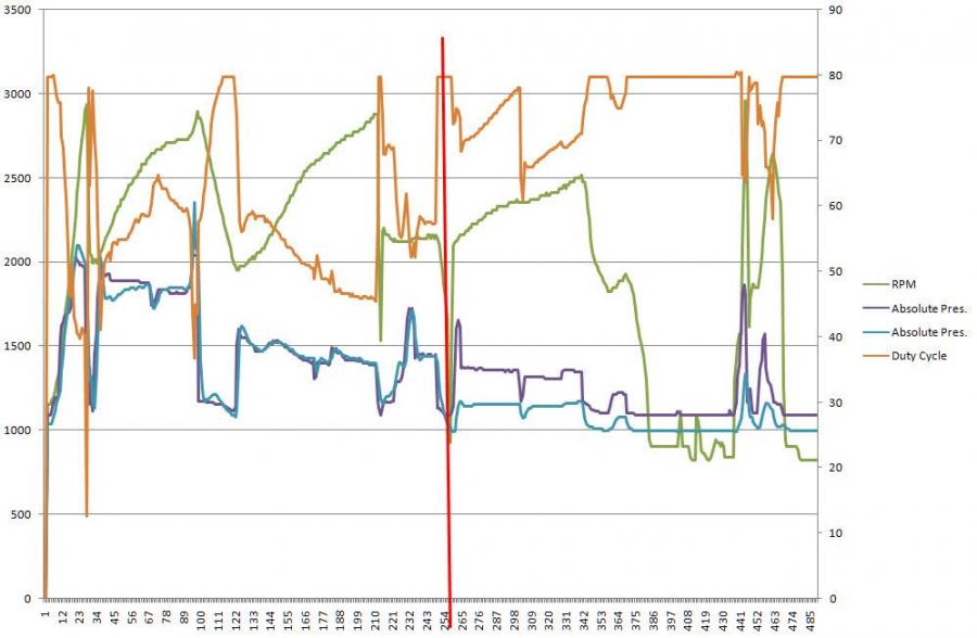

Am refacut log-urile. M-am chinuit cu ea pana sa intre in limp, am accelerat usor de trei ori pe plaja 2000-3000rot/min, pana si-a luat limp. Nu am gasit pe ce canal este sonda lambda.
Log eroare.txt log fara limp.xlsb loglimp.xlsb BS03.xlsb
Modificat de passat19tdi
Deci: în BS003 nu se observă vreo scăpare de presiune între turbină şi admisie motor (de obicei când se întâmplă asta valoarea maximă este mai mare undeva spre 500 sau peste), recircularea este ok.
Logul cu limp este mult prea scurt pentru a se putea spune ceva. Cel mai bine este să laşi logul să curgă de cînd pleci cu maşina de pe loc şi până opreşti din nou, nu trebuie să te chinui să-l porneşti/opreşti în mers pentru că este şi periculos şi nu are rost, după procentul de la pedala de acceleraţie şi turaţie ne dăm seama când ai făcut repriza.
În schimb este mai interesant logul fără limp (aşa ceva voiam de fapt să văd).
Acolo se vede o chestie interesantă: totul a mers perfect până când ai schimbat la un moment dat viteza şi motorul a accelerat mai lent (am pus o linie roşie). De acolo presiunea a scăzut şi duty cycle s-a menţinut la valori mari fără a reuşi să corecteze presiunea. Deci cred că este ceva ce se manifestă cu intermitenţă: poate agaţă geometria, poate o scăpare de vacuum... greu de spus.

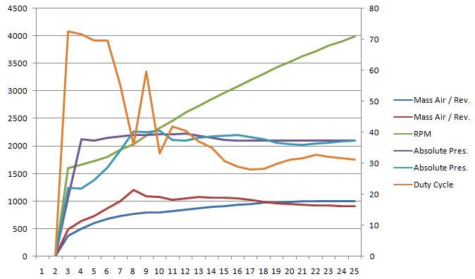

Atasez un log in mers pentru a continua analiza masinii + bs03 si bs11.
multumesc.
LOG Skoda Fabia 2 BMS.csvLOG-01-003-xxx-xxx.CSVLOG-01-011-xxx-xxx.CSV
Modificat de brook
Ceva probleme ar fi, dar nu cred că de aici scoate fumul. Senzorii de temperatură i-ai verificat (grupul 007)?
Logurile

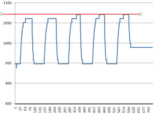

Logul în mers: între 2000-2500rpm are o cădere de presiune, dar cantitatea de aer este ok, până pe la 3500 nu ar trebui să aibă motiv să scoată fum din cauza asta
BS011: cea mai vizibilă este problema de vacuum, ea ar confirma căderile de presiune din logul în mers

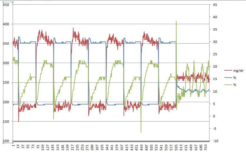

BS003: pun graficul aici, dar nu ştiu să-l interpretez. Este EGR electronic şi mă cam depăşeşte
Dacă nu ai eroare pe EGR eu zic că nu ar fi nici o problemă aici.

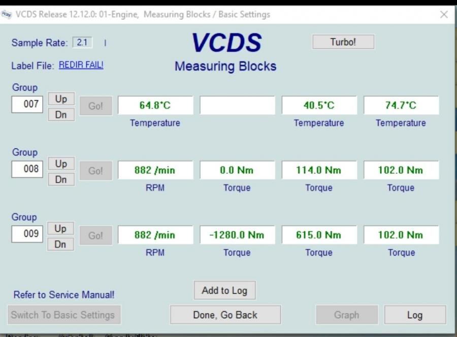

În grupul 007 prima temperatură este a combustibilului, a doua a aerului şi ultima a lichidului de răcire. Par ok. Eventual vezi când sunt cu motorul rece dimineaţa doar cu contactul pus (ar trebui să fie aproximativ egale cu temperatura mediului ambiant).
Pune şi o poză cu grupurile 001 şi 004 iar pentru partea de filtru de particule vizitează topicul ĂSTA să vezi cum stai şi acolo

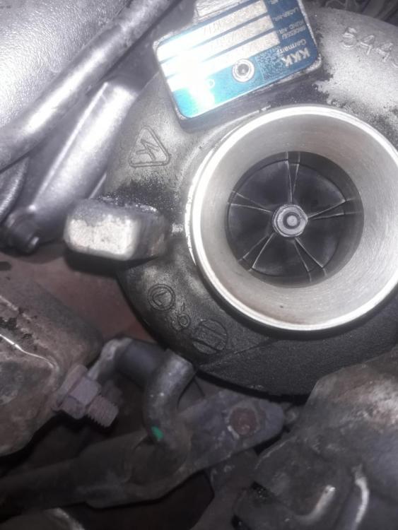

- am verificat jocul in ax al turbinei, adica am desfacut racordul de la admisie si am apucat de ax cu un patent
     si nu se simte joc, ulei doar cateva picaturi, care cred ca provin de la gazele de carter condensate.
Am demontat actuatorul de pe corpul turbinei, tija ramanand fixata, am miscat tot ansamblul si nu am simtit
puncte dure la deplasarea tijei in sus si in jos. In schimb am miscat tija de multe ori , gandindu-ma
ca daca sunt depuneri sa se indeparteze.

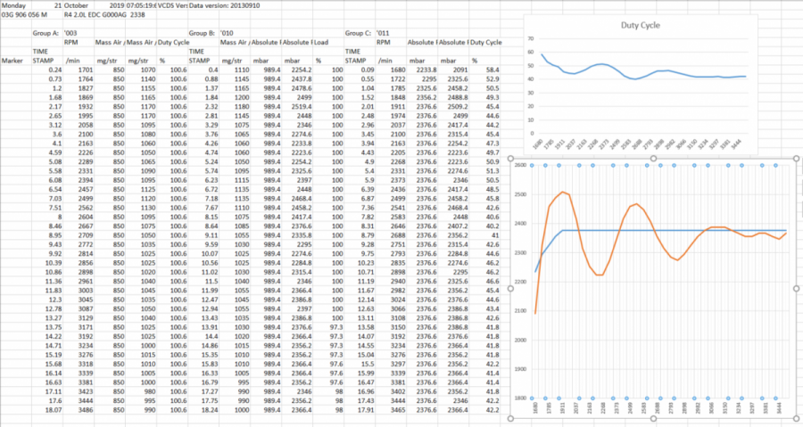

Detin un seat leon 19tdi asv as avea nevoie de cateva pareri.Atajez logul facut dupa curatare geometrie variabila si mici reglaje la actuator .Va multumesc.
LOG-01-003-010-011.csv

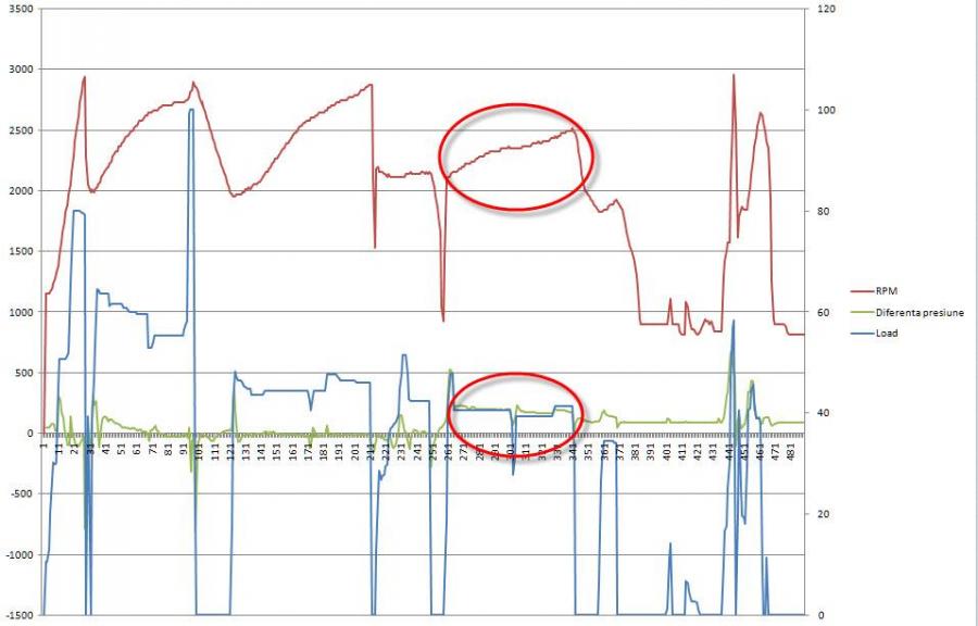

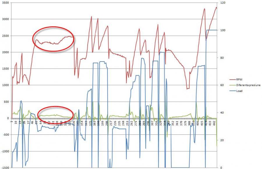

I-a prins bine gimnastica:)). Deşi în BS011 nu se văd diferenţe şi aş fi zis că nici la logul în mers. Dar mi-a trecut prin minte să fac un grafic în care să materializez diferenţa de presiune între solicitat şi măsurat turaţia şi pedala de acceleraţie. Acolo se vede că în aceleaşi condiţii de mers (mă refer la turaţie) diferenţa dintre cele două presiuni a scăzut ceea ce te mai îndepărtează momentan de condiţiile luării unui limp. Mai sunt nişte vârfuri pe acolo dar alea nu duc la limp. Primul grafic este de pe logul vechi. Pericolul potenţial rămâne pentru că N75 lucrează preponderent spre 80% şi asta nu este departe de maxim.

Arată foarte bine, numai că ar fi bine să faci un log cu pedala de acceleraţie la podea de pe la 1700 rpm (nu trebuie să porneşti logul atunci , porneşte-l de când pleci de pe loc şi-l opreşti  când ai ajuns în parcare din nou, iar pe parcurs fă log şi în treapta a 3-a şi a 4-a. ne dăm seama de porţiunea de log utilă după pedala de acceleraţie). Dacă vii şi cu BS003 şi BS011 ar fi perfect
