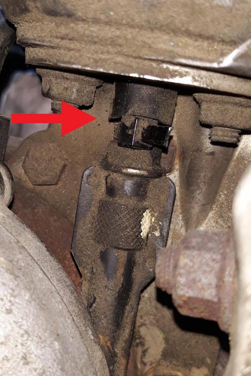

Referitor la cr4ck3r: cum sa ii faca presiune turbina daca el are bucsa de cauciuc si colier de plastic pe tija de la actuator? Cu astea montate pe tije, nu are cum sa traga vacuumul tija, sa faca presiune turbina. Nu stiu cine ar putea monta asa ceva...Ma duce cu gandul la: acum cativa ani, masina intra in limp mode des, de la geometrie ancrasata. Vacuumul functiona, dar tija ramanea pe surubul de stop, ne mai retragandu-se, facand presiune mare si intra in limp. "Meseriasul", ca sa nu mai ia limp, a facut improvizatia asta, masina tragand ca un SDI, nefacand presiune decat in ture mari. Gresesc oare?

Salutare! Vladinsky, cred ca ai dreptate cu "meseriasul" care a transformat-o in SDI, interesant e faptul ca in turatii mari tragea foarte bine. Astazi mi-am facut curaj si am dat jos actuatorul sa verific mersul geometriei si am constatat ca era cam teapana (abia o miscam eu cu 2 maini). Am demontat/desfacut/curatat foarte bine turbina (am verificat suprafata pe care culiseaza vanele si nu am sesizat rugozitati  sau ceva deformari incat sa fie nevoie de rectificare - zic eu), am montat-o la loc si se pare ca si-a revenit puterea in turatii mici. In cazul actuatorului, am demontat improvizatiile, l-am verificat, am vazut ca piulita de reglaj al tijei avea stropul acela de vopsea (cred) neatins, asa ca nu am umblat la reglajul tijei. Am facut alte log-uri, pe care le atasez, in care am vazut (prin comparatie cu altele declarate bune in acest forum) ca debitmetrul arata valori cam mici la inceputul accelerarii si nu un spike cum am vazut la altii. Am mai gasit o fisura de 1cm in furtunul dintre turbo si teava ce duce la intercooler, pe care am acoperit-o, momentan, cu cateva straturi de banda izolatoare panzata pentru ca nu am reusit sa gasesc acel furtun, fiind foarte cautat. In viitorul apropiat il voi schimba.
Masina merge totusi destul de bine acum. Ce parere aveti de log-urile curente? Multumesc frumos pentru toata implicarea!
P.S.: Multumesc, vladinsky, pentru ca m-ai motivat sa fac operatia.
P.S.2: "Bucsa" de cauciuc de pe tija actuatorului era de fapt o bucata de furtun.  Habar n-am cum a putut sa mearga masina asa...
