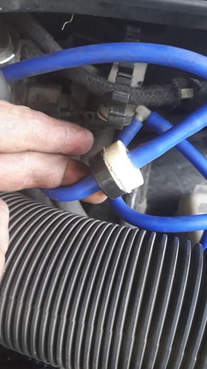

Salut.Am si eu o intrebare.Nu stiu daca are sau nu legatura cu problema expusa in posturile anterioare, de aceea postez aici.Sper sa fie bine.
Am schimbat toate furtunasele de la vacuum cu furtun siliconic cu diametrul de 3 mm si am o intrebare in lagatura cu piesa incercuita in imagine.Care este rolul ei?Din schema gasita pe forum pare a fi o valva unisens, desi traseul furtunaselor este diferit la mine.Daca e valva unisens, atunci la mine nu functioneaza.Am suflat pe ambele capete si nu e nicio diferenta.Daca nu e o valva unisens, atunci care e rolul acesteia?

@Irinel9
valva aia trebuie să fie acolo şi funcţională. Ţi-am ataşat traseele de vacuum
AHF-turbo diagram.pdf
ahf-egr diagram.pdf
Pai in cazul meu inseamna ca nu functioneaza.In diagrame aerul circula intr-o sg directie(non return valve)-eu asta inteleg.Eu am suflat pe ea prin ambele capete si aerul trece la fel, fara nicio diferenta.

vlahdacoroman
Valva e uni sens, deci nu trebuie sa circule in ambele sensuri.
Inlocuieste supapa respectiva si faci un nou log, dupa...

Am comandat acea supapa iar maine o voi schimba.Am mai observat o chestie.Uneori pedala de frana se intareste, iar franele nu mai tin la fel, nu mai st la fel de eficace.Trebuie o apasare mai lunga, ca si timp,pe pedala de frana.Acea valva poate fi o cauza pentru asta?
